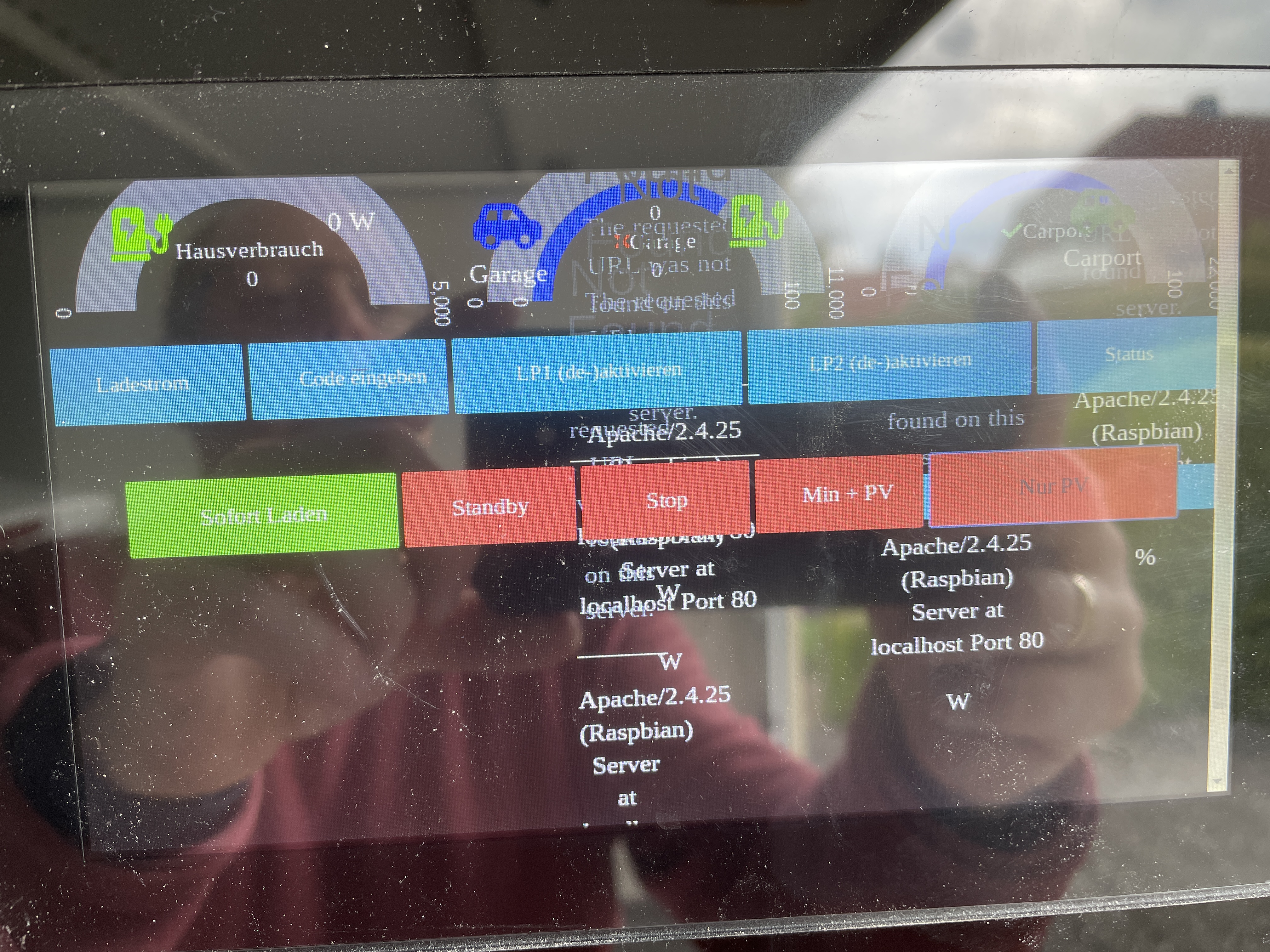

Re: Keine Reaktion mehr der openWB nach Stromausfall
Ja habe ich und zeigt nur "wirres" Zeug an.
Wie auch im Bild zu sehen.
Dort wird allerdings die richtige Uhrzeit angezeigt.
Heinz-Jörg
Heinz-Jörg
Support Meldung auf machen. Du brauchst vermutlich ne neue SD Karte. Hoffe du hast ein Backup.
