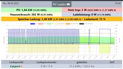

nachfolgende Konfiguration meiner Anlage:
openWB Version: 1.9.220
openWB Variante: series 2 standard+ / Installation durch PV-Analgenbauer (Fachbetrieb)
PV: 11,5 kWp / WR: RCT-Power storage DC 10.0 / RCT Power Battery mit insgesamt 11,4 kWh
Geladen wird ein ID.4 Pro Performance mit 77 kWh-Batterie

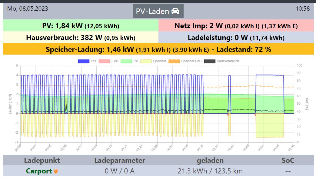

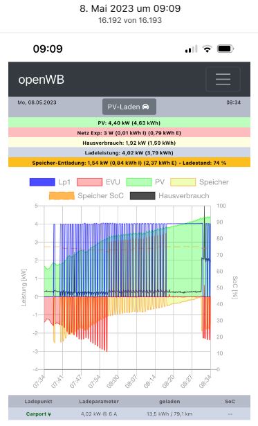

Beim PV-Überschussladen stelle ich fest, dass das Laden in kurzen Intervallen erfolgt (s. Dateianhang). Ist das so korrekt / normal oder muss da eine Einstellung verändert werden?
Habe leider nichts passendes über die Suchfunktion gefunden...
Danke, viele Grüße
Martin

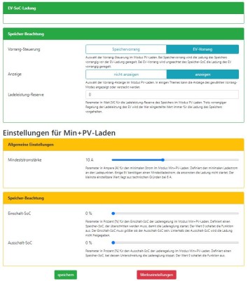

Re: Einstellungen PV-Überschuss Laden
Nein, so darf das nicht aussehen.
Stell mal deine Parameter für die PV Ladung hier rein.
Hast du Pahsenumschaltung? Für mich sieht das aus, als ob du mit zu wenig PV Leistung versuchst zu starten.

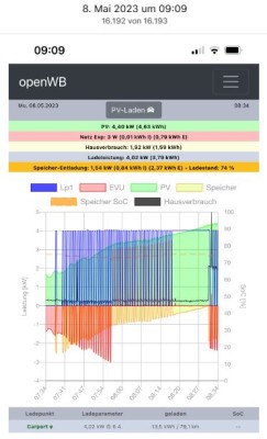

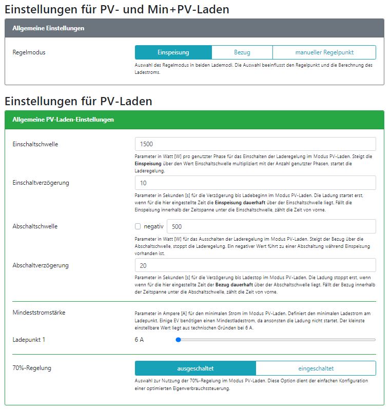

Ich habe 300s Einschaltverzögerung und 360s Abschlagverzögerung. Bitte als erstes die viel zu kurzen Zeitdauern hochsetzen.
Dann kann der id4 melde Wissens mit 3 Phasen laden, nicht nur mit einer wie angegeben. Das hat möglicherweise einen Einfluss, wenn du automatische Phasenumschaltung aktiv has.t

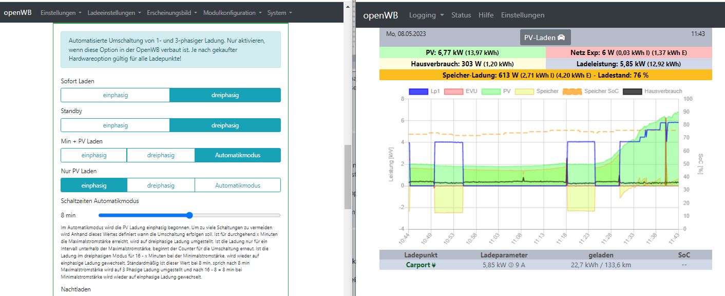

Ich habe die Einschaltverzögerung um 10:37 verändert (Einschalt: 300s) und dann um 10:44 auch Abschaltverzögerung auf 360s hochgesetzt, jetzt schaut es so aus:
Bezgl. der Phasenumschaltung habe ich bei Min+PV-Laden "Automatik" eingestellt - die Ladung von 10.49 - 10.55 erfolgte dreiphasig (das bedeutet doch die 3 in einem Kreis, die bei den Ladeparamter [im grauen unteren Bereich] angezeigt wird, oder?).
Martin
Martin

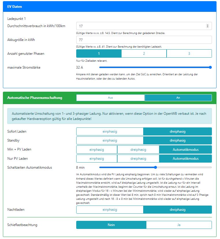

Wieso startet die Wallbox nicht einphasig? Der Überschuss reicht nicht für dreiphasig, der Akku entlädt sich, dann wird wieder abgeschaltet.
Hast du schon die Anzahl der verwendeten Phasen von 1 auf 3 gestellt (siehe EV-Daten)?
Wenn das nichts ändert, schalte probeweise PV-Laden Mal auf einphasig, um zu sehen, ob einphasig überhaupt funktioniert.
Und noch etwas: VAG-Fahrzeuge vertragen auch gut 6A Ladestrom, das könntest du in Min+PV einstellen, um weniger aus dem Akku zu laden.
Ich habe die die automatische Phasenumschaltung bei PV auf "1" geändert, es wird trotzdem mit 3 Phasen geladen:
Die Anzahl der genutzten Phasen stand auf "1" - dort steht, das sei nur für Zielladen relevant. Ich habe es nun umgestellt auf "3".
Welchen Vorteil hat die Umstellung auf eine Phase? Ist es "schlimm", wenn der Speicher teilentladen wird?
Die Mindeststromstäre bei Min+PV steht auf 6 A.

Einphasig 6A entspricht etwa 1360W minimale Ladeleistung. Dreiphasig sind es schon 4,3kW. Darunter geht es nicht. Wenn du also PV-Laden ohne Akkuentladung und Netzbezug willst, geht das nur, wenn mindestens 4,3kW oder 1,4 kW von der PV-Anlage kommen. Wenn du weniger erntest, wird das Laden nach der Abschaltdauer gestoppt. Das ist bei dir zu sehen, wenn der Akku 360s lang Strom liefern musste. (Du kannst natürlich höheren Netzbezug zulassen...)y.zambas hat geschrieben: Mo Mai 08, 2023 9:42 am
Bei Min+PV schadet Akkuentladung nur soweit, dass Abend möglicherweise nichts mehr für das Haus übrig ist
