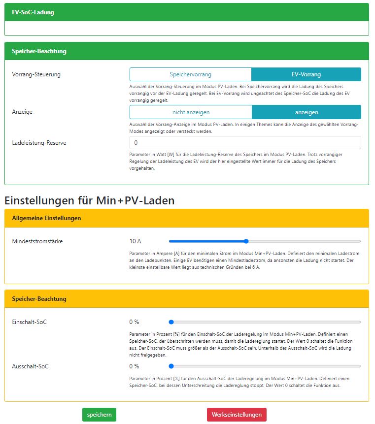

Hier die Einstellungen, hoffe ich habe alle "erwischt":

Ich habe 300s Einschaltverzögerung und 360s Abschlagverzögerung. Bitte als erstes die viel zu kurzen Zeitdauern hochsetzen.
Dann kann der id4 melde Wissens mit 3 Phasen laden, nicht nur mit einer wie angegeben. Das hat möglicherweise einen Einfluss, wenn du automatische Phasenumschaltung aktiv has.t

Wieso startet die Wallbox nicht einphasig? Der Überschuss reicht nicht für dreiphasig, der Akku entlädt sich, dann wird wieder abgeschaltet.
Hast du schon die Anzahl der verwendeten Phasen von 1 auf 3 gestellt (siehe EV-Daten)?
Wenn das nichts ändert, schalte probeweise PV-Laden Mal auf einphasig, um zu sehen, ob einphasig überhaupt funktioniert.
Und noch etwas: VAG-Fahrzeuge vertragen auch gut 6A Ladestrom, das könntest du in Min+PV einstellen, um weniger aus dem Akku zu laden.

Die Mindeststromstäre bei Min+PV steht auf 6 A.

Einphasig 6A entspricht etwa 1360W minimale Ladeleistung. Dreiphasig sind es schon 4,3kW. Darunter geht es nicht. Wenn du also PV-Laden ohne Akkuentladung und Netzbezug willst, geht das nur, wenn mindestens 4,3kW oder 1,4 kW von der PV-Anlage kommen. Wenn du weniger erntest, wird das Laden nach der Abschaltdauer gestoppt. Das ist bei dir zu sehen, wenn der Akku 360s lang Strom liefern musste. (Du kannst natürlich höheren Netzbezug zulassen...)
Bei Min+PV schadet Akkuentladung nur soweit, dass Abend möglicherweise nichts mehr für das Haus übrig ist
