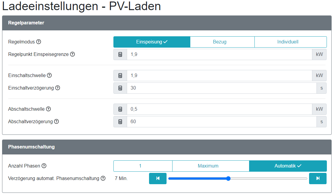

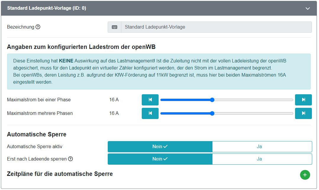

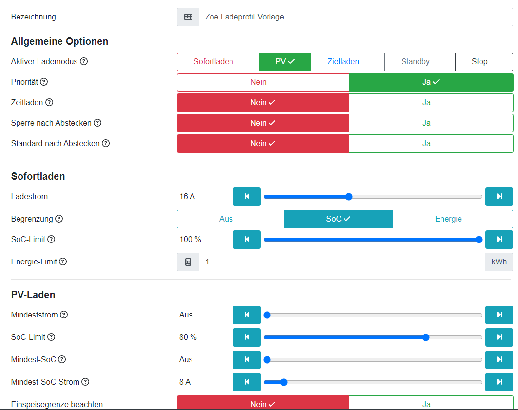

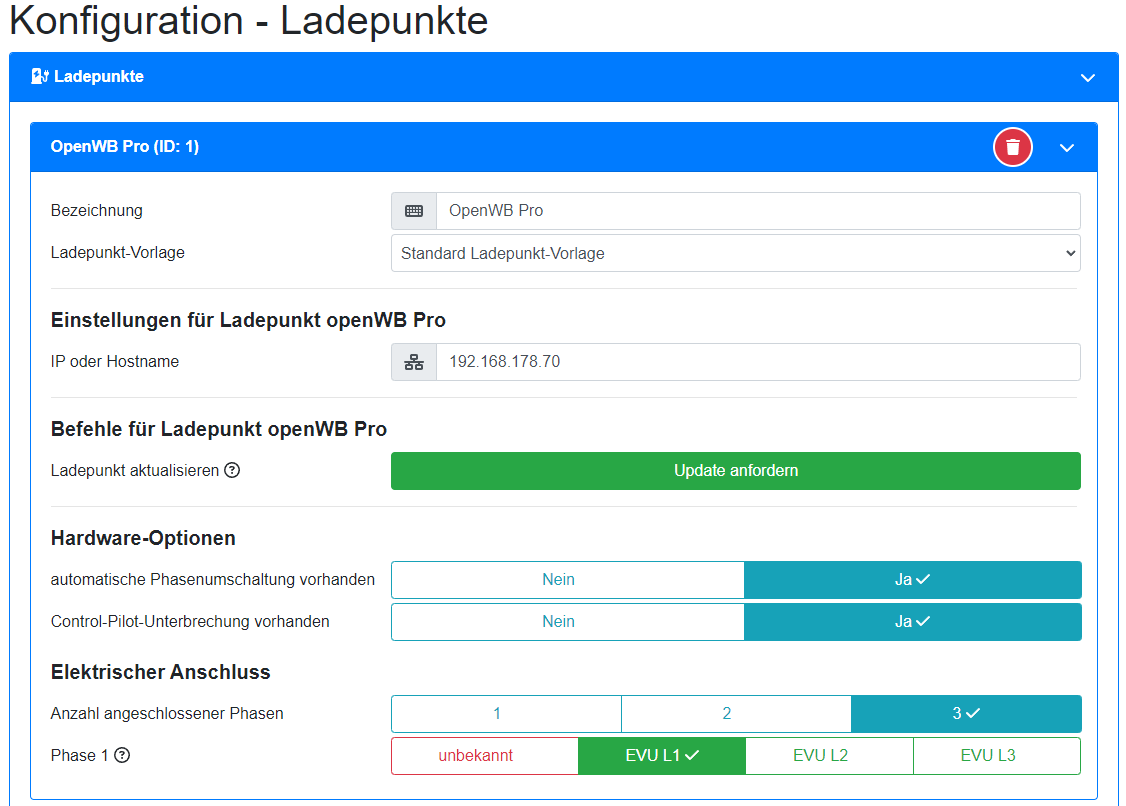

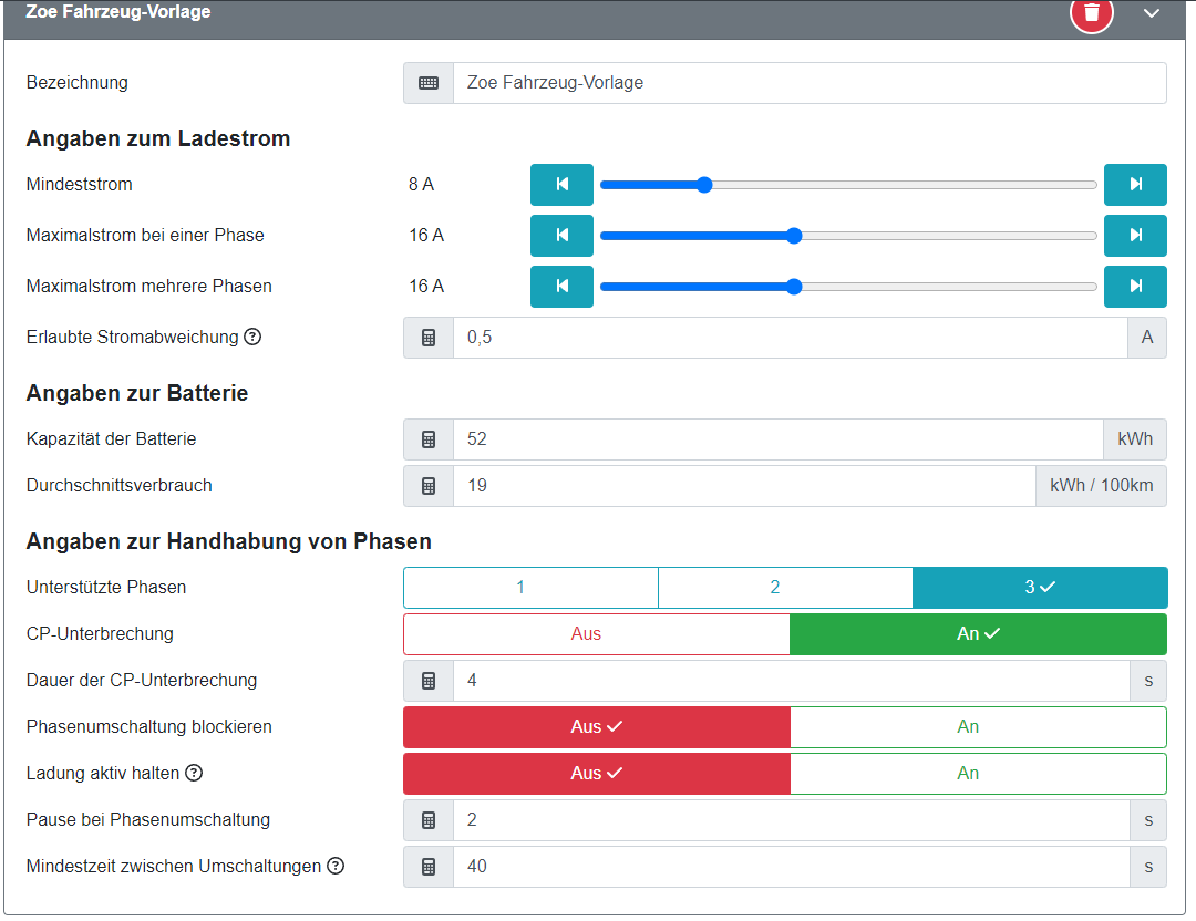

Hier mal die Screenshots meiner Einstellungen:
Würde mich sehr über eure Hilfe freuen.

Letztes Bild, "Erlaubte Stromabweichung" 0,5A, Achte einmal drauf wie hoch der Stom ist der vom ZOE genommen wird wenn die 16A von der openWB angeboten werden, früher waren hier einmal 2A Standard, mit irgend einem Update waren es auf einmal 0,5A.
Mit 2A läuft es bei mir besser, bin sogar auf 2,3A hoch gegangen, wenn der ZOE bei dir z.B. "nur" 15A zieht, dann hast du mit 16A - 0,5A einen Schwellwert von 15,5A und die openWB schaltet nie um.

Nasdero hat geschrieben: Sa Mai 13, 2023 8:06 am Letztes Bild, "Erlaubte Stromabweichung" 0,5A, Achte einmal drauf wie hoch der Stom ist der vom ZOE genommen wird wenn die 16A von der openWB angeboten werden, früher waren hier einmal 2A Standard, mit irgend einem Update waren es auf einmal 0,5A.
Vielen Dank für den Hinweis - werde ich mal mit 2A ausprobieren.

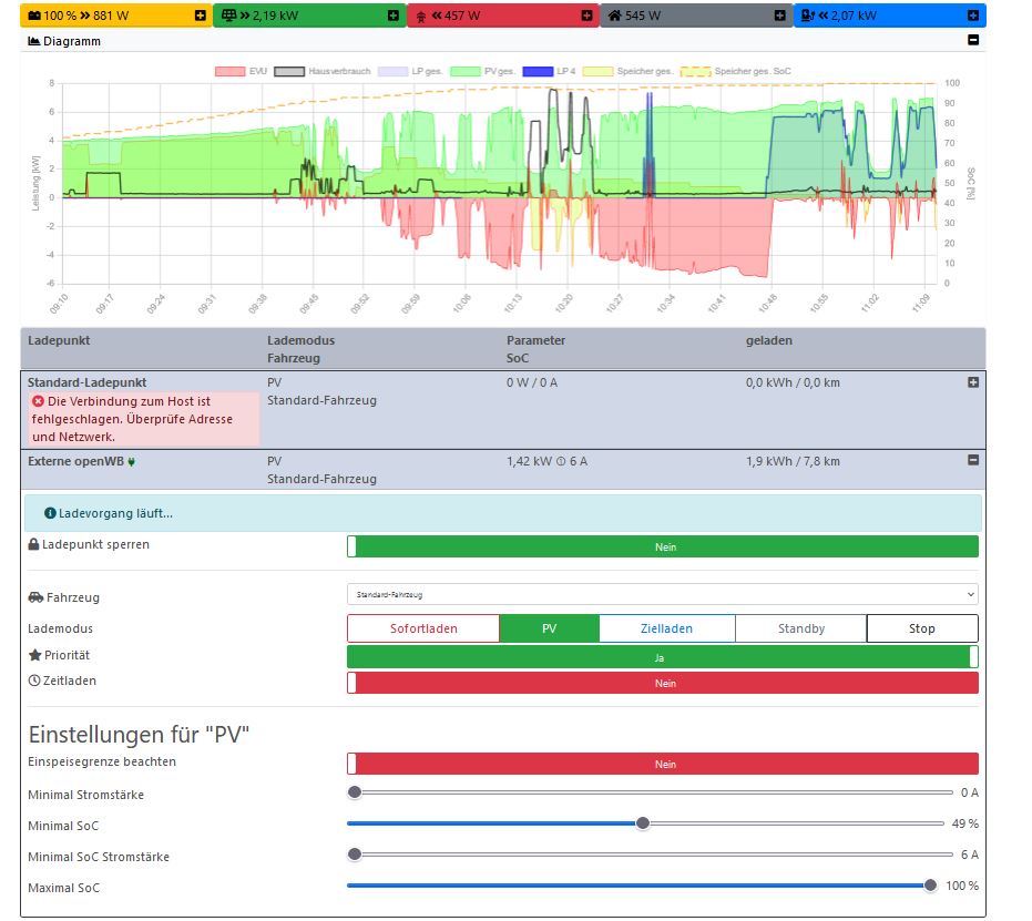

Hier der Screenshot und das Log hierzu.
new 35.txt
(1.75 MiB) 106-mal heruntergeladen
Vielleicht erkennt man meinen Fehler oder evt. einen Bug.
Ein zuvor gestartetes Sofortladen mit eingestellten 2Phasen hat vor dem PV Ladeversuch ohne Probleme geklappt ( 1. Ladekurve im Screenshot)
Danke für Eure Hilfe.
