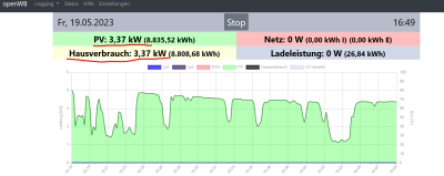

Allerdings sind die angezeigten Werte für "PV" und "Hausverbrauch" immer absolut identisch (siehe screenshot).
Was ist hier falsch eingestellt? In der SolarEdge App sehe ich die realen und unterschiedlichen Werte für PV Ertrag und Hausverbrauch. Diese scheinen aber nicht in der OpenWB entsprechend anzukommen. Der angezeigte PV Ertrag in der openWB ist korrekt. Aber der Hausverbrauch stimmmt nicht ...

Das EVU Modul fehlt…
Re: openWB + SolarEdge WR, PV Ertrag identisch mit Hausverbrauch
Besten Dank. War tatsächlich die falsche IP Adresse für das EVU Modul gesetzt.
Nun funktioniert alles.
