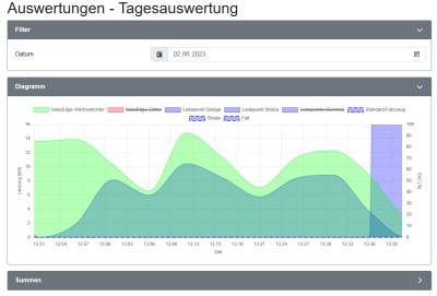

Kann mir freundlicherweise jemand sagen, warum das Auto im PV-Modus weiter geladen wird, obwohl seit über einer Stunde die Abschaltschwelle erreicht bzw überschritten ist?
In der 1.9xxx Version wurde noch zuverlässig abgeschaltet.

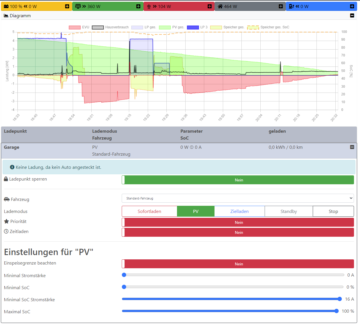

Vielleicht in den Einstellungen darunter (Ladepunkt aufklappen) eine Minimalstromstärke definiert?
Siehe hier unter "Einstellungen für PV":

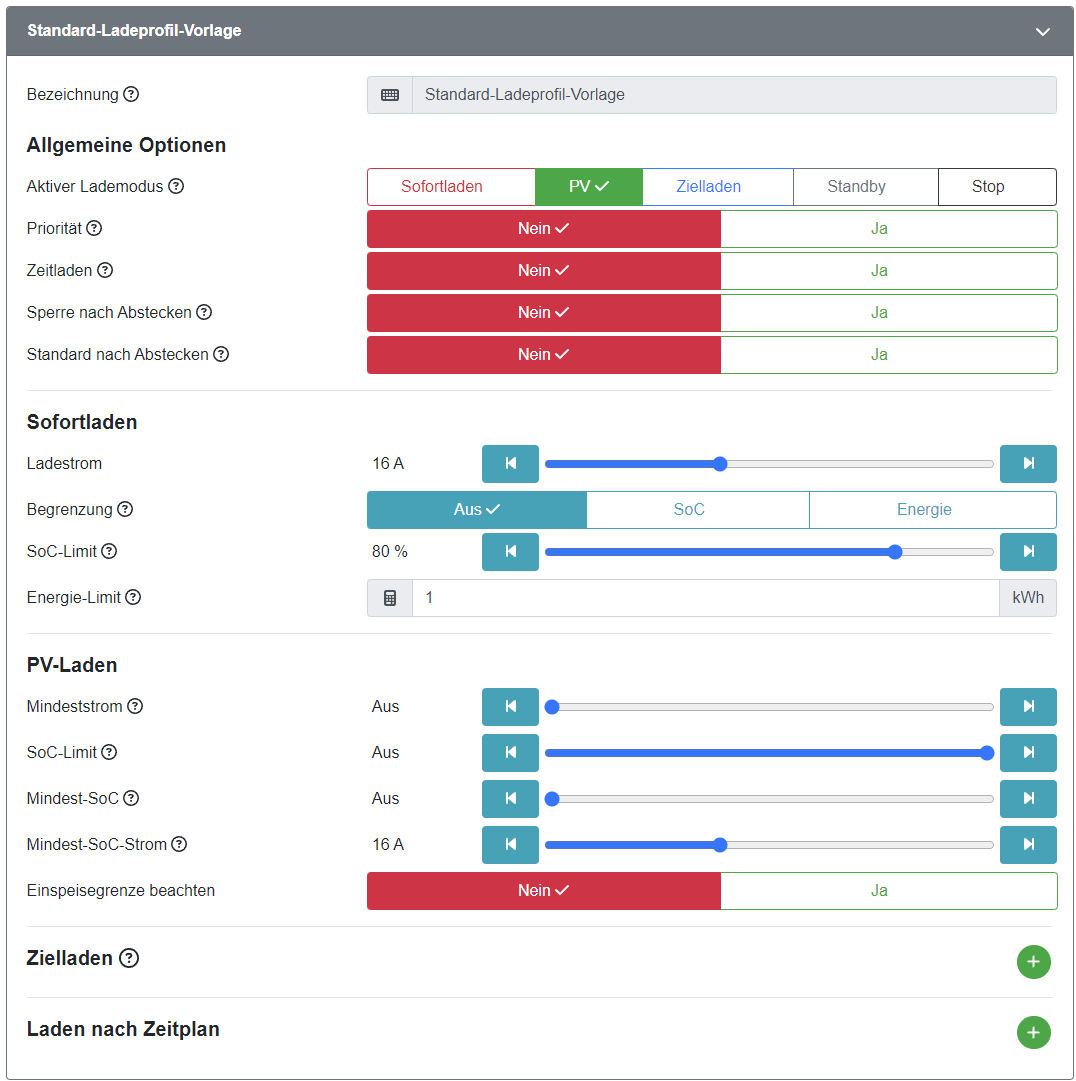

Oder auch in der Einstellung zu den Ladeprofil-Vorgaben unter PV-Laden/Mindeststrom:

Ja bei den Ladeprofilen stand 6A. Hab das mit den 6kW in der Version 1.9 verwechselt.
DANKE

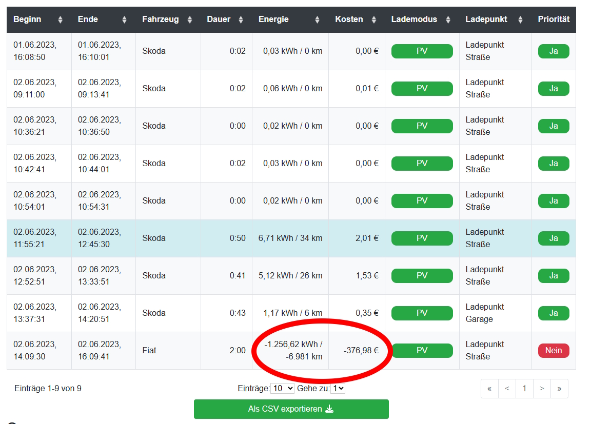

Jetzt nur noch die Frage: Wie kann man negativ laden, oder soll das schon v2h sein?
Beiträge: 8921
Has thanked: 224 times
Been thanked: 243 times
Re: PV Laden läuft weiter ohne PV Produktion
Zwischendurch rebootet?
Die Energie wird aus den Differenzwerten der Zählerstände vor/nach Ladung ermittelt.

Also während des Ladens wurde nicht rebootet, danach vielleicht. Und dann dürfte sowas nicht passieren.
Beiträge: 1753
Been thanked: 166 times
Beitrag von LenaK »
Hattest Du das Fahrzeug vor dem Reboot abgesteckt? Oder vor dem Laden ein Backup eingespielt?

Ein Backup habe ich nicht eingespielt, ich habe noch keins erstellt.
Und das Fahrzeug habe ich vorher abgesteckt. Bin mir da zu 95% sicher.
Tatsächlich wurden ca. 10kH in das Fahrzeug geladen.
