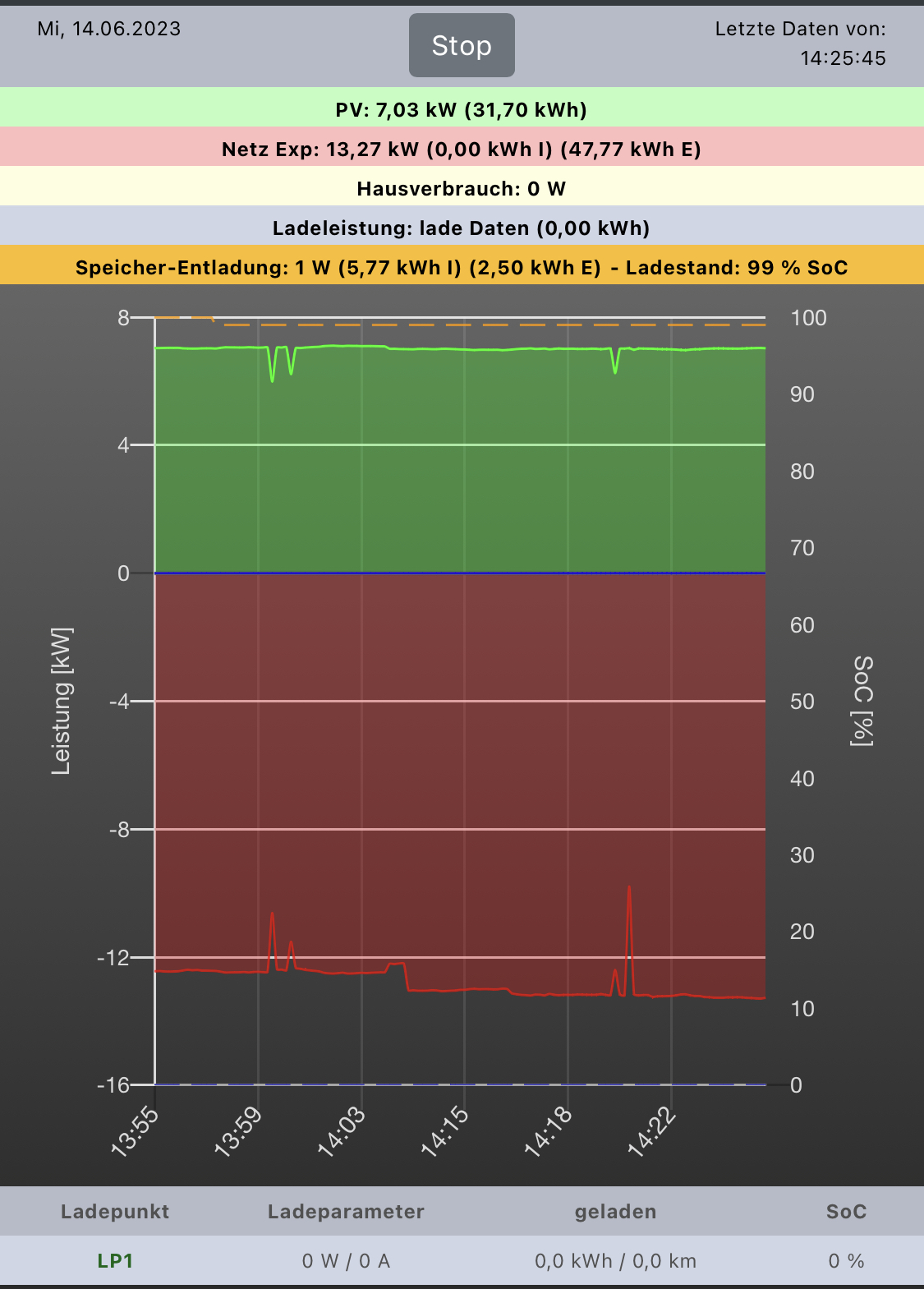

Sieht ja erstmal gut aus, aber warum steht der Hausverbrauch auf 0W?

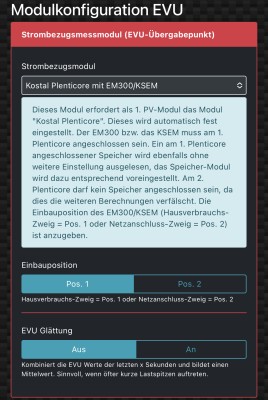

Hast du beim EVU die Einbauposition richtig gewählt?

Meine Einstellung:

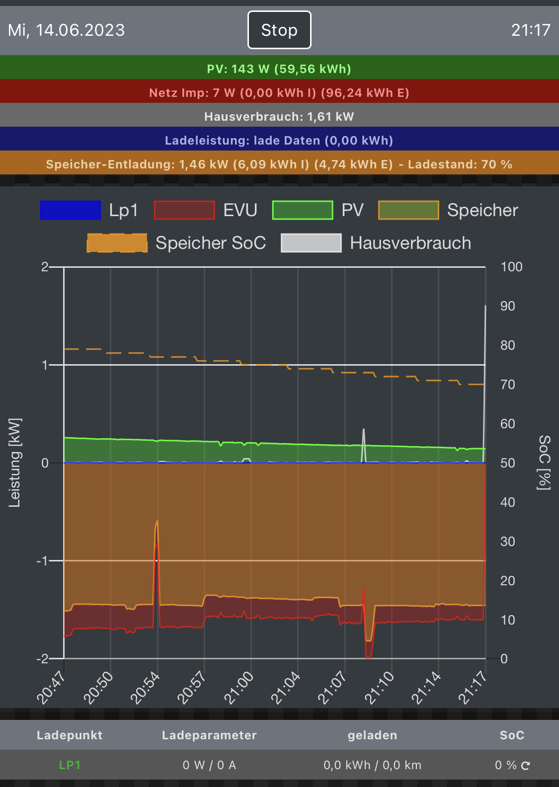

Hab es geändert, so scheint es zu funktionieren!
