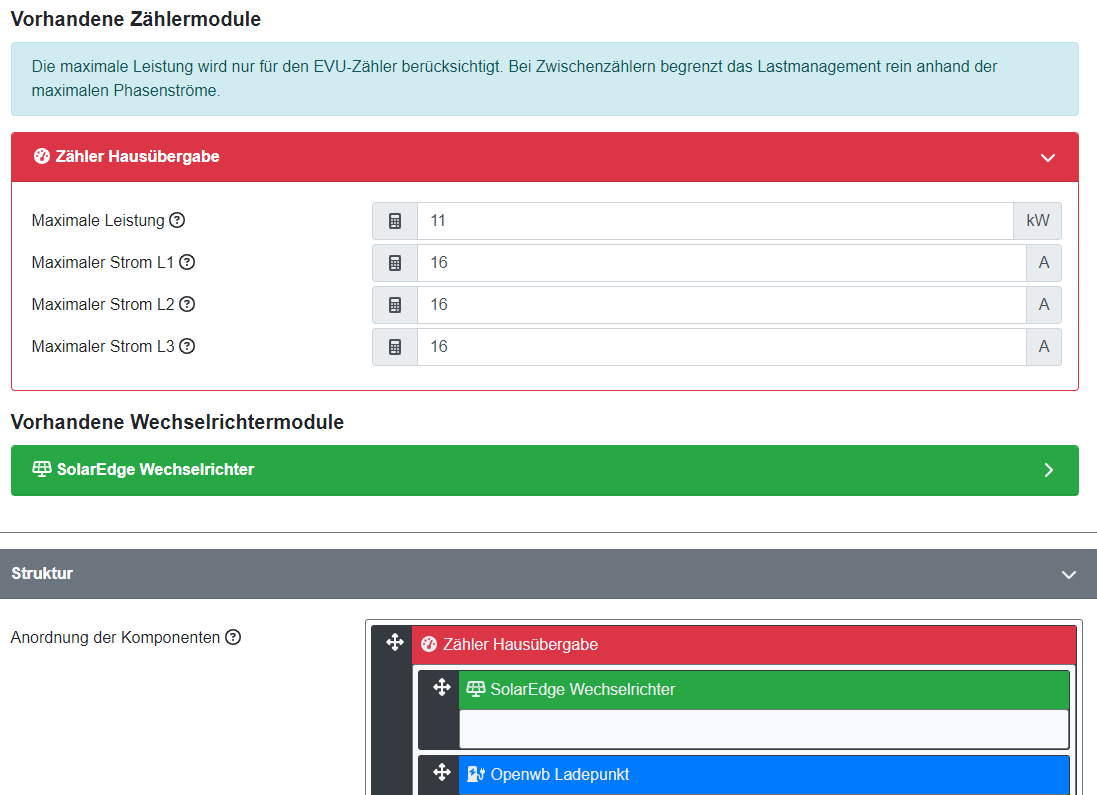

  • Am Hausübergabepunkt ein EVU-Kit mit SDM630
    OpenWB standard+, begrenzt auf 11 kW
    Solaredge WR
SDM630 ist mit 16 Ampere pro Phase und 11 kW begrenzt (Lastmanagement)(Siehe Attachment)

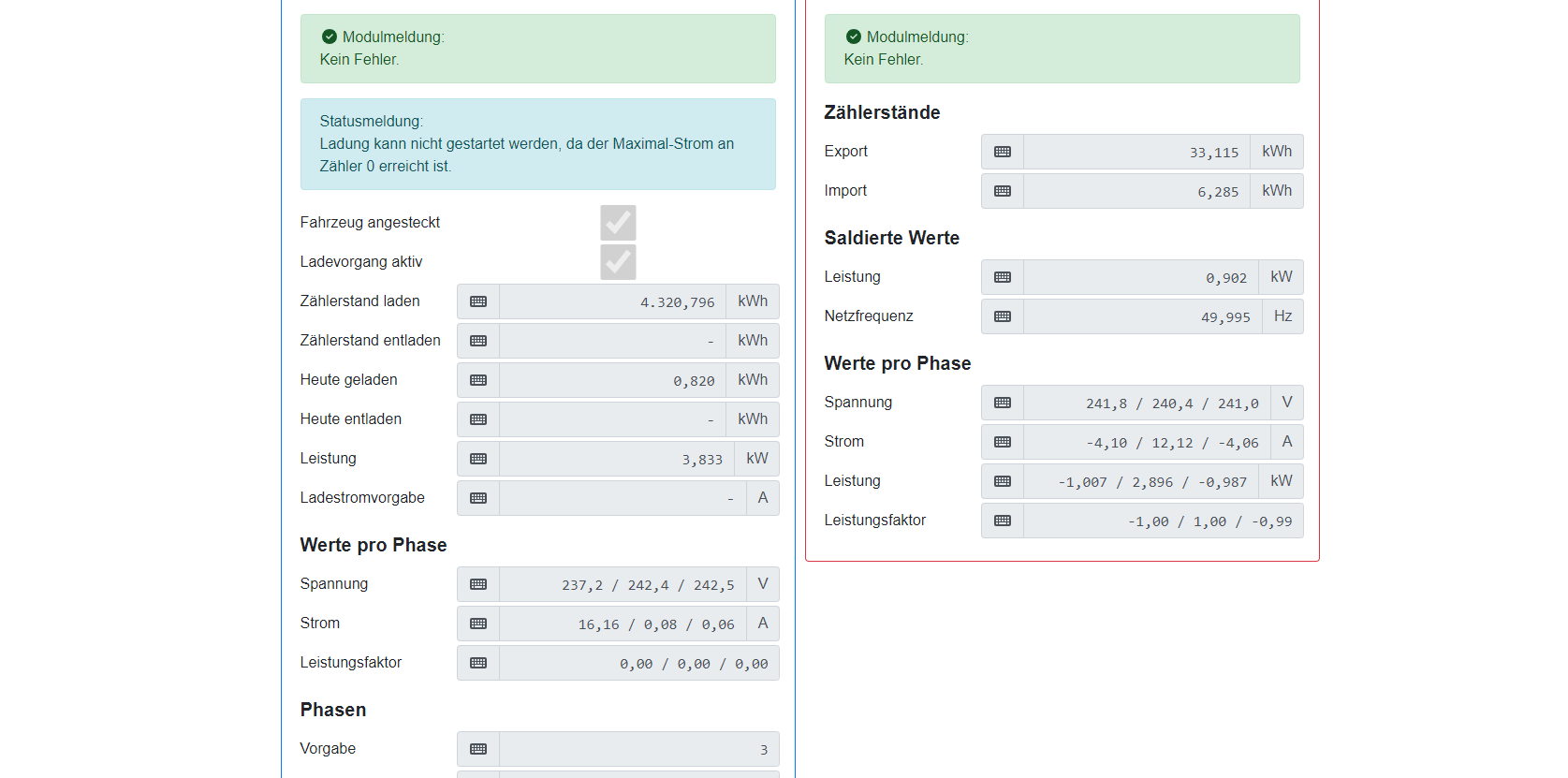

Ladepunkt ist mit 16 Ampere begrenzt (Maximastrom bei einer Phase, Maximalstrom mehrere Phasen)
Fahrzeug ist ebenfalls mit 16 Ampere MAximalstrom (Maximastrom bei einer Phase, Maximalstrom mehrere Phasen) begrenzt, Mindeststrom 6A
Ladeprofil Sofortladen ist ebenfalls auf 16 Ampere
Beim Sofortladen startet die Ladung mit 1 Phase, und will dann korrekterweise auf 3 phasig schalten. Es kommt aber die Fehlermeldung "Es kann nicht mit der vorgegebenen Stromstärke geladen werden, da der Maximal-Strom am Zähler Strombezug-Zähler erreicht ist". Die Ladung bricht ab und startet nach wenigen Sekunden neu mit 1 Phase, und dann wiederholt sich das Spiel.
Leider wüsste ich nicht, wie ich diesen Maximal-Strom am Zähler Strombezug (ich denke, das ist das EVU-Kit?) erhöhen kann bzw. wo ich diesen so begrenzt hätte, dass eine 3 phasige Ladung nicht möglich ist.
Bitte um Eure Hilfe,
LG,
Riesi

Habe die EVU Maximaldaten auf 32 Ampere und 22 kW erhöht. Keine Auswirkung im Verhalten (außer, dass ich jetzt diese Meldung mit Maximalstrom erreicht nicht mehr sehe).

Für mich wirkt es so, als ginge die Umschaltung auf 3 Phasen schief?
Edit: Problem gelöst. Ursache war eine zu gering konfigurierte erlaubte Stromabweichung in der Fahrzeugkonfiguration. Dateianhänge entfernt - sind nicht mehr relevant.
Zuletzt geändert von Riesi am Mo Jun 19, 2023 7:47 am, insgesamt 1-mal geändert.
