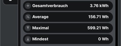

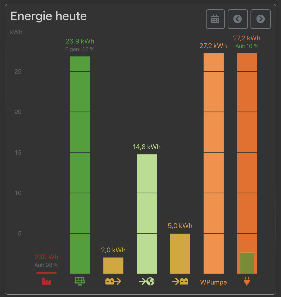

Seit dem Update auf .301 wird die Leistungsaufnahme meiner WP über das SmartHome 2.0 Modul (Shelly) falsch summiert.
27,2 kWh vs. 3,76kWh (korrekt).
Hat jemand ein ähnliches Verhalten festgestellt?

Leider sind die Werte tatsächlich komplett falsch.okaegi hat geschrieben: Mo Jun 19, 2023 11:03 am Schau es morgen nochmal an.
Es wird immer die Differenz zum.Vortgag gerechnet.
Es scheint, als würde die owb am Morgen mit einem hohen kwh Wert beginnen und im Laufe des Tages davon herunterzählen.
Für gestern steht demnach auch kein Verbrauch für das Gerät.
Desweiteren stimmte die Anzeige ja auch vor dem Update auf die Neuste Version der owb.

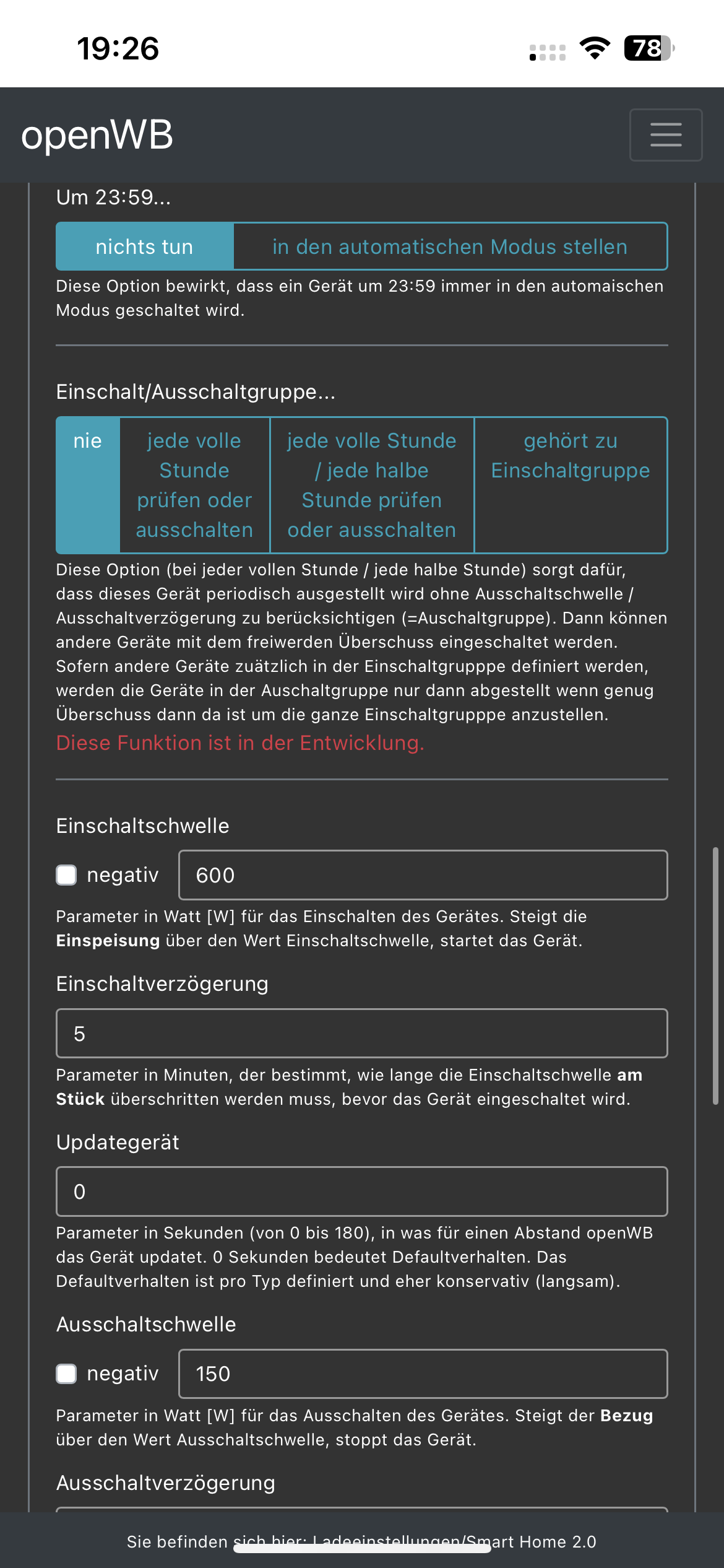

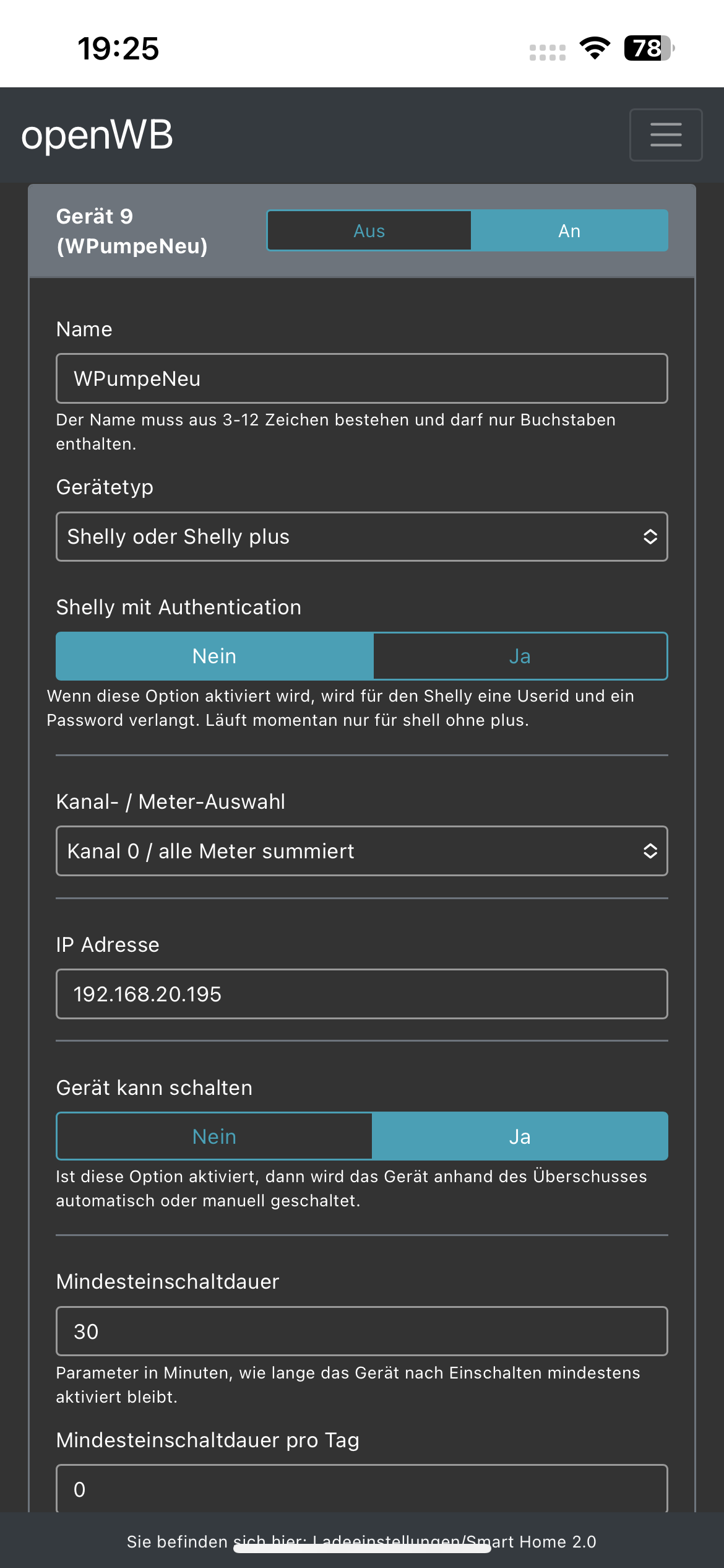

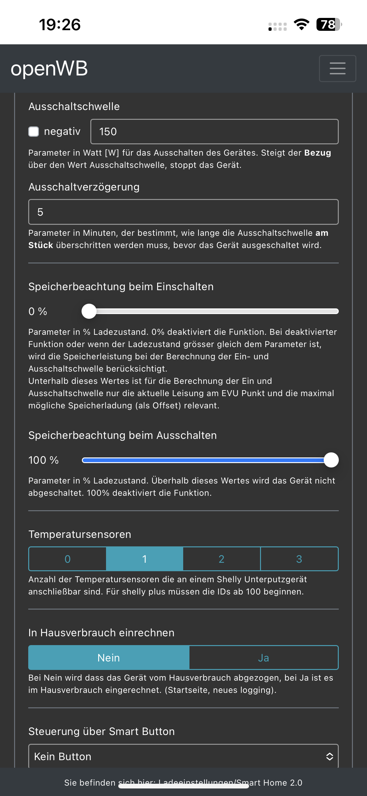

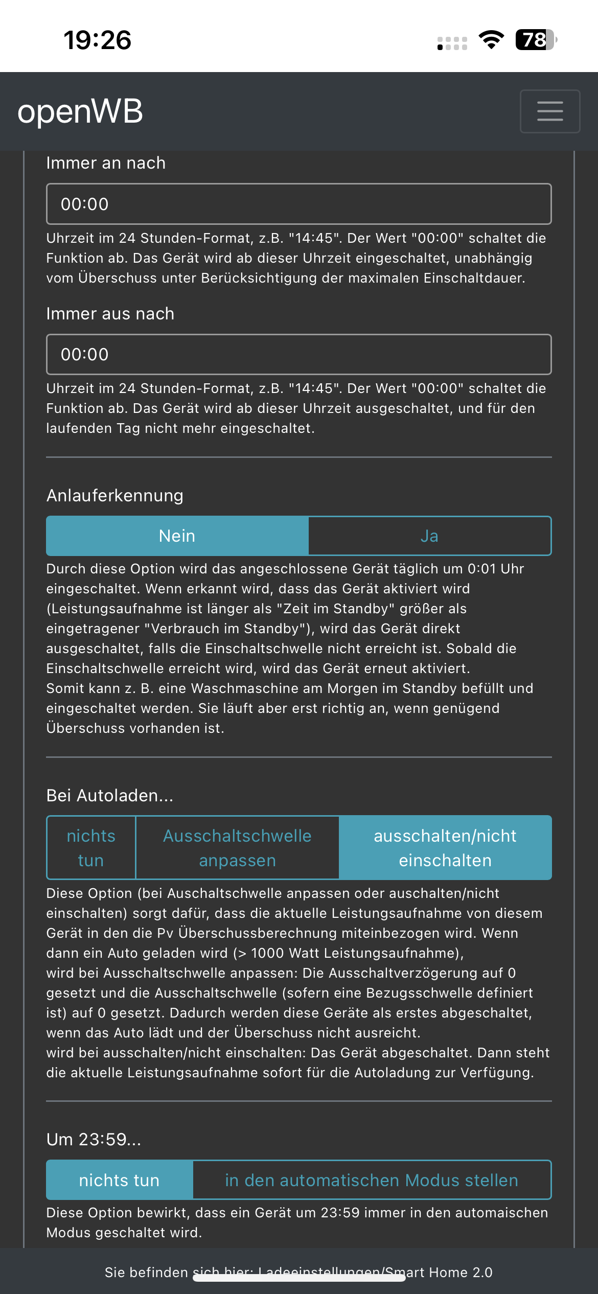

Alles erledigt - leider scheint das Problem weiter zu bestehen. Definition anbei.okaegi hat geschrieben: Mi Jun 28, 2023 3:19 pm Hier mal der Anfang vom Excel
