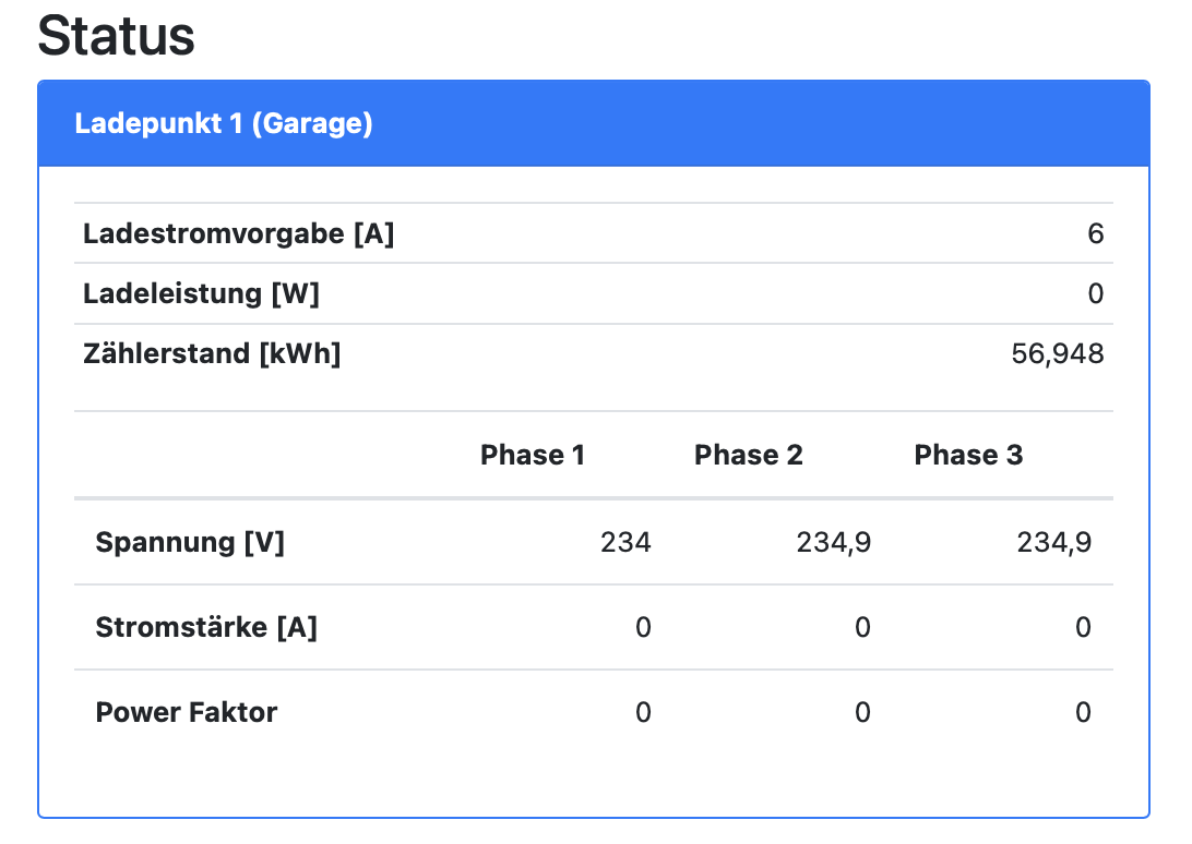

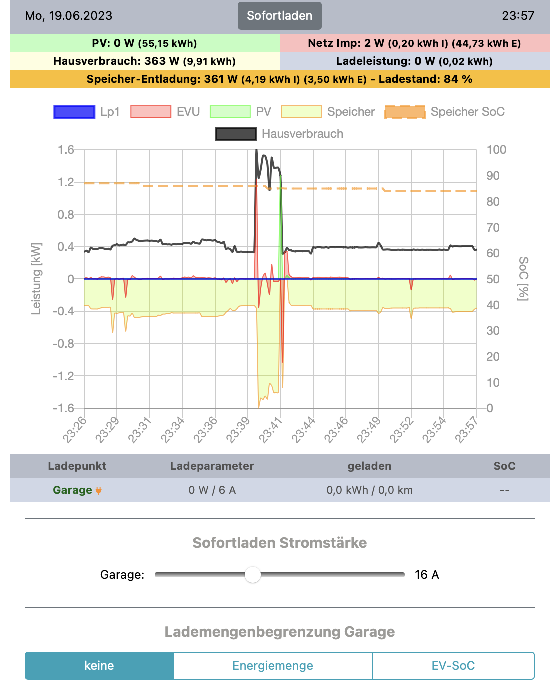

Hallo, ich habe über Nacht den Modus "Sofort" ausgewählt mit 16A Vorgabe. Mein Auto ist konfiguriert zur Abfahrtszeit auf 100% zu laden. Um den Start zu berechnen, benutzt mein Auto die Ladestromvorgabe. Soweit so logisch.
Leider regelt die OpenWB die Ladestromvorgabe auf 6A herunter. Dadurch beginnt das auto ja zu früh zu laden. Woran kann das liegen?

Ja, das ist leider so, dass die openWB 1.9 im Sofortladen zu lamgsam hochregelt, als dass das Auto mitbekommt, dass da 16A kommen. Abhilfe ist die Funktion Zielladen, das ist quasi die selbe Funktion die Dein Auto hat, nur halt von der openWB angeboten. Die hat nicht das Problem mit den 16A, dafür kennt sie aber die Eigenheiten des Batteriemanagementsystems nicht.
Bin mal gespannt, wie sich das in der 2.0 verhält.
