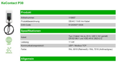

Um mit der DE440 Wallbox PV Überschuss laden zu können, benötigen Sie einen externen TCP Zähler und einen Modbus TCP Controller, der die Steuerung übernimmt.
Externer Zähler ist ein SMA Sunny Home Manager 2.0 und jetzt ist die Frage ob die openWB Standalone da den TCP Controller Spielen kann?

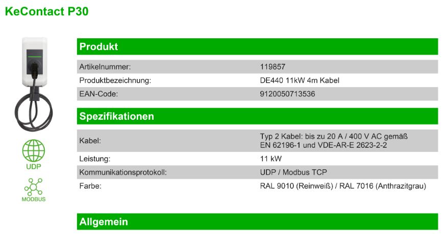

Den Wallboxen der Reihe "b" fehlt die ModbusTCP Implementierung,
jedoch soll die DE440 das können was sonst nur der "c" Serie vorbehalten war. Wenn das diese WB ist sollte es passen

Die de440 hat zwar modbus aber keine integrierte messung. Sonit klappt pv laden nur min.6a.
