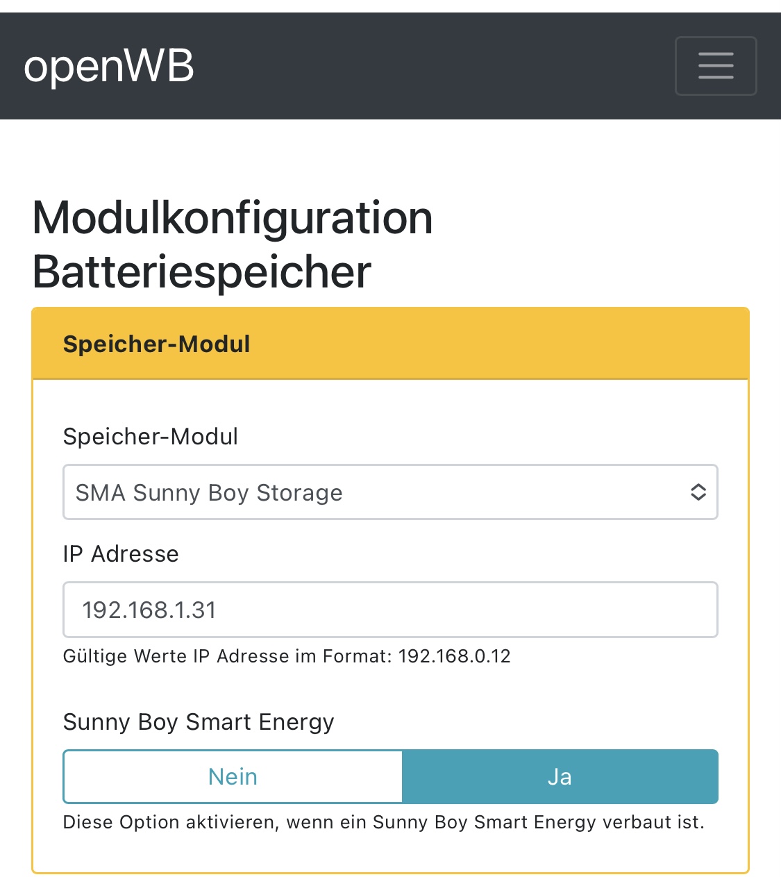

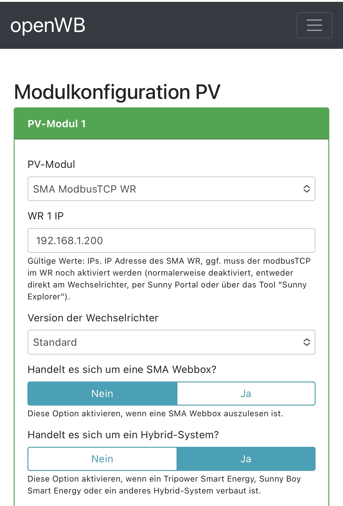

Leider bekomme ich die Batterie (+/- Wechselrichter?) nicht eingebunden. Den Hybridwechselrichter kann man in der OpenWB Konfiguration nicht auswählen (da gibts nur den SBS), und die Batterie selbst ist nicht abfragbar.
Könnt ihr mir Tipps geben, wie ich dies so einbinden kann, dass die BYD Batterie bzw. der Wechselrichter samt Lade/Entladeleistung und SOC sichtbar wird?

einfach den SBS auswählen und die IP des Hybriden angeben. Klappt so.

Zur Klarstellung: Den SBS unter "Speichermodul" wählen.
Unter PV-Modul den SMA Modbus TCP WR auswählen und weiter unten den Punkt "Handelt es sich um ein Hybrid-System" bejahen.

Kann mir bitte mal jemand die korrekten Einstellungen für SMA Sunny Tripower 8.0 SE mit BYD Battery-Box 5.1 mitteilen bzw. anhand der Srceenshots sagen, was ich falsch mache? Ich bastle da jetzt schon den halben Tag mit rum, bin aber irgendwie zu blöd.
