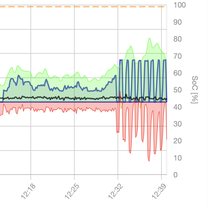

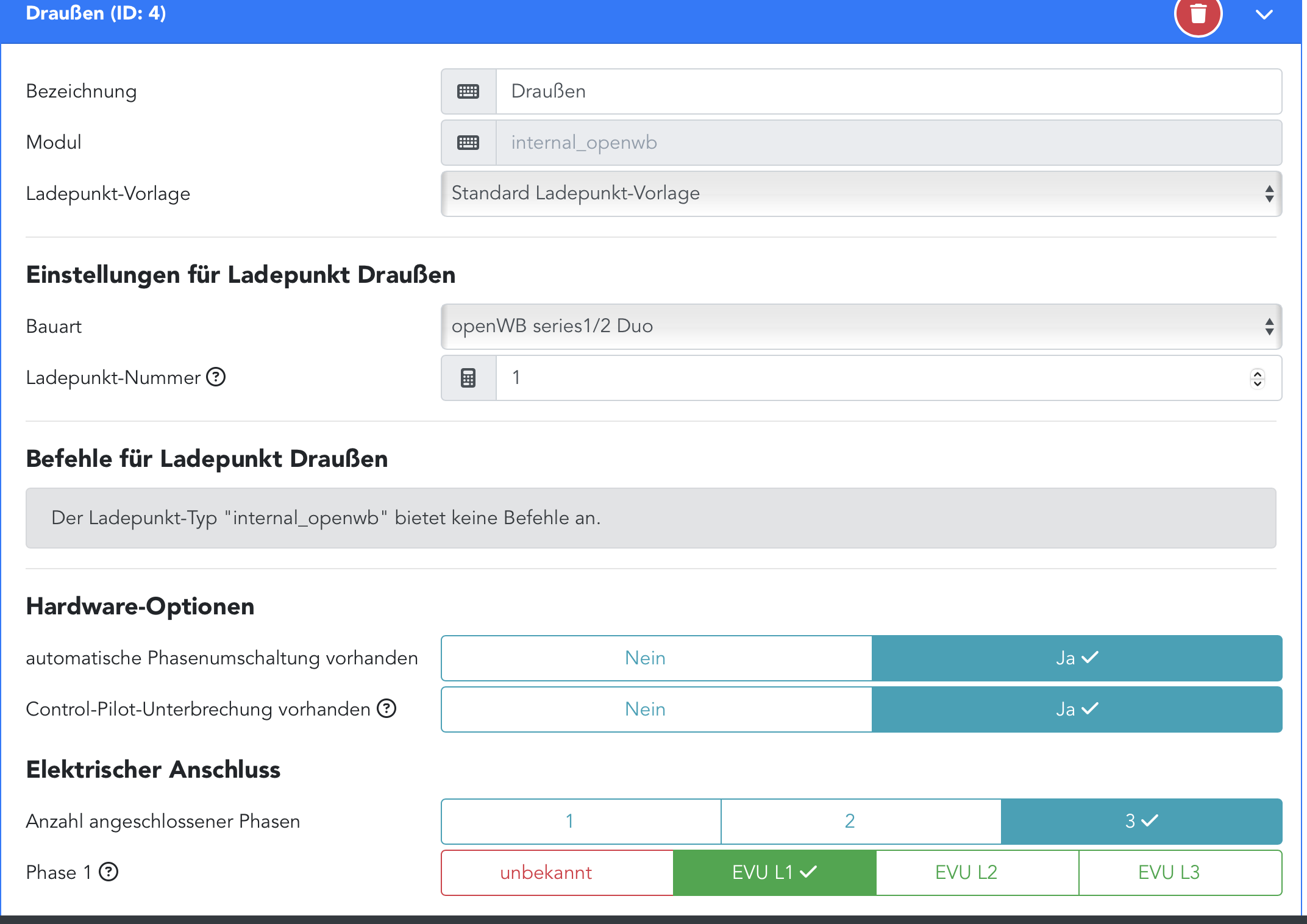

Hallo Zusammen,
ich habe eine DUO und nutze die aktuellste Version (2023-06-30 15:24:54 +0200 [c0c5f511c]). Einer meiner beiden Ladepunkte (Drinnen) kann nicht von 1 auf 3 Phasen schalten. Die Wallbox versucht es ständig, es geht aber nicht. Dabei spielt es keine Rolle ob der Lademodus PV oder Sofortladen ist. Der andere Ladepunkt (Draußen) kann dies ohne Probleme. Mit der 1.9 gibt es das Problem auch nicht.

2023-07-01 12:38:33,538 - {control.algorithm.common:87} - {INFO:MainThread} - LP6: Stromstärke 16A
2023-07-01 12:38:33,540 - {control.counter:211} - {INFO:MainThread} - Überschuss zur PV-geführten Ladung: 0W
2023-07-01 12:38:33,541 - {control.counter:470} - {DEBUG:MainThread} - Zähler 0: Begrenzung der verbleibenden Leistung auf 0W
2023-07-01 12:38:33,547 - {control.algorithm.algorithm:44} - {INFO:MainThread} - **Keine Leistung für PV-geführtes Laden übrig.**
2023-07-01 12:38:33,550 - {control.process:23} - {INFO:MainThread} - # Ladung starten.
2023-07-01 12:38:33,559 - {control.chargelog:52} - {DEBUG:MainThread} - imported_since_mode_switch 191.88999999966472 counter 5978405.76
2023-07-01 12:38:33,561 - {control.process:115} - {INFO:MainThread} - LP6: set current 16 A, state WAIT_FOR_USING_PHASES
2023-07-01 12:38:33,568 - {modules.common.component_context:24} - {DEBUG:cp4} - Update Komponente ['Ladepunkt']
2023-07-01 12:38:33,570 - {modules.common.component_context:24} - {DEBUG:cp6} - Update Komponente ['Ladepunkt']
2023-07-01 12:38:33,615 - {control.counter:186} - {INFO:MainThread} - 0W reservierte EVU-Leistung, 0W freigegebene EVU-Leistung
2023-07-01 12:38:33,841 - {schedule:660} - {DEBUG:MainThread} - Running job Job(interval=1, unit=minutes, do=update, args=(), kwargs={})
2023-07-01 12:38:34,008 - {schedule:660} - {DEBUG:MainThread} - Running job Job(interval=1, unit=minutes, do=smarthome_handler, args=(), kwargs={})
2023-07-01 12:38:35,024 - {schedule:660} - {DEBUG:MainThread} - Running job Job(interval=1, unit=minutes, do=smarthome_handler, args=(), kwargs={})
2023-07-01 12:38:40,039 - {schedule:660} - {DEBUG:MainThread} - Running job Job(interval=1, unit=minutes, do=handler10Sec, args=(), kwargs={})
2023-07-01 12:38:40,040 - {root:64} - {INFO:MainThread} - # ***Start***
Beiträge: 4559
Has thanked: 12 times
Been thanked: 50 times
Re: Duo kann an einem LP nicht auf 3 Phasen schalten
Duo mit Phasenumschaltung :shock:
ChristianM
Beiträge: 173
Registriert: Di Okt 22, 2019 9:42 am
Beitrag von ChristianM »
ja, und nur einer Zuleitung. Das waren noch Zeiten 2020 :D
Beiträge: 8933
Has thanked: 227 times
Been thanked: 248 times
Kannst dich gern beim VDE beschweren :lol: .
derAndy
Beiträge: 66
Registriert: So Jun 11, 2023 9:17 am
Has thanked: 7 times
Been thanked: 4 times
Beitrag von derAndy »
Was spricht denn gegen eine Duo mit Phasenumschaltung? Ich habe auch eine Duo und mit der 1.9 geht das bei mir. Mangels Auto (kommt in 2 Wochen) kann ich gerade nicht mit der 2.x testen, aber ich hätte die Hoffnung, dass das mit der viel cooleren 2.x auch wieder kein Problem wird. Habe ich da was verpasst?
Beiträge: 4559
Doppelte Zuleitungen sind gefordert und damit ist der Platz für die Phasenumschaltung nicht mehr vorhanden würde ich sagen.
derAndy
Beiträge: 66
Alles klar, danke für die Erklärung!
Beiträge: 10171
Has thanked: 161 times
Been thanked: 377 times
derAndy hat geschrieben: So Jul 02, 2023 6:39 am Was spricht denn gegen eine Duo mit Phasenumschaltung? Ich habe auch eine Duo und mit der 1.9 geht das bei mir. Mangels Auto (kommt in 2 Wochen) kann ich gerade nicht mit der 2.x testen, aber ich hätte die Hoffnung, dass das mit der viel cooleren 2.x auch wieder kein Problem wird. Habe ich da was verpasst?
Wenn Sie es in 1.9 kann, kann die Duo Phasenumschaltung auch in 2.0.
das ist ein Hardware Feature das verbaut sein muss.
Riesi
Beiträge: 166
Registriert: Fr Okt 16, 2020 9:16 pm
Has thanked: 3 times
Been thanked: 5 times
Beitrag von Riesi »
Vielleicht hilft dieser Thread weiter: viewtopic.php?t=7082
Bei mir hatte ich ein ähnliches Verhalten, bis ich die "Erlaubte Stromabweichung" erhöht habe.
ChristianM
Beiträge: 173
Danke für den Hinweis, aber das hatte ich schon getestet. Die Wallbox unterbricht ja die Ladung und meldet die Umschaltung auf 3 Phasen, lädt dann aber wieder nur mit einer.
