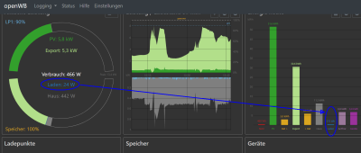

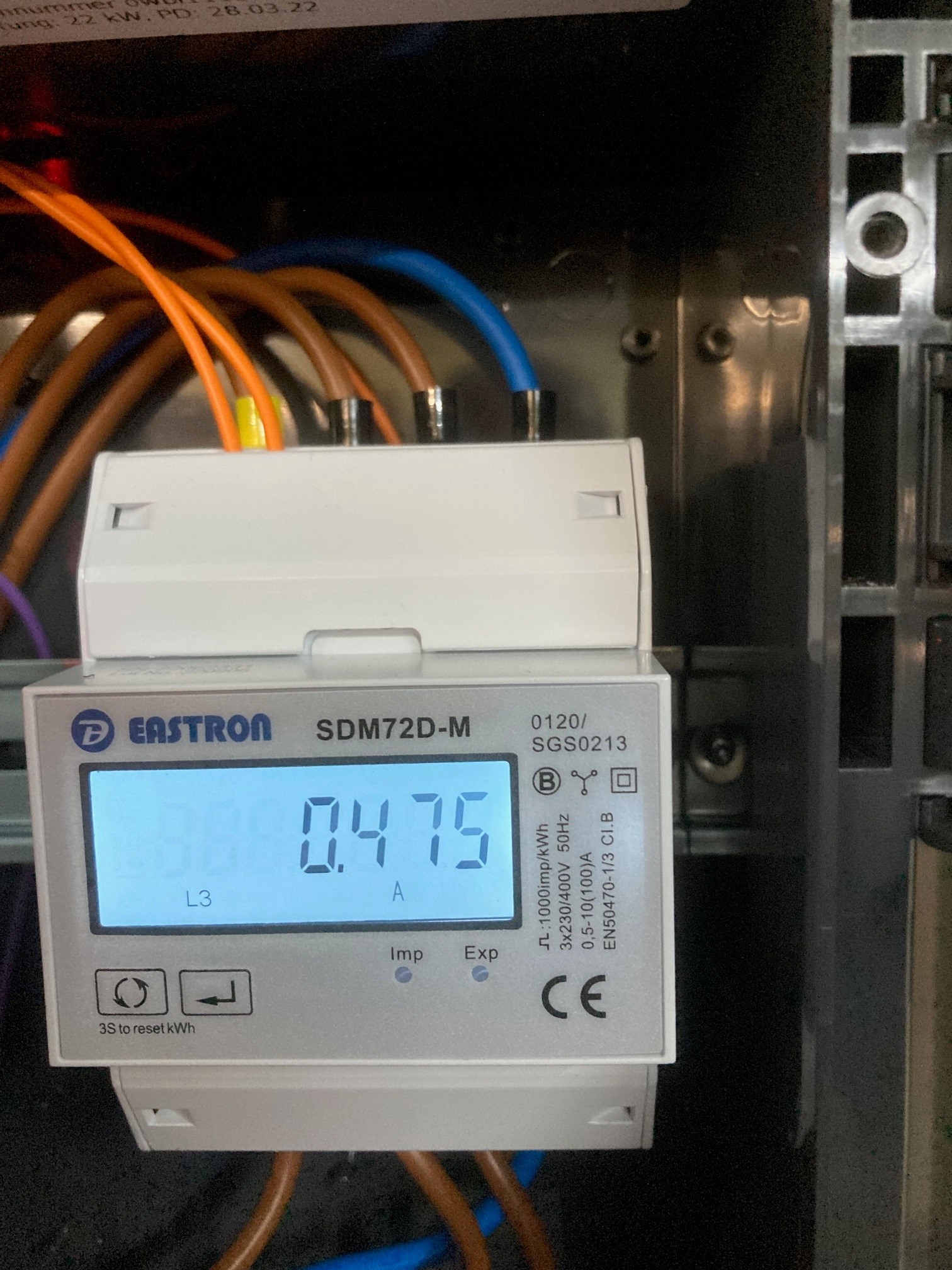

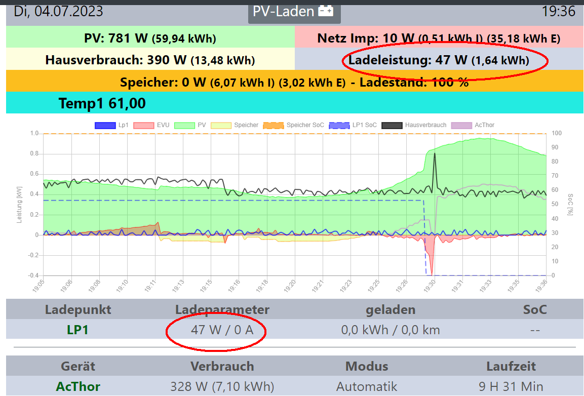

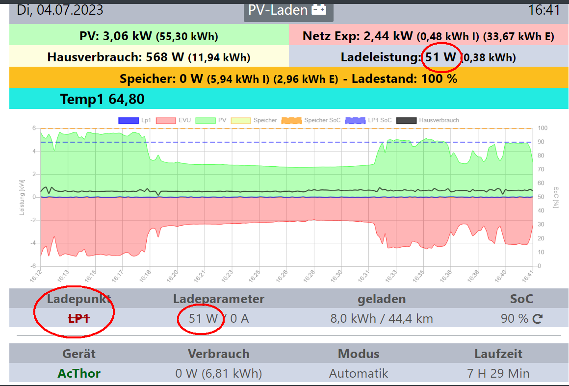

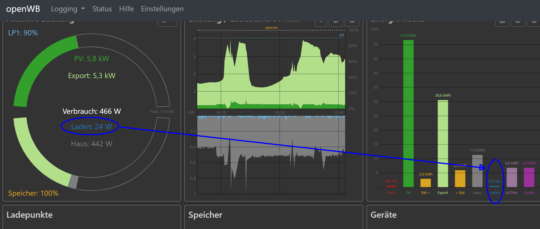

Hallo Zusammen,
mir ist seit Tagen aufgefallen, das ich einen Verbrauch Laden angezeigt bekomme, obwohl definitiv kein Fahrzeug angehangen ist.
Manchmal bis zu 500Wh an einem Tag.
Hab mal ein Bild angehangen.
Kennt jemand das?
Ist das normal?
freddy

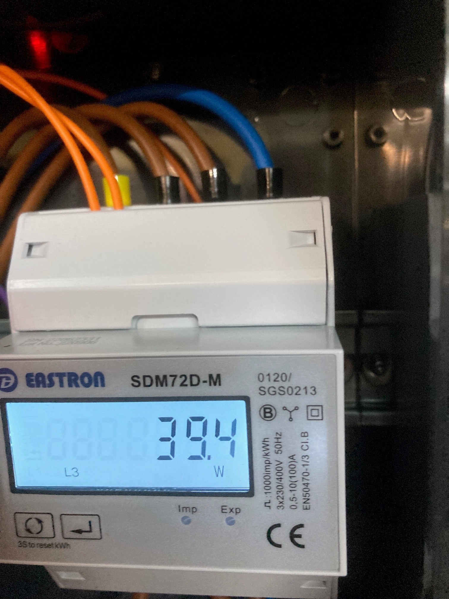

Es wird kein Fahrzeug geladen.
Im Display wird auch die Wattzahl angezeigt

Re: Verbrauch Laden ohne Fahrzeug
Kurzes Update:
Auf neuste Version upgedatet: 1.9.301
Ergebnis : Dasselbe:
Nochmal ein Debbugingauszug mit der neuen SW:

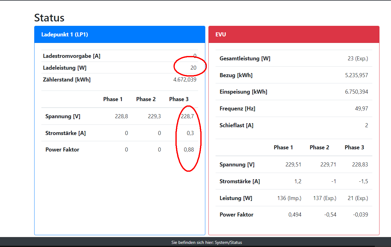

Was noch auffällt ist das die Phase 3 immer mal wieder aktiv wird.
Noch ein Auszug aus dem Ladelog:

Kannst du IN der WB das Display des Ladeleistungszählers sichten? Mit den Zählertasten kommst Du an die phasenbezogenen Werte für Leistung und Strom. Dort bei Phase 3 schauen.
(! 230V Lebensgefahr !)
Freddy3108
- Beiträge: 17
- Registriert: So Mai 01, 2022 8:47 am
- Been thanked: 1 time

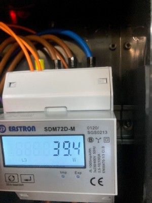

Hab geschaut,
L3 Hat Strom und Leistung?
Warum auch immer.
Das schlimme ist das jetzt im Batteriemodus der Verbrauch auch angezeigt wird. Und eventuell ja auch wirklich da ist.
Woher nur??
Warum auch immer.
Woher nur??
Freddy3108
- Beiträge: 17

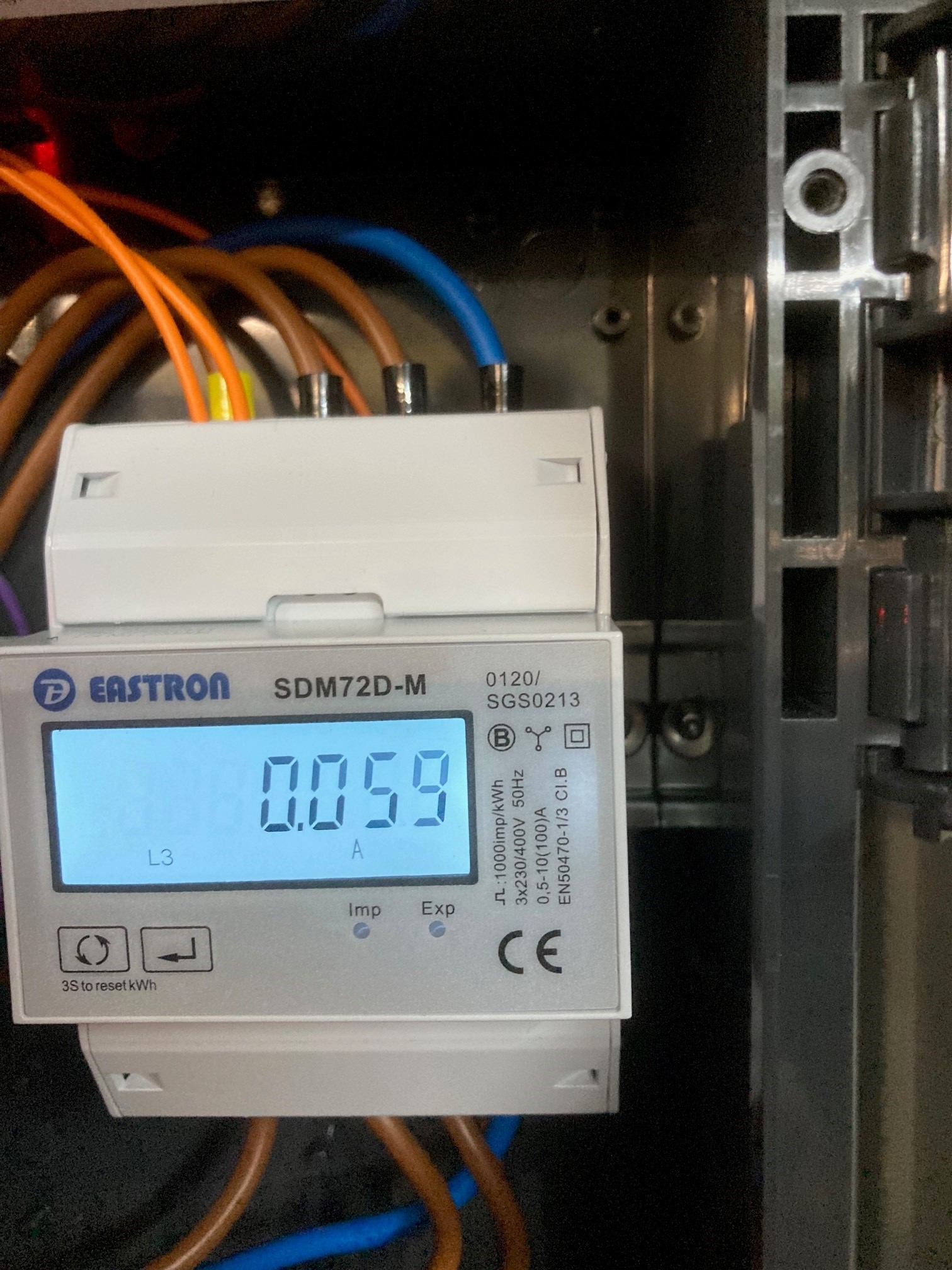

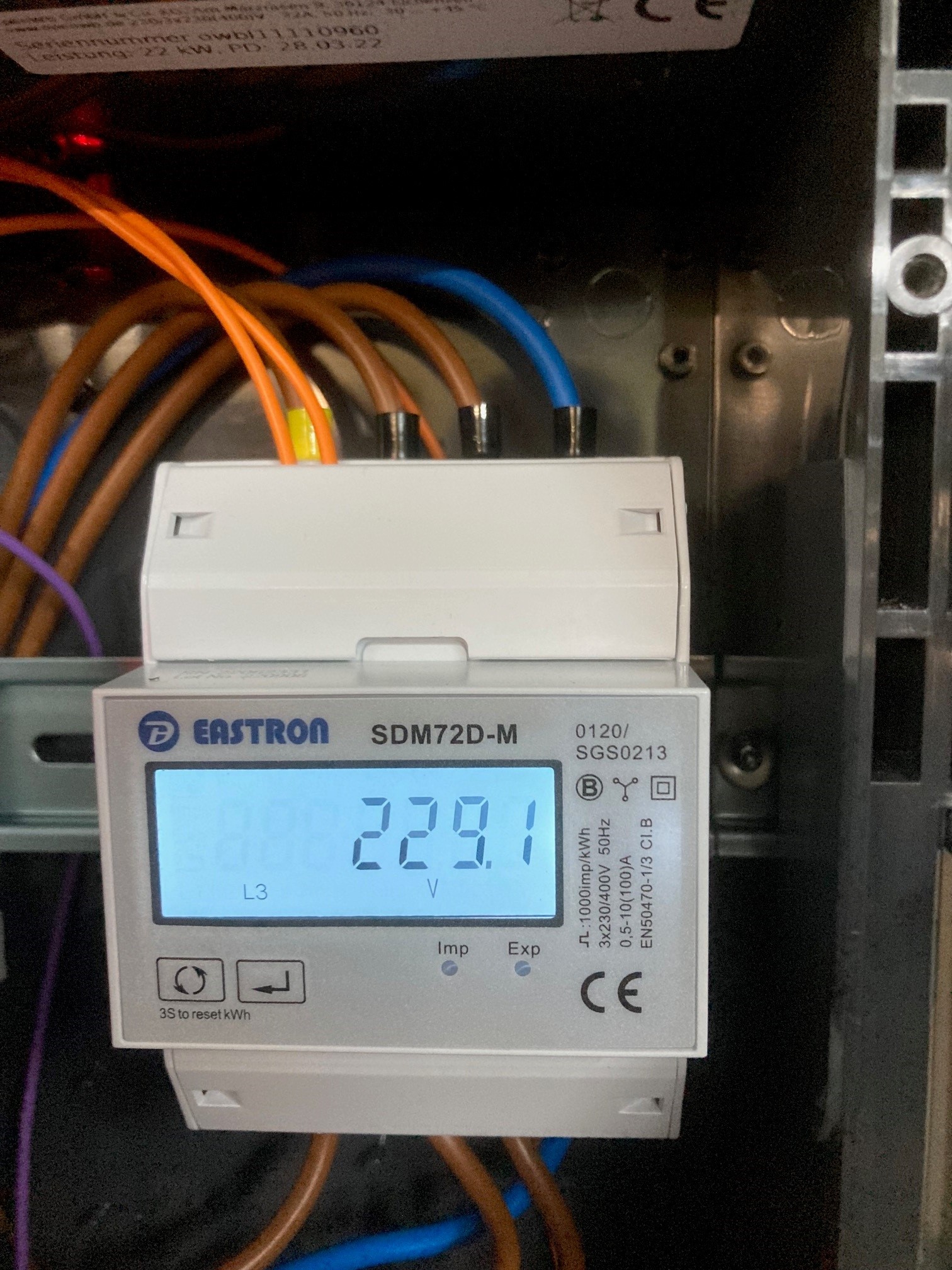

Noch ein Nachtrag.
Ich habe mal geschaut wann es Anfing.
Ab dem 19.06 immer wenn den ganzen Tag nicht geladen wurde ist ein Verbrauch übers Laden zu sehen.
Interessanterweise hat es mit 11Wh angefangen und hat sich suggestive auf nun mehr 600Wh pro Tag hochgeschauckelt.
Das ist nicht wenig zumal in der Nacht das aus der Batterie entnommen wird, was definitiv nicht sein soll.
Auch das umschalten auf STOP ist der Box irgendwie egal.
Da zieht jemand auf der 3ten Phase Strom.
