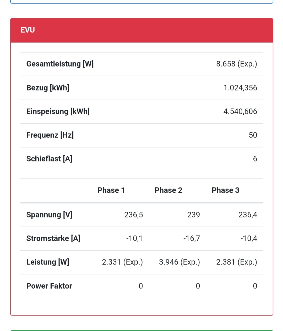

Schieflast in der 1.9 begrenzt dir einfach den Ladestrom auf 20A. Es wird nicht berücksichtigt, ob in diesem Fall auch wirklich 20A Schieflast zwischen den Phasen besteht. Selbst sehen kannst du das unter Status, da findest du im EVU Teil auch die aktuelle Schieflast.
Bei mir lädt gerade nichts, aber ich hab trotzdem Schieflast, da meine 2. PV einphasig ist. Aktuell 6A ist due Differenz von L2 zu den anderen beiden Phasen.
Ich habe meine openWB so angeschlossen, dass sie bei einphasiger Ladung die L2 verwendet. Damit vermidert sie die Schieflast und verstärkt sie nicht. Ich habe es jetzt so eingestellt, dass ich mit maximal 26A laden kann (keine 11kW Box). Sind ca. 6kW, ist also noch unter den 11kW und Schieflast bleibt dann bei max 20A. Be 3P kann mein Auto nur 11kW, damit bleibe ich also auch im Bereich in dem ich nur die Zustimmung brauche vom Netzbetreiber.
