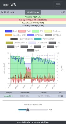

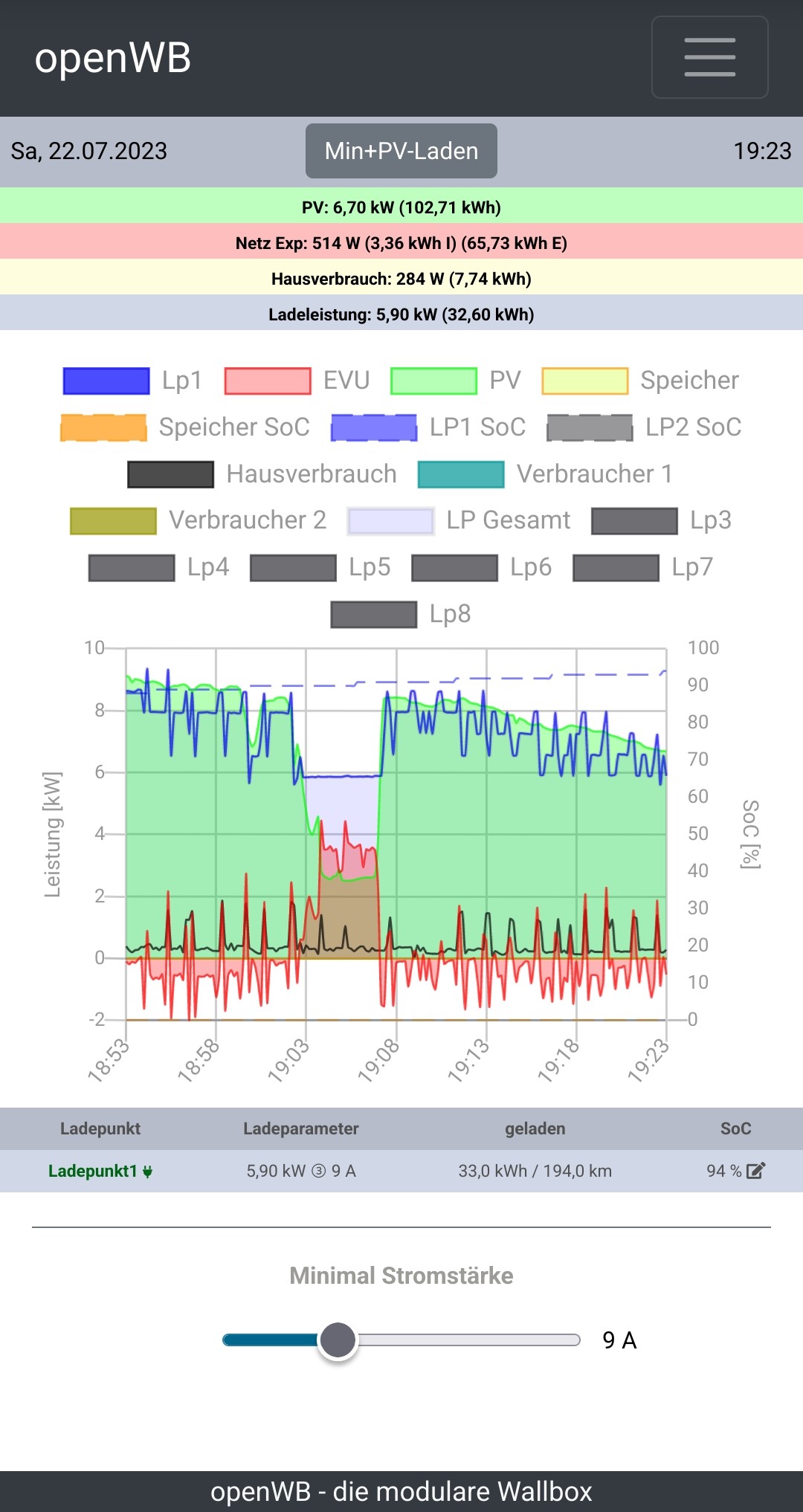

Bei mir wird die Ansicht am Handy mit ziemlich kleiner Schrift angezeigt und sie lässt sich nicht größer ziehen.
Die Ansicht möchte ich aber nicht allgemein für alle Apps vergrößern, da die anderen Anzeigen sonst zu groß wären.
Hat das überhaupt was mit der openWB-Software zu tun?

(Auch sind übrigens viele Dinge in der Legende am Handy gelistet (z.B. Lp2, Lp3, ...), die ich gar nicht habe und am PC auch gar nicht aufgeführt sind.)

In eine Der Untermenüs gibt es Legende ein und ausschalten. Mach das mal, danach sind die überflüssigen Legenden Einträge weg

Da sind aber dann alle aus. Es sollen aber die relevanten bleiben, wie bei der Browser-Version auch.

Ok, ich hab es falsch herum gesagt, einmal aus und wieder einschalten.
Dann korrigiert sich das normalerweise wieder.
