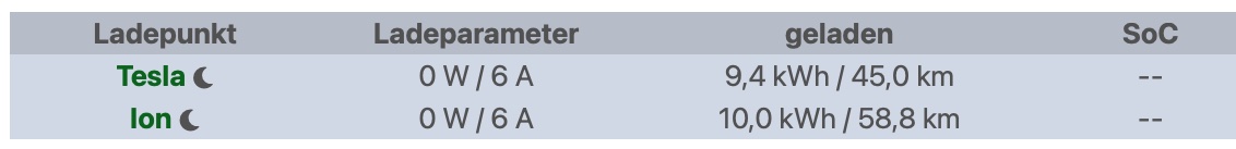

Was meinst du denn genau mit "verschwinden"? Auf der Homepage ist nur noch ein Ladepunkt, da wo sonst zwei sind?
gekoch
Beiträge: 35
Registriert: Mi Jul 20, 2022 5:48 am
Re: zweiter Ladepunkt verschwindet
Beitrag von gekoch »
ja so wie auf dem Screenshot sollte es aussehen.
Doch nach wenigen Stunden verschwindet der zweite LP plötzlich
