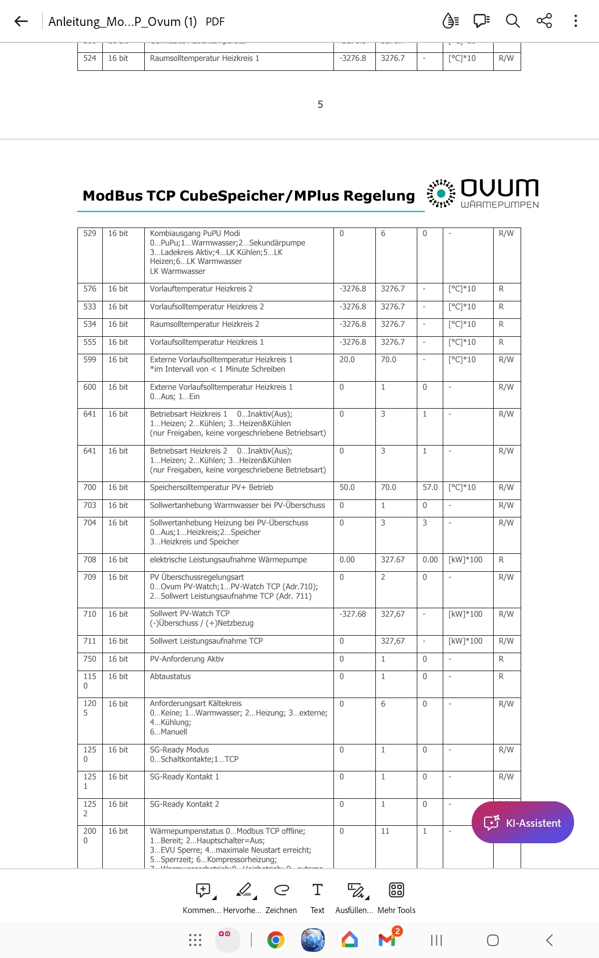

am besten Modbus Beschreibung suchen.
): viewtopic.php?f=14&t=5923
Re: Ovum Wärmepumpe?
Die Modbus TCP Beschreibung für die Ovum gibt es zwischenzeitlich im download Bereich von Ovum.
Da man sich dafür jedoch anmelden muss, habe ich hier einen Auszug abgelegt:
https://my.adminforge.de/s/P7kc5BFYy8LS3pD
Hier gibt es eine Integration in Home Assistant:
https://github.com/ctx2k/Ouvm-Waermepumpe-Modbus
Mir fehlen leider die Fähigkeiten eine Integration in openWB, bin jedoch sehr daran interessiert.

Intressant,
Ich kann mir folgendes vorstellen. Annahme:
Über pv überschussregelart 709
Setzen auf 2
Dann müsste 2…Sollwert Leistungsaufnahme TCP gelten.
Und dann laufenend den übrigbeliebenen Überschuss als positive zahl ins
Sollwert Leistungsaufnahme TCP (adr 711) übertragen? Netzbezug mit 0.
Steht noch mehr in der Modbusbeschreibung ?
Kannst du mal deinen Hersteller fragen: ob die Annahme korrekt ist ?
Hat die wp ein Benutzerschnittstelle (handbuch).
Schau mal ob du die Adressen 700, 703, 704 manuell setzten kannst.
Diese Beschreiben was die Wp machen soll wenn überschuss vorliegt.
Der aufwand zum implementieren in openwb ist nicht gross.
Du müsstes testen.
Setzen auf 2
Du müsstes testen.
