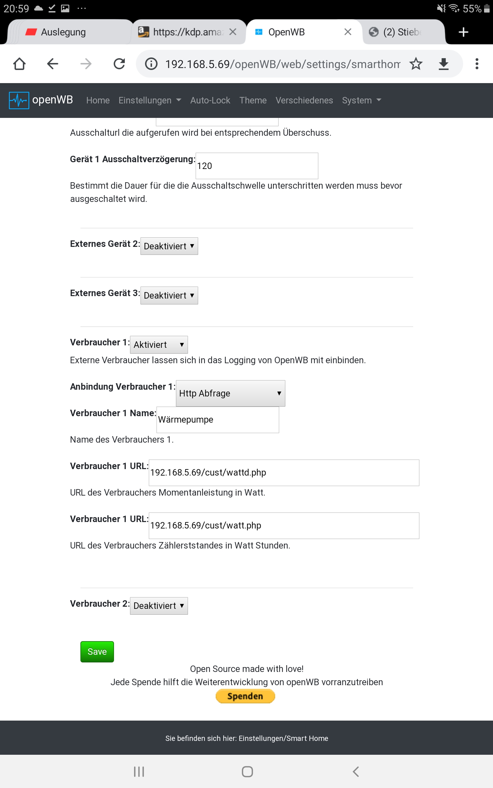

Alle phyton dateien zur Ansteuerung sind ganz unten, hier die aktuelle Parametrisierung im openwb
(587.46 KiB) 847-mal heruntergeladen
Und hier verbraucher 1
(484.47 KiB) 845-mal heruntergeladen

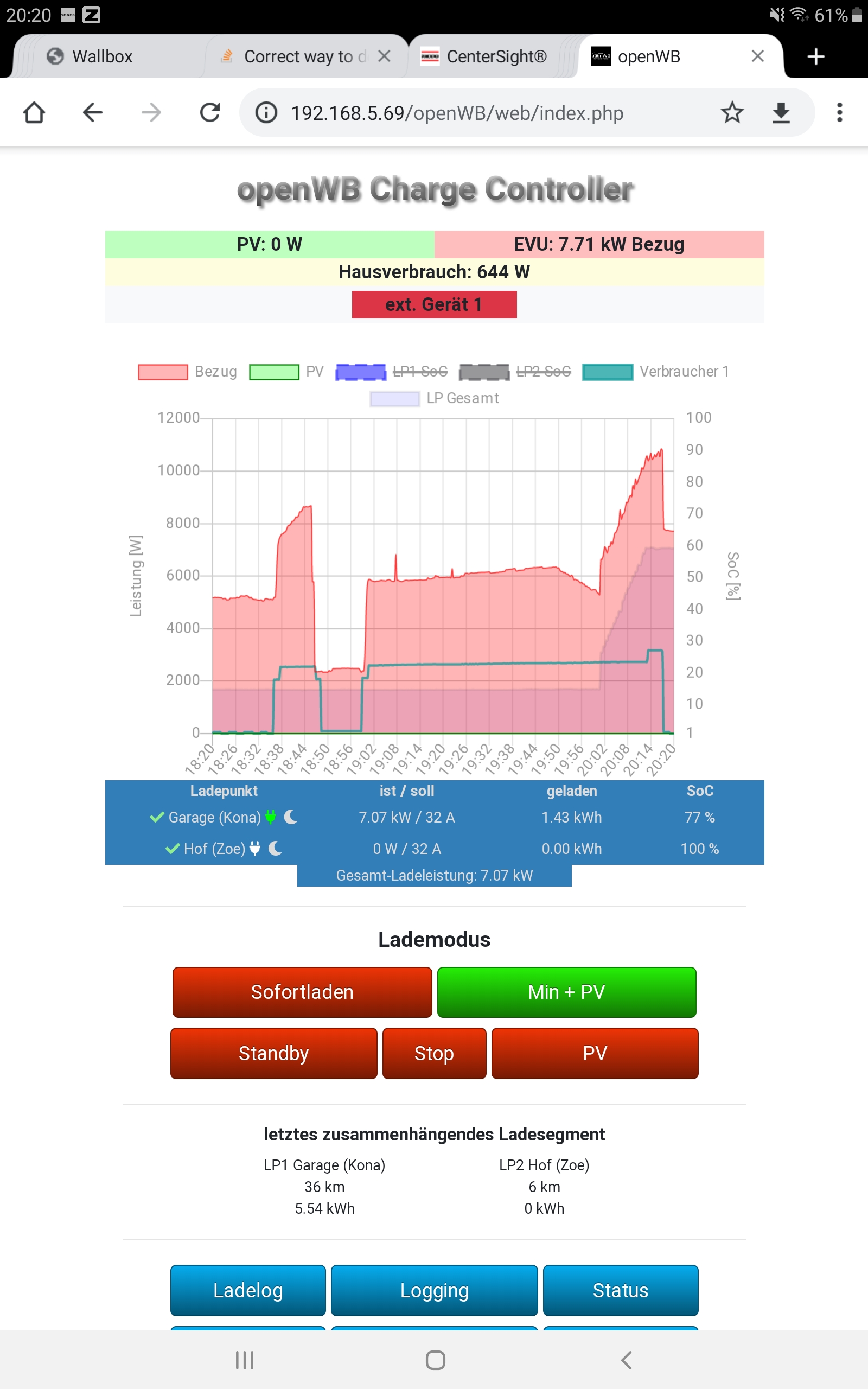

So, ich habe die Lösung noch ausgebaut. Die aktuelle Leistung in Watt und der Zählerstand in Watth werden unter dem Verbraucher 1 gelogt. Das war noch etwas anspruchvoll da die Wärmepumpe den Zählerstand in Watth nur einmal pro Tag nachführt.
(620.92 KiB) 849-mal heruntergeladen

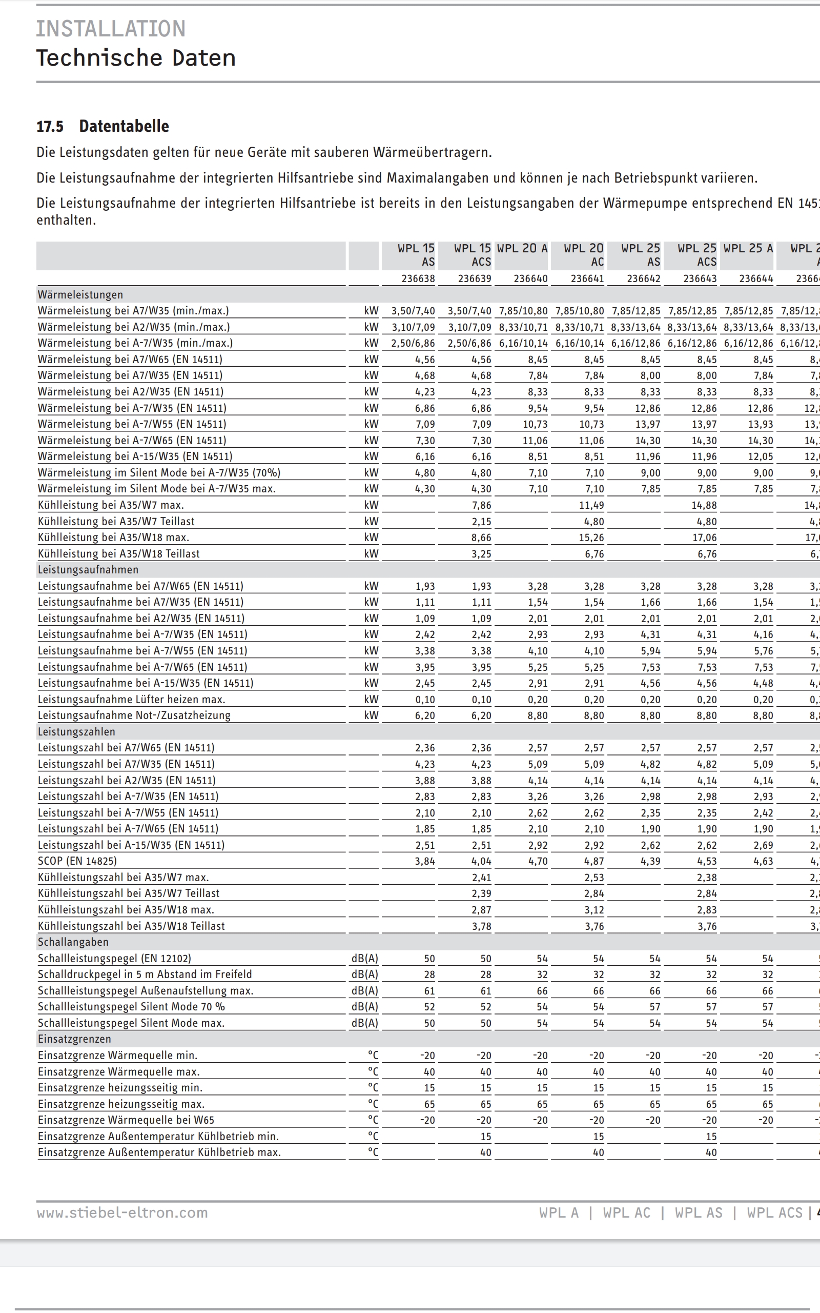

Die aktuelle Leistung der Wärmepumpe wird von der Wärmepumpe nicht geliefert Die Pumpe ist aber nach en14511 genormt. Deshalb kann man aufgrund der Aussentemperatur und der Vorlauftemperatur die aktuelle Leistungsaufnahme rechnen. Wenn man die Bezugskurve und die Verbraucher 1 Kurve anschaut, könnte das ganze noch passen
(1.56 MiB) 849-mal heruntergeladen
