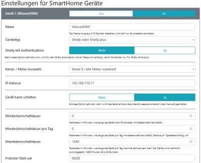

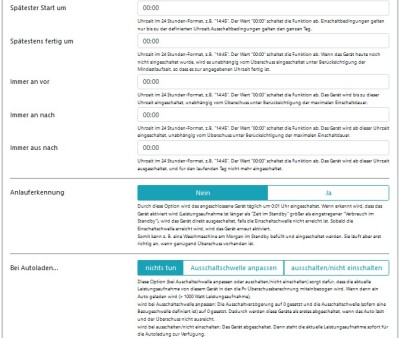

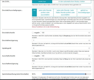

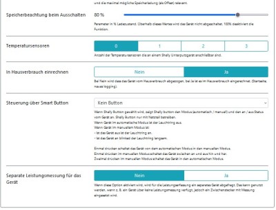

Ok, hier ein Auzug aus smarthome.log.
Das wiederholt sich dann immer...
Und hier die Einstellungen des ersten Shelly
