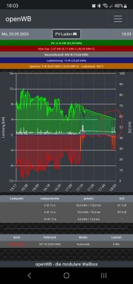

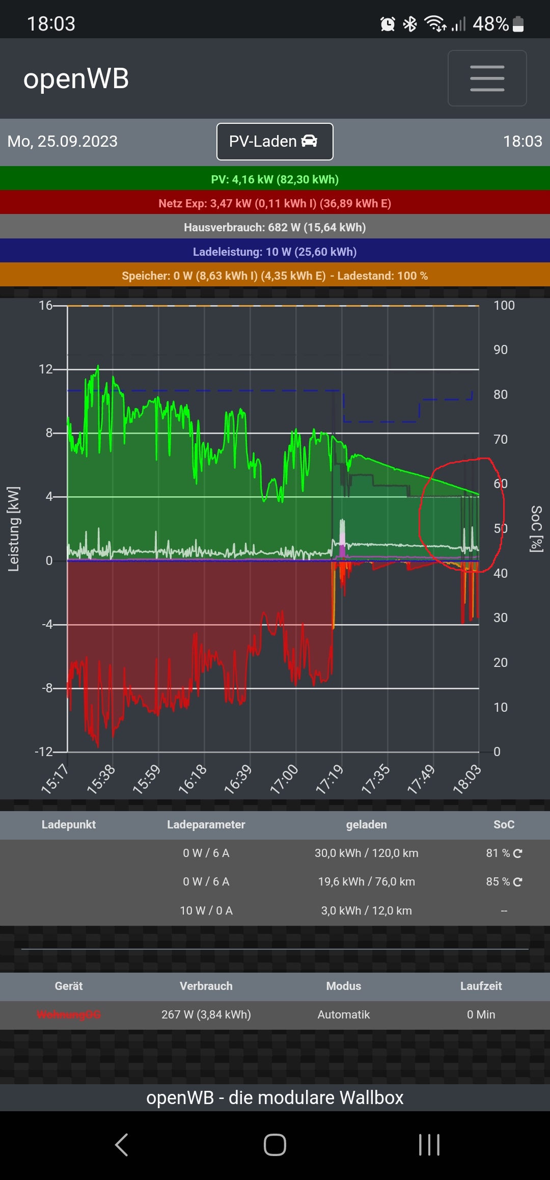

Jetzt in der Übergangszeit wird das Thema wieder interessant und ich habe diesmal auch einen Screenshot gemacht.
Sobald der PV Ertrag abzüglich Hausverbrauch niedriger als 6A bei 3Phasen sinkt, stoppt die Ladung vom PKW zuverlässig.
Bei allen Ladepunkten.
Bei Ladepunkt 1 und 2 bleibt die Ladung zuverlässig gestoppt bis wieder genug Energie bereit steht.
Bei Ladepunkt 3 wird die Ladung jedoch nach der konfigurierten Wartezeit wieder gestartet - und nach der konfigurierten Mindestdauer wieder gestoppt. Und wieder gestartet und gestoppt.
Und zwar so lange, bis der PV Etrag abzüglich Hausverbrauch niedriger als 6A bei 1 Phase sinkt. Dann bleibt auch Ladepunkt 3 zuverlässig aus bis am nächsten Tag wieder Energie für 6A bei 1 Pahse bereit steht. Dann geht das Spiel weiter.
Es scheint also so als würde openWB denken der Ladepuntk wäre einphasig angeschlossen, die Ladung starten, und dann merken dasss die Energie nicht reicht und wieder stoppt. Und wieder startet weil für 6A bei einer Phase genug Energie vorhanden sein müsste.
Woran kann das liegen?
Ein anderes Auto mit anderem Kabel habe ich angeschlossen, daran liegt es nicht. Die Wallboxen sind auch alle mit 3P angeschlossen.
Daniel
Daniel
