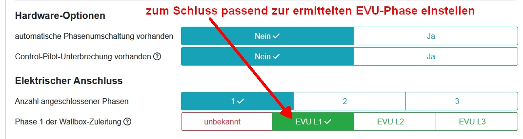

unter Konfig -> Ladepukte: Beim Autoladen auf der Hauptseite nachsehen, ob die kleine 1 im Kreis (1-phasig) zu sehen ist. Bei 6A Vorgabe im Sofortladen sollten dann ca. 1,34kW Ist-Ladeleistung angezeigt werden. Dann ist er mit 1p am Laden und du kannst unter Status die hochgehende Phase detektiern.
Am besten, wenn keine PV mehr anliegt und nicht gerade gekocht wird testen. Also weitere Verbraucher möglichst konstant laufend. Schwankende PV und weitere Verbraucher stören bei dieser "manuellen" Phasenfindung.

Du musst nur die Phase 1 des openWB-Ladekabels der passenden EVU-Phase zuordnen, weil das Ladekabel immer L1, L2, L3 verdrahtet ist. Voraussetzung ist ein rechtsdrehendes Drehfeld bei der Hausverkabelung (sollte Standard sein).
s.a. Hinweistext -> Es wird vorausgesetzt, dass das Drehfeld innerhalb der Installation gleich bleibt. Wenn z.B. L1 des Ladepunktes auf EVU-L2 liegt, muss L2 des Ladepunktes auf EVU-L3 aufgelegt sein (und L3 des Ladepunktes auf EVU-L1).

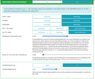

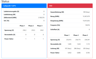

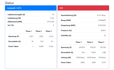

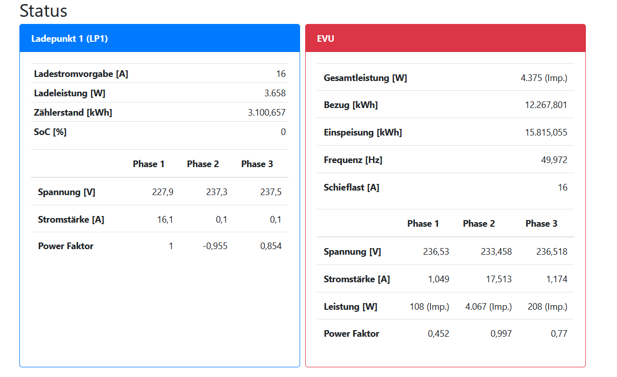

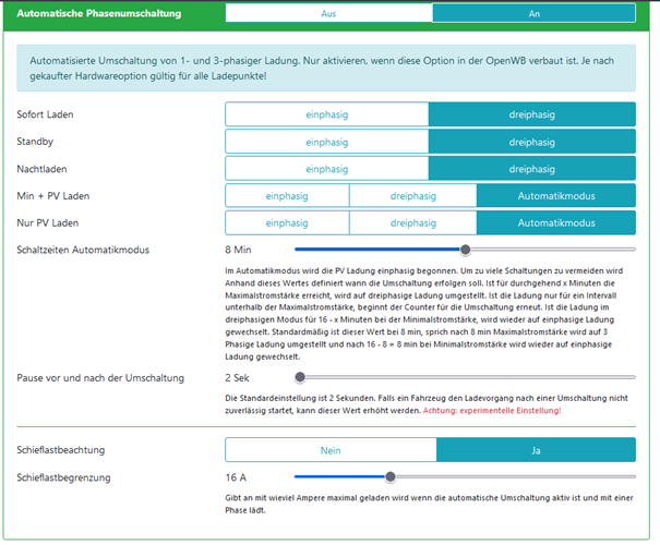

Hallo liebes Forum,
darf ich diesen alten thread noch einmal rauskramen? Ich bin leider jetzt erst dazu gekommen, das von aiole vorgeschlagene Experiment durchzuführen. PV- und Batterie-Leistung waren auf 0 und es war nur der normale Grundverbrauch aktiv. Zunächst habe ich die openWB auf 1ph Laden bei Sofortladen eingestellt. Bevor ich die Ladung gestartet habe, sah der Status so aus: Nach dem Start der Ladung, zeigte die openWB, dass sie mit 3,6 kW auf einer Phase lädt und das ist auch im Status zu sehen: Aha, dachte ich, also ist bei mir Netzphase 2 an Phase 1 der openWB angeschlossen.
Ich habe dann die Ladung abgebrochen, wieder 3phasiges Laden bei Sofortladen eingestellt und die Ladung erneut gestartet. Mein EV (Skoda citigo) lädt nur auf 2 Phasen. Das zeigte jetzt auch die openWB an (2ph, 7,2 kW). Dabei sah der Status so aus: Bedeutet das, dass Netzphase 1 an Phase 2 der openWB angeschlossen ist und Netzphase 2 an Phase 1?
Ich bin deshalb immer noch unsicher, was in Software 2.0 für die Schieflast einzutragen ist.
Vielen Dank für Eure Tips,
Gruß, FJM
Gruß, FJM

Re: Erste Versuche und Fragen
Ich schau mir das immer von der Ladekabelseite her an, weil dort Ph1 fest mit dem integrierten Ladeleistungszähler auf dem 1. Anschluss liegt.
Dein Test mit festem 1p: Ph1-LK = Ph2 EVU
Damit sollte bei 2p-Ladung Ph2 und 3 des EVU belastet werden. Tut es aber nicht, weil statt EVU-L3 die EVU-L1 belastet wird.
Dein Eli hat also die WB-Zuleitung wie folgt angeklemmt:
EVU: L2, L1, L3 -> ! linksdrehend !
Erst wenn bei der WB-ZULEITUNG L1 und L3 getauscht werden, passt es:
Ph1-LK = Ph3 EVU
Ph2-LK = Ph1 EVU
Das entpräche einer WB-Zuleitung:
EVU: L3, L1, L2 -> rechtsdrehend
Alternative WB-Zuleitungsanschlüsse:
EVU: L1, L2, L3 -> rechtsdrehend
EVU: L2, L3, L1 -> rechtsdrehend
Alles ohne Gewähr - bin kein Elektriker.
