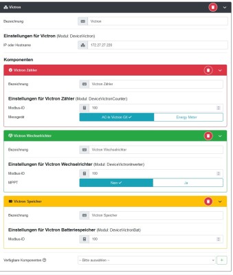

in der Victron Welt ist es möglich das eine Geräte ID von existiert.
Mein MPPT250/100 hat die ID Null und kann nicht eingetragen werden weil die ZAhl Null eine
unzulässige Zahl ist.
Das gleiche gilt für die ID 276, diese existiert auch in der Victronwelt.
Also, die Zahl Null und 255 darf nicht eingeschränkt werden.

Re: Victron MPPT Geräte ID
Die openWB holt die Daten am Cerbo ab. Das ist immer die ID 100, nur der Zähler hat in der Regel die ID 30.
Andere IDs braucht man eigentlich nicht.
Man kann auch die MPPTs einbinden, von daher ist es schon wichtig, wenn man das möchte.
Stimmt aber, die Leistung der PV kommt auch über die ID 100 mit. Trotzdem sollte man die Beschränkung heraus nehmen
weil man die IDs von Victron nicht in der Hand hat. Natürlich ist ID 100 immer grundlegend als erstes da.
Bei Modbus sind die IDs ganz klar geregelt: https://modbus.org/docs/Modbus_over_ser ... _V1_02.pdf
"0" ist eine Broadcast-ID und nur zum Schreiben von Werten gültig.
Gültige IDs sind von 1 bis 247.
Das kann aber nicht passen weil mein MPPT die ID 0 bekommen nd der funktioniert einwandfrei.
In den "Modbus TCP services" im Cerbo müsste der MPTT unter der ID 100 stehen, auch wenn in der Geräteliste "VRM Instanz 0" steht.
Das kann ja nicht sein, jeder MPPT ist ein eigenes Devicve und somit hat es eine eigene ID.
Wie soll denn OpenWB denn jetzt wissen anhand der ID 100 welcher MPPT ausgelesen werden soll.
Ich habe vier MPPTs ?
Gru?
Gru?
Also bei mir lese ich den Victron als gesamtes aus. Die Werte von den beiden MPPT kommen bei mir über den VictronInverter (hier allerdings mit der ID 10)
Nur das VRM und natürlich der Cerbo kennen die Einzelnen Werte
Der openWB kann die Einzelwerte ja auch egal sein.
Ja das ist richtig, ich möchte aber meine MPPTs in der OpenWb sehen, von daher spricht nichts dagegen und vor allem die Möglichkeit
besteht ja.
besteht ja.
