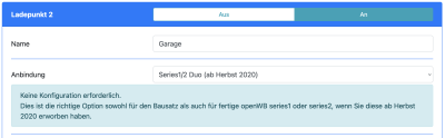

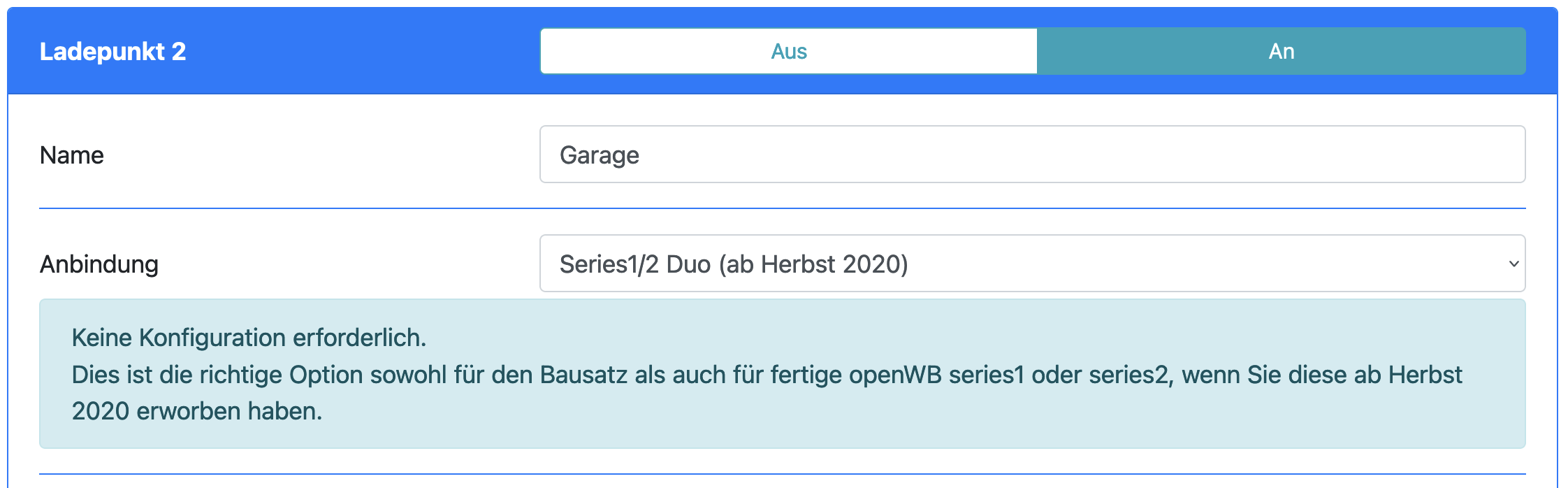

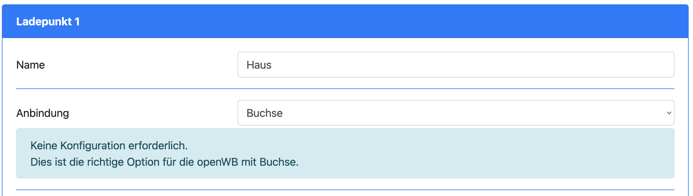

In Software 1.9 habe ich die Ladepunkte wie folgt konfiguriert:
Hier noch die openwb.conf in Version 1.9:

Ich hatte mir die openWB in Einzelteilen im Shop gekauft, als der Selbstbau der WB in der Community noch üblicher war. Ich wollte alles in einem Verteilerschrank in der Garage integrieren und habe die Buchse an der Garagenaussenseite angebracht und das angeschlagene Kabel innen.
Ich hatte Spass die openWB selbst aufzubauen und ein befreundeter Elektriker hat Sie mir dann angeschlossen. Ich habe versucht mit meinen Modifikationen so nah am Standard wie möglich zu bleiben:
  • Den EVSE für den zweiten Ladepunkt habe ich mir mit ID 2 flashen lassen.
  • Die SDM630 IDs habe ich mit 105 und 106 konfiguriert, so dass dies dem Duo-Standard entsprechen sollte.
  • Angeschlossen sind alle Modbusgeräte an einem Bus über einen Modbus-USB-Adapter.
Den Verriegelungsaktor habe ich später mit der AddOn-Platine nachgerüstet.
Ein Screenshot der Konfiguration und die Config-Datei habe ich eben in der Antwort auf den Post von LutzB gepostet. Ich hatte gehofft, dass ich die Hardware auch in Software 2.0 so konfigurieren kann.
aiole hat geschrieben: Fr Aug 11, 2023 10:52 am Ich hätte 2 Ideen:
1. wie aktuell: LP1-Buchse als normale oWB ohne Verriegelung betreiben. -> klassische Duo (als primary)
2. LP1 als Buchse/primary und für LP2 einen 2. RPi als secondary. Diesen dann als "externe oWB" in den primary einbinden.
Auf die Verriegelung möchte ich ungern verzichten, da die Buchse frei zugänglich ist.
Ich bin mir nicht sicher, ob die den zweiten Vorschlag richtig verstanden habe: Deine Idee wäre quasi eine zweite openWB in dem Gehäuse unterzubringen, richtig? Platz wäre vorhanden. Du schlägst vor, einen zweiten RPi einbauen, den auch mit einem USB-Modbus-Adapter auszustatten und den zweiten EVSE und SDM630 an den Modbus des zweiten RPi anzuschließen. Dazu müsste ich den EVSE wieder auf ID 1 flashen lassen. Oder habe ich das falsch verstanden?
Stefan
