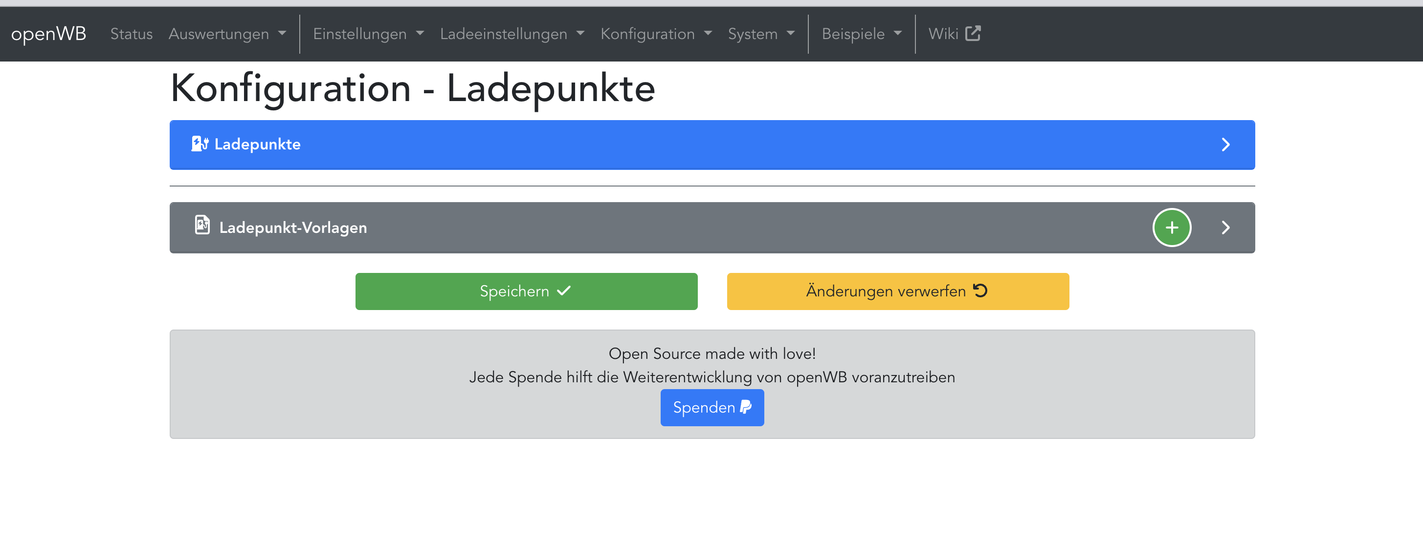

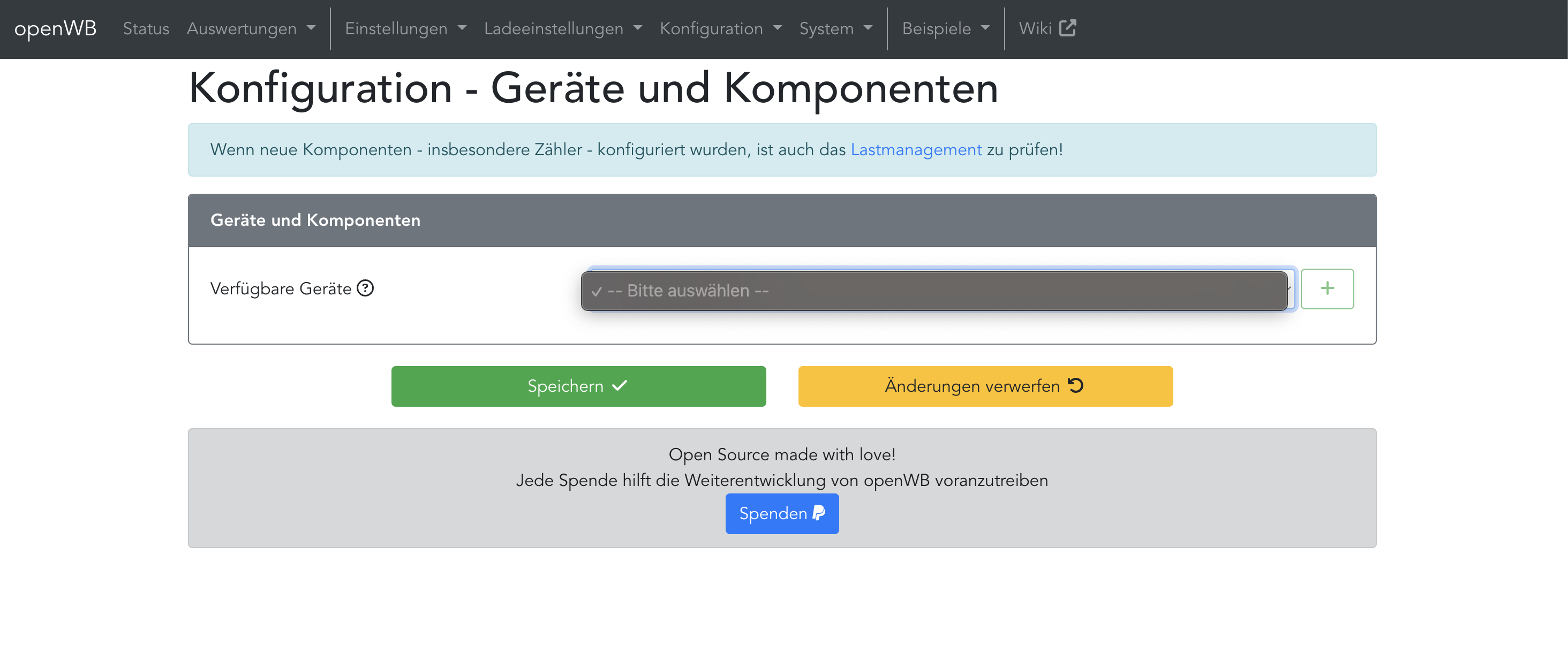

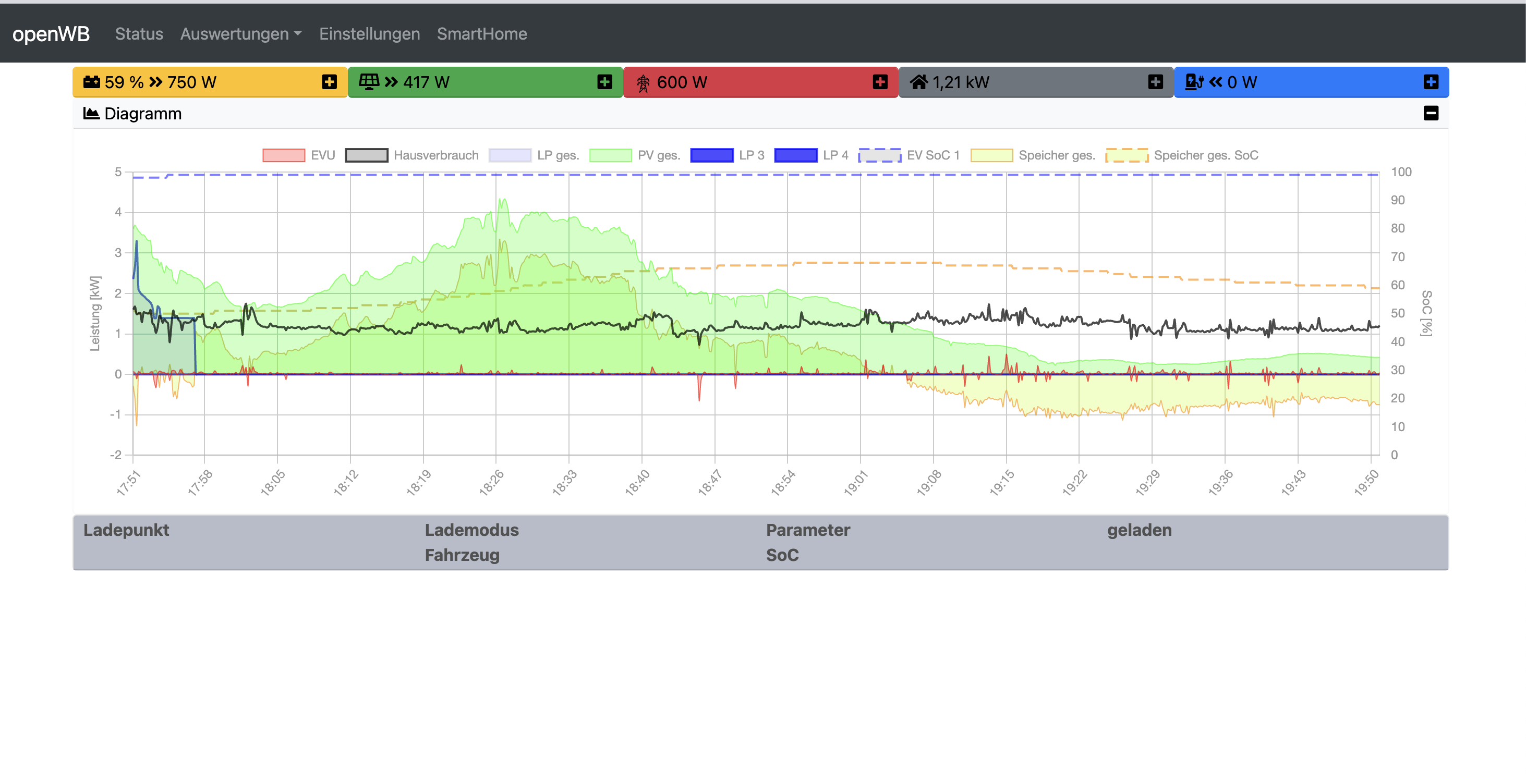

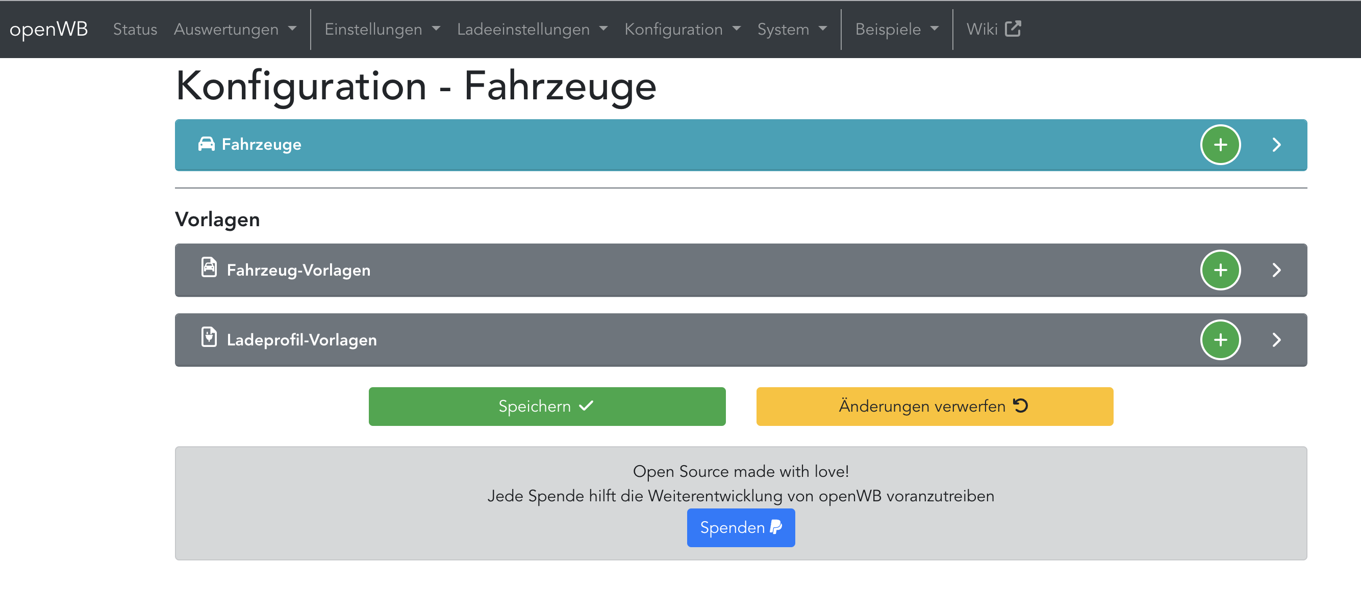

Hallo zusammen, ich habe zwei WB auf jeweils einem RPi 3b installiert. Einen als Master den anderen als Slave.
Nach ein paar tagen habe ich das Problem das alle Einstellungen weg sind. Die Gui kann nicht mehr konfiguriert werden. In den Dopdown Menüs werden keine Einträge mehr angezeigt.
Backup einspielen funktioniert ebenfalls nicht.
Ich habe auf verdacht schon die SD Karte getauscht jedoch ohne erfolgt. Hat jemand eine Idee was das sein könnte?
In welchen Logfiles könnte ich Informationen finden? Im Anhang sind die Logs die ich gefunden habe.
