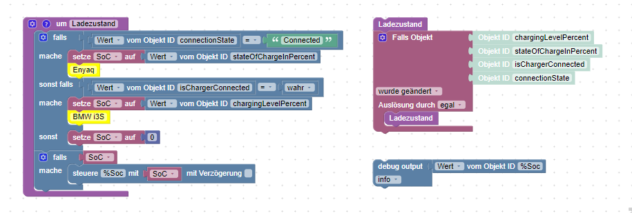

Re: Zwei verschiedene Fahrzeuge in SoC Modul konfigurieren
Ich antworte mal selber auf meine Fragestellung vom 17.8.23
Leider ist die Antwort nur für die Leute interessant, die wie ich, ioBroker als Hausautomatisation einsetzen. Als es darum ging, nur ein E-Auto in der Visualisierung von ioBroker darzustellen, habe ich in openWB von Anfang an auf MQTT als SoC Modul gesetzt.
In ioBroker gibt es einen vw-connect Adapter der auch den SoC von den Skoda Servern abholt. Dieser SoC Datenpunkt wird an die MQTT Set Funktion übergeben und landet somit in openWB.
Auch für den BMW i3 gibt es einen ioBroker Adapter, welcher ebenfalls den SoC bereit hält. Mit diesen SoC Datenpunkten und den ebenfall erhältlichen Datenpunkten, ob die Fahrzeuge angesteckt sind, habe ich mir dann ein entsprechendes "Wenn/Dann" Blockly in ioBroker erstellt (siehe unten). Somit wird über die Zuordnung des aktivierten Ladeport auch der passende SoC ausgewählt und an die openWB geschickt.
Möglicherweise könnte man über die gleiche Zuordnung noch einen passenden kwh Zähler anstoßen - soweit bin ich aber noch nicht, bzw. ich sehe in den openWB MQTT SET Befehlen nichts, womit man eine Fahrzeug spezifische, differenzierte Aufzeichnung der Ladedaten anstoßen könnte.
