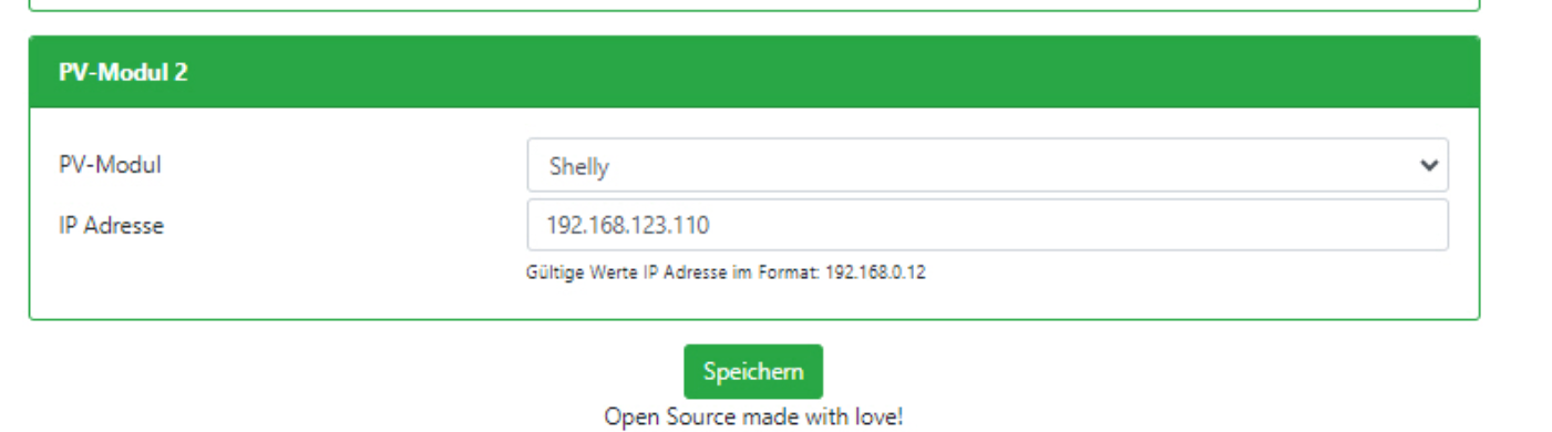

ich bin gerade dabei von 1.9.304 auf 2.1 zu wechseln. Bei der Konfiguration der Wechselrichter komme ich leider nicht weiter. Den Wechselrichter Kostal konnte ich einrichten, allerdings habe ich noch ein BKW über ein Shelly laufen. In der Software 1.9.304 wurde unter Wechselrichter der Shelly angegeben und die dazugehörige IP-Adresse.
Wie trage ich diesen nun in der Software 2.1 ein?

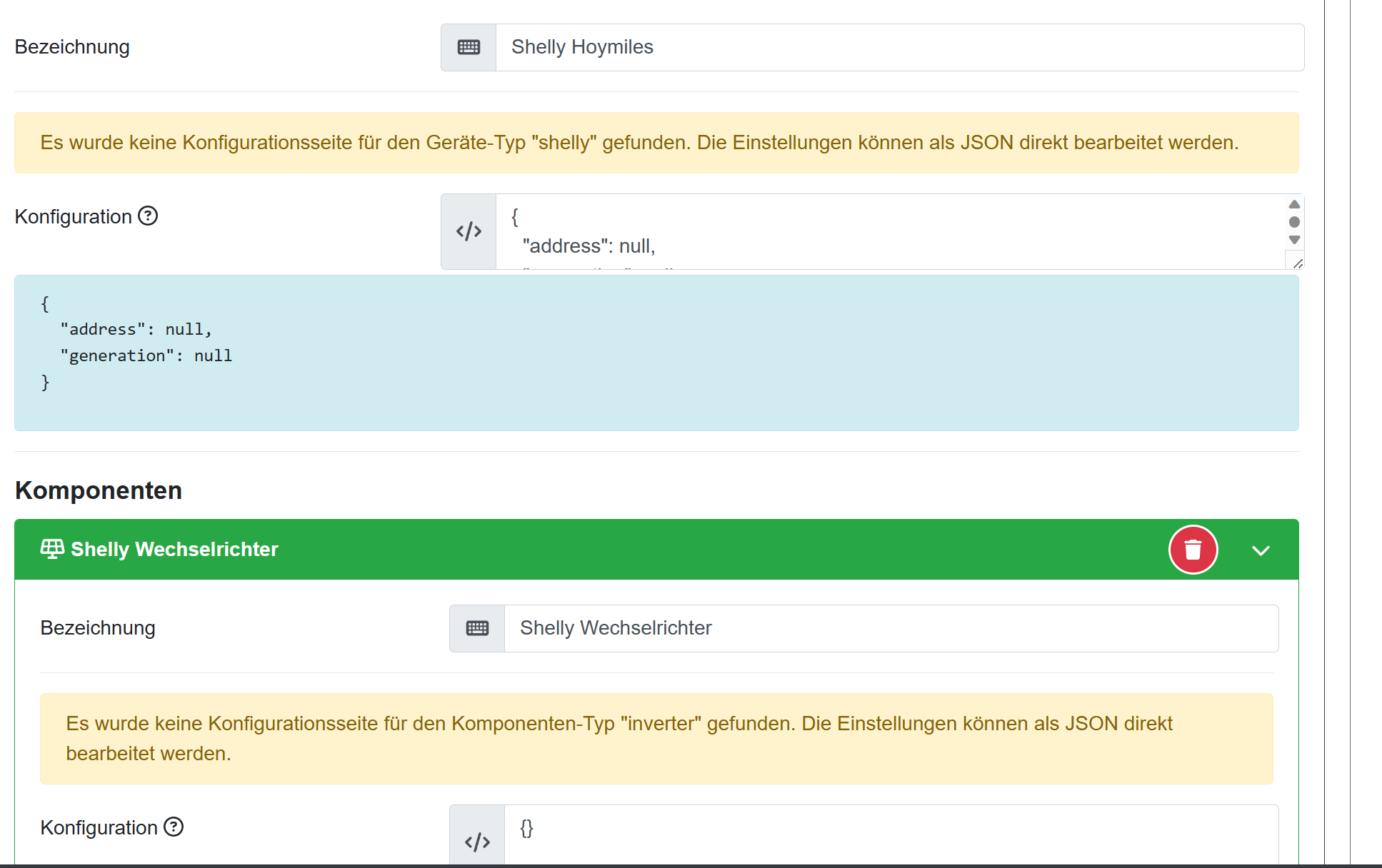

In dem Textfeld statt
"adress": null
z.B:
"adress": "192.168.1.111"
oder bei DNS-Name z.B:
"adress": "BKW.fritz.box"
EDIT: Ich habe meinen fehlerhaften Eintrag der IP-Adresse mal korrigiert, damit hier keine falschen Infos verbleiben.

Re: Shelly Wechselrichter
Hallo Christoph,
mit der Texteingabe
"address": 192.168.123.110,
"generation": null
Kommt die Fehlermeldung "Ungültiger JSON Ausdruck.
mit der Texteingabe
"generation": null
Was für ein Shelly ist das? Shelly 1pm oder 1pm plus?
Versuch mal
Bei 1pm generation=1
Bei 1pm plus Generation=2
Versuch mal

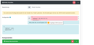

Ich kann leider die IP-Adresse nicht übernehmen. Es erscheint beim speichern ständig das Fenster "Ungültiger JSON Ausdruck". Trage ich bei Adresse "null" ein kann ich beim Generator auch den Wert ändern.
Kannst im vorherigen Post, im Bild, einen Fehler erkennen?

- Beiträge: 106
- Registriert: Mo Mär 09, 2020 8:50 pm
- Has thanked: 3 times
- Been thanked: 1 time
Hallo Det,
so funktioniert es.
"address": "192.168.123.110",
"generation": 1
Vielen Dank...
so funktioniert es.
"generation": 1
Vielen Dank...
