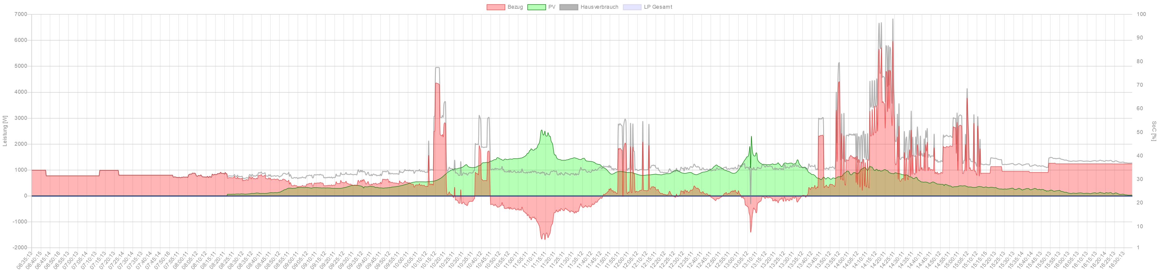

anbei mal ein screenshot vom logging daran kann man gut erkennen das er manchmal nicht richtig ausließt obwohl es von 8 bist 15 uhr eigentlich richtig geklappt hat

Re: EVU kit funktioniert nicht richtig
Welche Netzwerkkomponenten sind zwischen EVU Kit und openWB?
