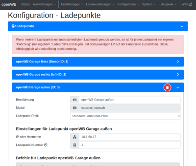

ich habe mit viel Vorfreude 3 OpenWB Series 2 von 1.9 auf 2.1 upgegraded. Hab wie in den Videos beschrieben eine als primary mit internem Ladepunkt angelegt und die beiden anderen als secondary mit jeweils internem Ladepunkt angelegt.
Zusätzlich hab ich in der Primary die jeweiligen Boxen als externeWB hinzugefügt. Leider funktioniert das nicht.

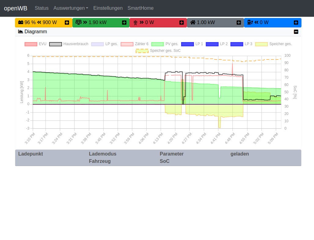

1. Bei der Primary in der Übersicht tauchen die schon garnicht auf (siehe Bild openwb1)
2. an einer der secondary boxen bleibt der Touchscreen im Bootscreen hängen

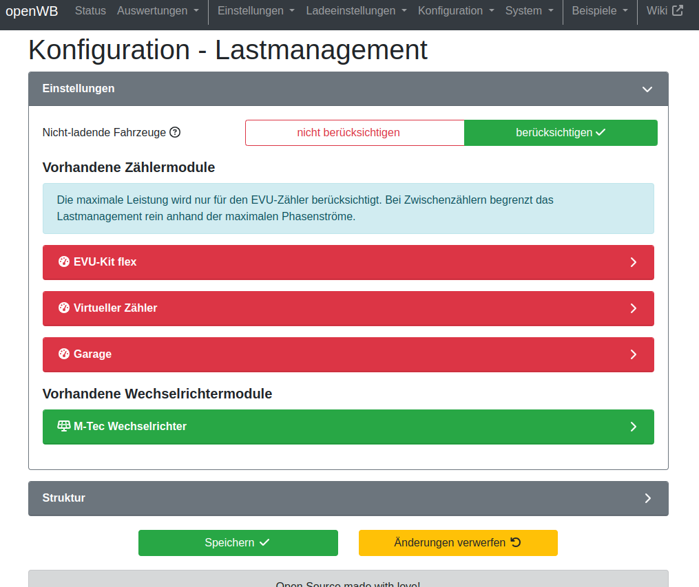

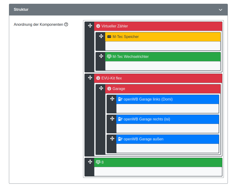

3. in der openwb struktur taucht ein Element auf, welches es eigtl nicht mehr gibt, nennt sich dann nur 8 (ist die alte ID vmtl)
Wie kann ich das denn debuggen und rausfinden, was ich falsch mache?
Vielen Dank für Eure Hilfe!

  File "/var/www/html/openWB/packages/control/counter_all.py", line 217, in _get_all_cp_connected_to_counter
    for child in child["children"]:
KeyError: 'children'

M.E. muss alles unter einen roten Zähler. Bei dir gibt es dagegen 3 parallele, gleichberechtigte Komponenten.
Wenn das EVU-Flex-Kit den EVU-Punkt misst, müsste der Rest darunter.
Hilfreich wäre auch eine Prinzipskizze deiner Installation - ähnlich derer im LP-Video pt.4.
Beiträge: 1754
Been thanked: 167 times
Re: Ladepunkte tauchen nicht auf
Beitrag von LenaK »
Zusätzlich zu aiole's Hinweis bitte noch ein Update auf die Beta machen. Dort wird die Struktur automatisch korrigiert.
