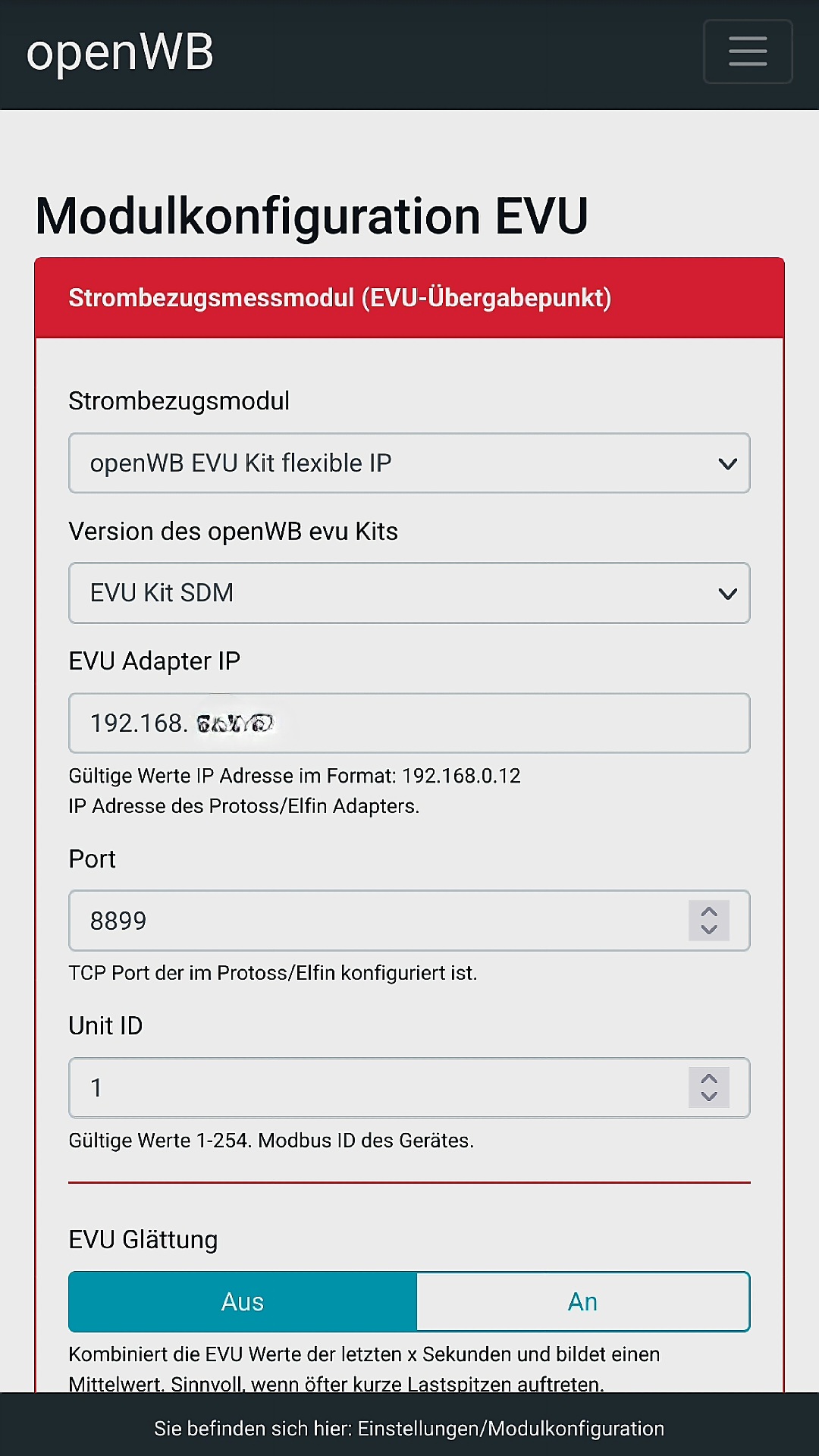

Das EVU Modul ist als 'openWB EVU KIT flexible IP' konfiguriert und das hat bis gestern auch gut funktioniert.

Wenn auf Flexible konfiguriert, dann kannst du ja die IP des PE11 im Modul eingeben. Das funktioniert.
Sicher dass du die richtige IP eingetragen hast? Nicht dass fie Fritte dir ne neue IP am PE11 verpasst hat.

Yupp, die IP Adresse ist richtig, die sind beide deckungsgleich.

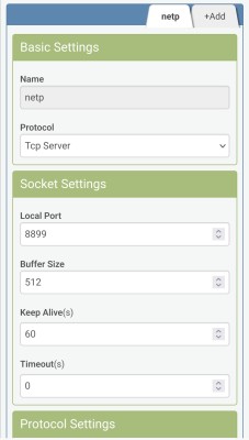

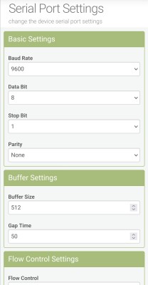

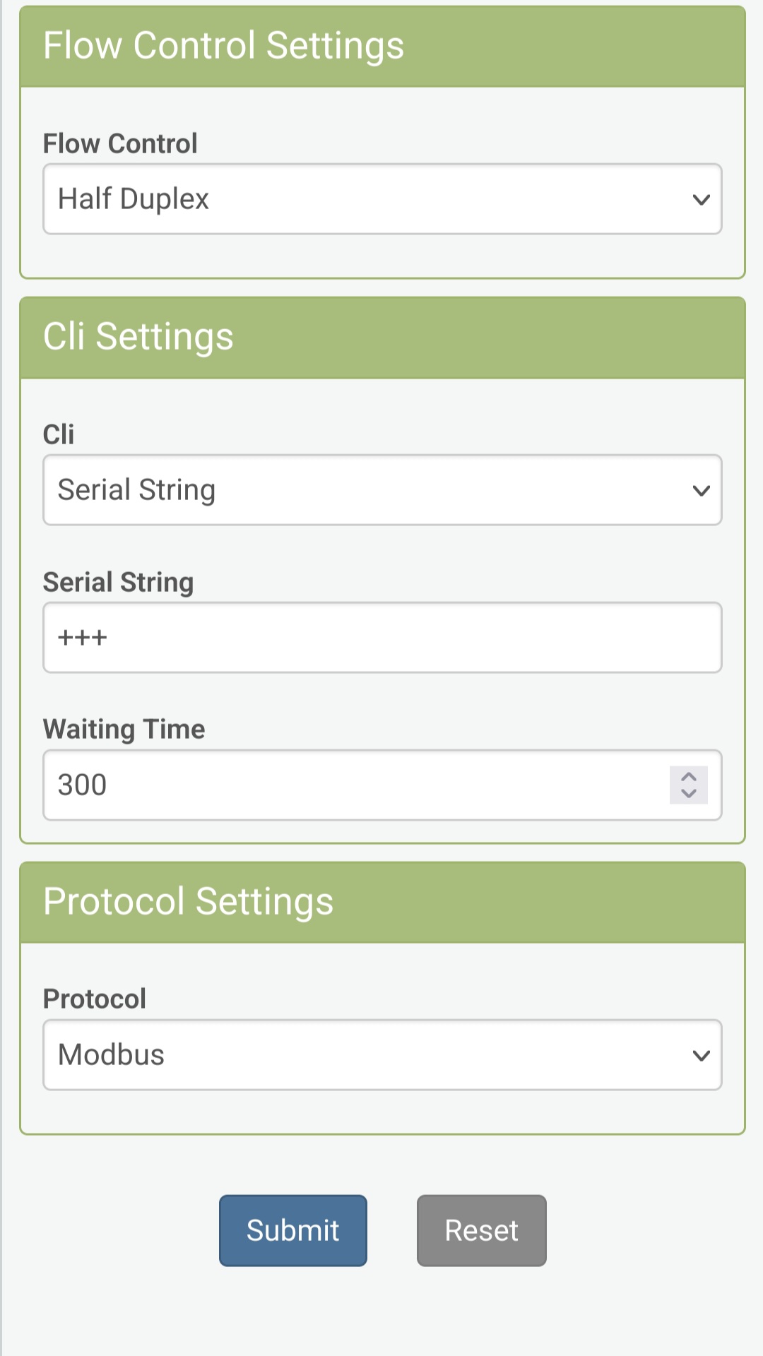

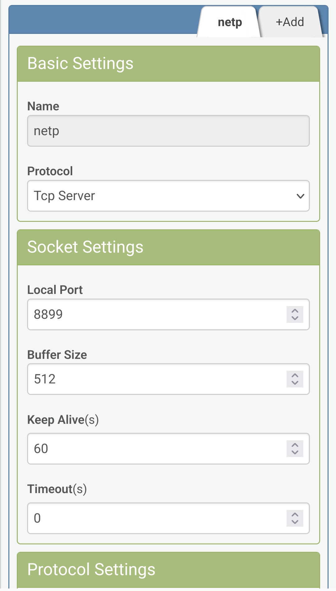

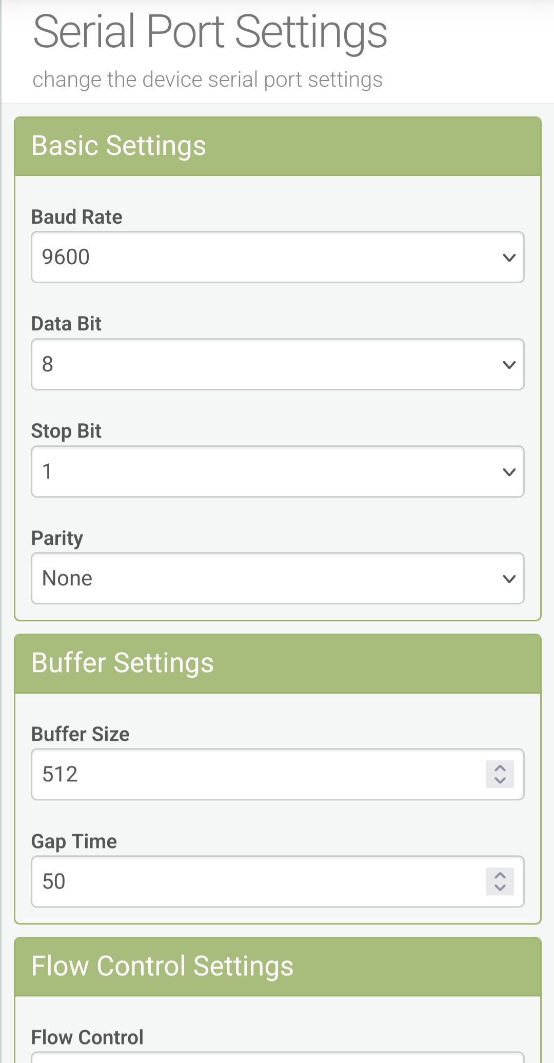

So, habe es heute mit dem neuen probiert, gleiches Ergebnis. Allerdings habe ich die Einstellungen über die .xml Datei vorgenommen, also vom alten eine .xml Datei erzeugt und beim neuen aks Backup geladen.
Gibt es eine Zusammenstellung, in welchen Menüs des PE11 welche Werte zu setzen sind?

Beiträge: 10180
Has thanked: 162 times
Been thanked: 379 times
Re: EVU Kit keine Daten in der WB
TobiR hat geschrieben: Sa Sep 16, 2023 5:20 pm So, habe es heute mit dem neuen probiert, gleiches Ergebnis. Allerdings habe ich die Einstellungen über die .xml Datei vorgenommen, also vom alten eine .xml Datei erzeugt und beim neuen aks Backup geladen.
https://openwb.de/main/?page_id=356

Die Werte stimmen soweit.
