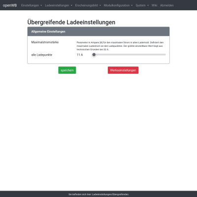

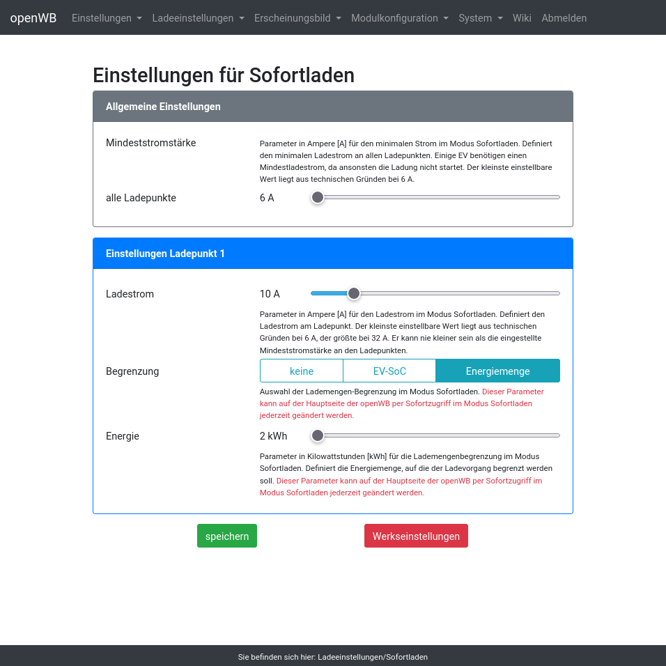

an unserer openWB series2 Standard+ funktioniert die Ladestrombegrenzung beim Laden unseres Mini Cooper SE nicht. Die einphasig/dreiphasig-Umschaltung funktioniert, aber das Fahrzeug wird immer mit der maximalen Stromstärke pro Phase geladen, die das Fahrzeug akzeptiert, ca. 13A. D.h., bei einphasigem Laden sehe ich immer 3.000W, bei dreiphasigem Laden ca. 9.000W Ladeleistung, selbst wenn ich in den "Übergreifenden Ladeeinstellungen" die Maximalstromstärke für alle Ladepunkte auf 11A, und bei den Einstellungen für Ladepunkt 1 den Ladestrom zwischen 6A und 10A variiere. Was mache ich falsch? Oder unterstützt das Fahrzeug dann keine Begrenzung der Stromstärke?

Mach ein Ticket beim Support auf, das ist wahrscheinlich ein Hardwareproblem bei der Wallbox (die OpenWb lädt mit 13 A wenn die interne Kommunikation nicht klappt)
