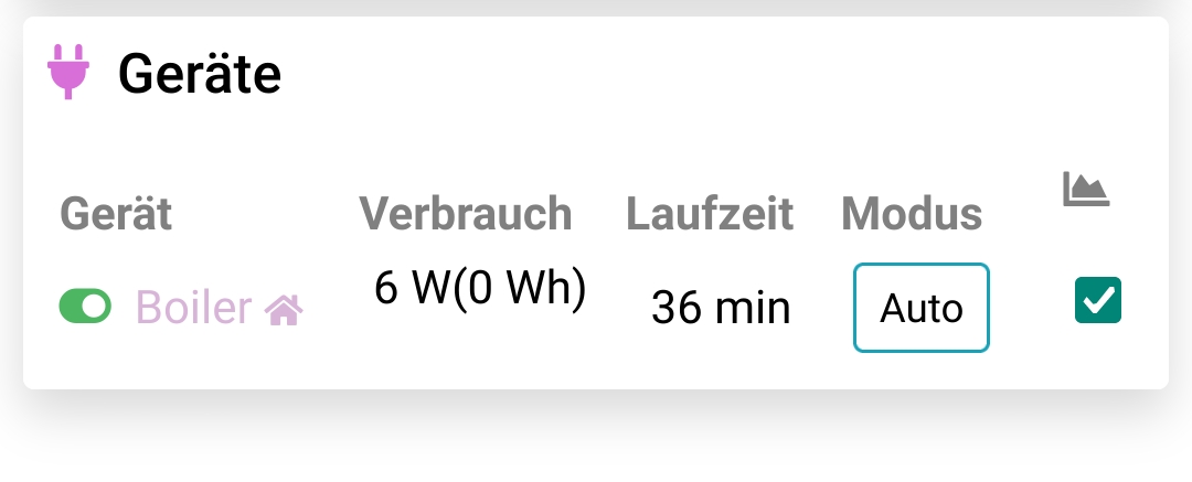

kann mir bitte jemand sagen was die Checkbox ganz rechts mit dem Chartsymbol ist?
Der Shelly steuert ein Relais an - der Verbrauch zeigt also die Leistungsaufnahme des Relais und nicht des Verbrauchers an. Wenn ich in einen Stromzähler (bspw. SDM630) investiere, dann könnte ich dort den dort ermittelten Wert darstellen lassen, richtig? Ich weiß, dass auch Shelly eine Strommessung eingebaut haben, aber über die Miniklemmen möchte ich keine 6kW jagen.

Mit der Checkbox kann man den Balken für diesen Verbraucher in der Energie-Grafik ein- bzw. ausschalten.

oesitom hat geschrieben: So Sep 24, 2023 8:59 am Der Shelly steuert ein Relais an - der Verbrauch zeigt also die Leistungsaufnahme des Relais und nicht des Verbrauchers an. Wenn ich in einen Stromzähler (bspw. SDM630) investiere, dann könnte ich dort den dort ermittelten Wert darstellen lassen, richtig? Ich weiß, dass auch Shelly eine Strommessung eingebaut haben, aber über die Miniklemmen möchte ich keine 6kW jagen.
Richtig, der Verbrauch ist die Leistungsaufnahme des Relais und nicht der des Verbrauchers selber. Du kannst für einen 3-phasigen Verbraucher aber den Shelly 3EM nehmen, dann siehst du die Leistung des Verbrauchers (und kannst anhand dieser auch die Schaltbefehle konfigurieren).

oesitom hat geschrieben: So Sep 24, 2023 8:59 am Hallo,
Wo ist denn dieser Screenshot her?
Sind das SmartHome Geräte? Die sehen bei mir ganz anders aus.
Oder gibt es noch verstecke Funktionen, die ich noch nicht gefunden habe? :o
