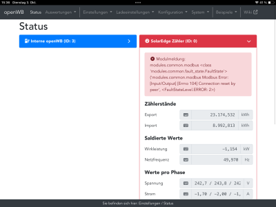

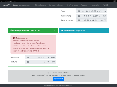

Hallo zusammen, ich habe heute die neue Version aufgespielt und die ersten Einstellungen vorgenommen.

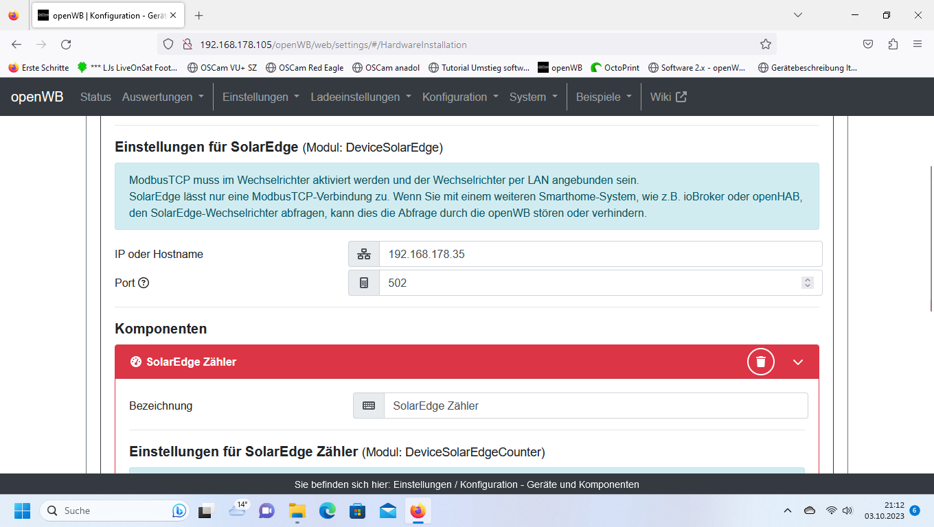

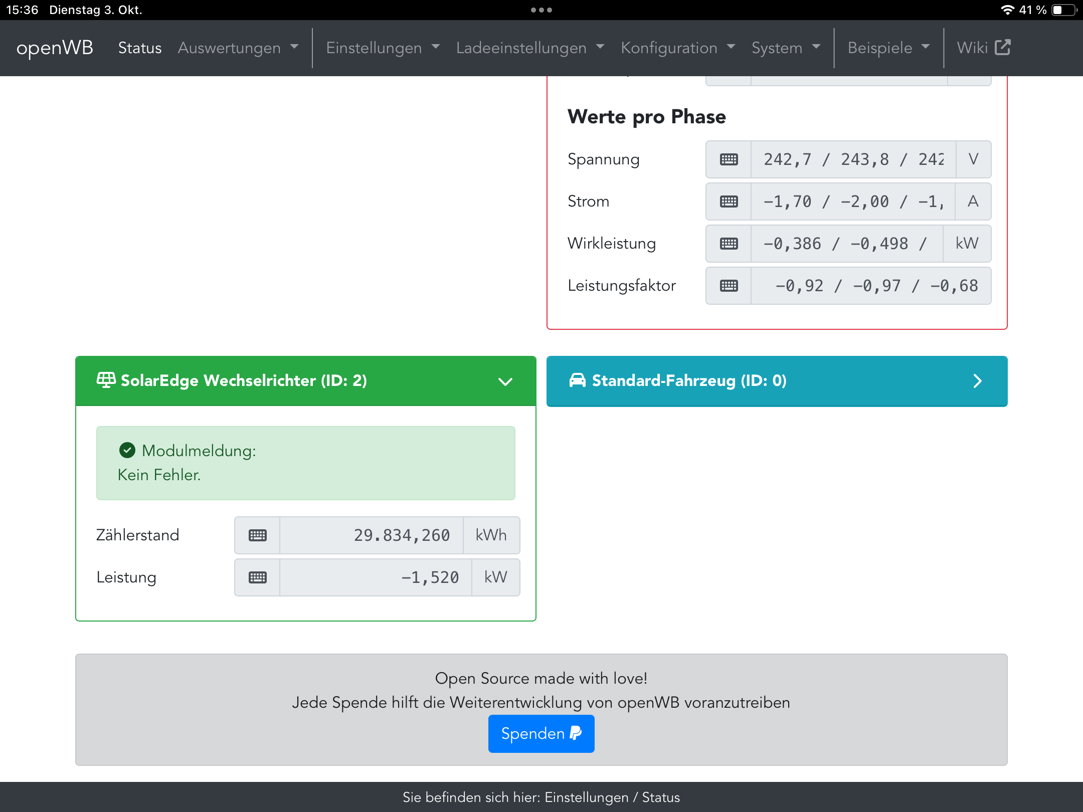

nun habe ich folgendes Problem, unter STATUS werden beim SolarEdge Zähler und beim SolarEdge Wechselrichter wechselnde Modulmeldungen ausgegeben. Ca. im 1-3 sec Takt. Ist das normal oder habe etwas falsch konfiguriert.

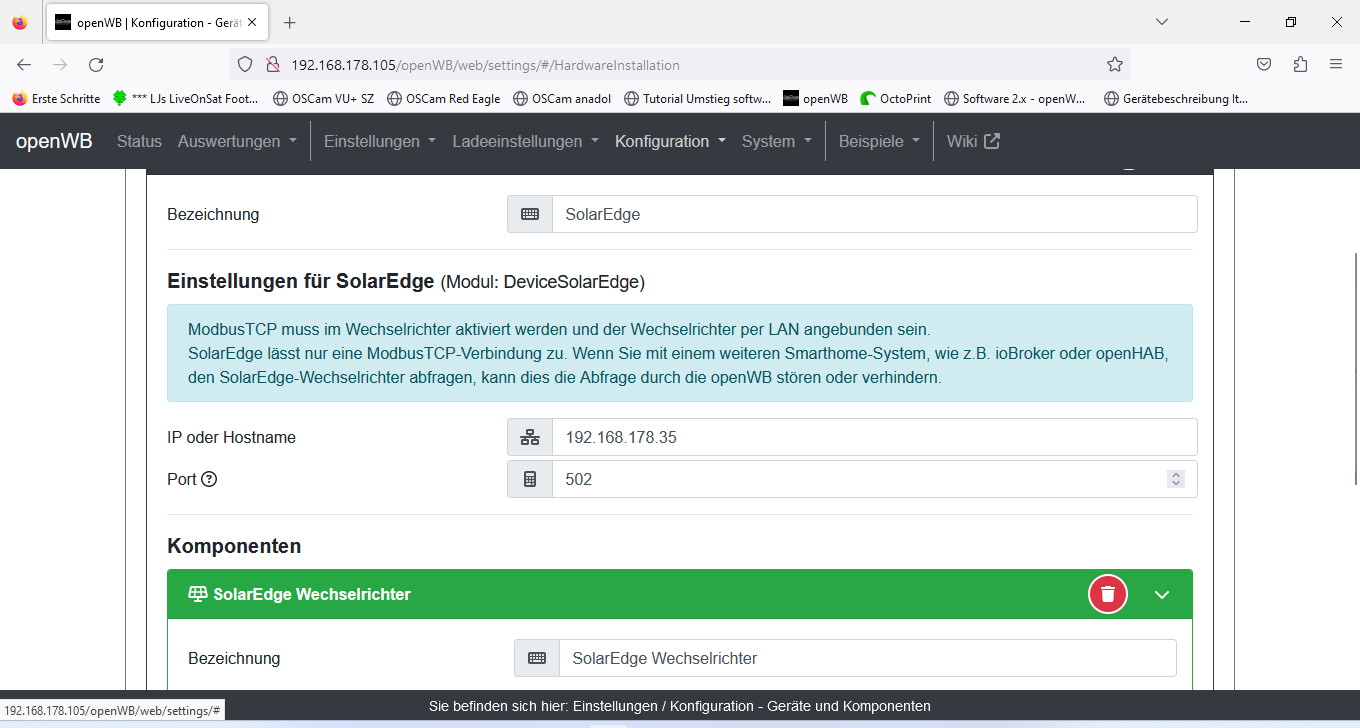

Hast du mehrere Geräte, welche den Solaredge abfragen? Das wird nicht unterstützt; es darf nur eine Abfrage-IP geben.

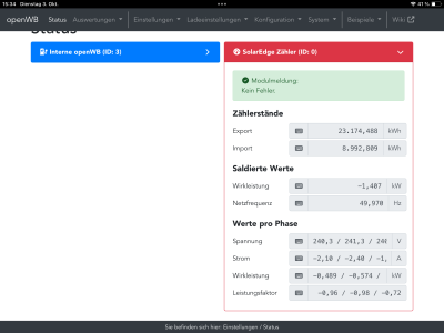

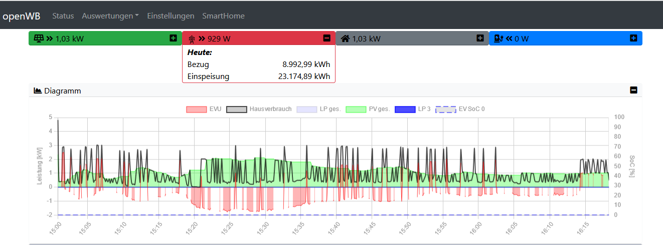

ich habe noch feestgestellt, das beim Zähler völlig falsche Werte stehen, Bezug und Einspeisung sind falsch. Der Wert für Einspeisung müsste die Gesamteinspeisung sein, nicht die heutige. Bezug ist auch verkehrt, Lt. SolarEdge App habe ich 2,31 Kwh oder zählt er die selbsterzeugte Energie mit.
dann könnte dieser Wert passen.

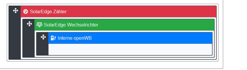

Ich hoffe, das ist das Richtige.

Die WB muss neben den WR (WR und WB gleichberechtigt unter dem roten EVU-Zähler).
Bitte unbedingt Staffel 1 ansehen:
viewtopic.php?p=83736#p83736

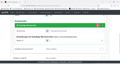

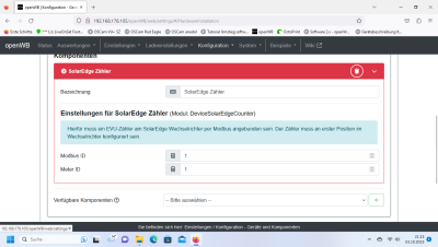

Hast Du alle SolarEdge Komponenten in einem gemeinsamen SolarEdge Gerät (hier wird die IP eingetragen) konfiguriert? Das ist bei SolarEdge m.w. notwendig um mehrfache Verbindungen zu vermeiden.
Homerunner
- Beiträge: 53
- Registriert: Fr Jun 25, 2021 6:28 pm
Re: Wechselde Statusmeldungen Zähler und Wechselrichter
Ich danke euch Beiden für eure Hilfe, es scheint zu funktionieren.
Werde nun erstmal beobachten, ob auch die Daten stimmen.
