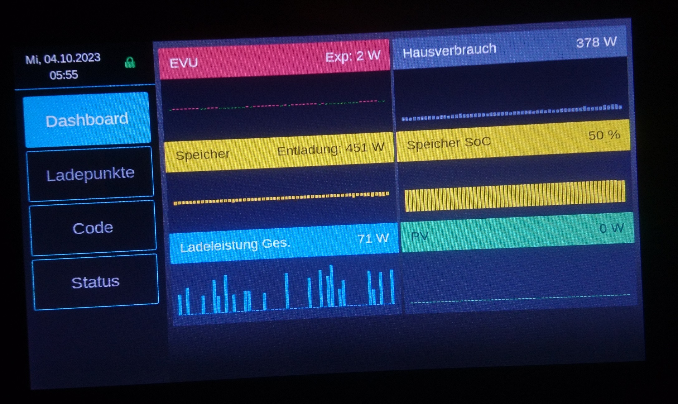

Hallo, ich habe vor einigen Tagen bemerkt das im Display angezeigt wird das geladen wird (siehe Foto) aber kein Fahrzeug angeschlossen ist.
Habe dann ein Update durchgeführt (1.9.303.0) aber es hat nichts geholfen....
Woran mag das liegen?

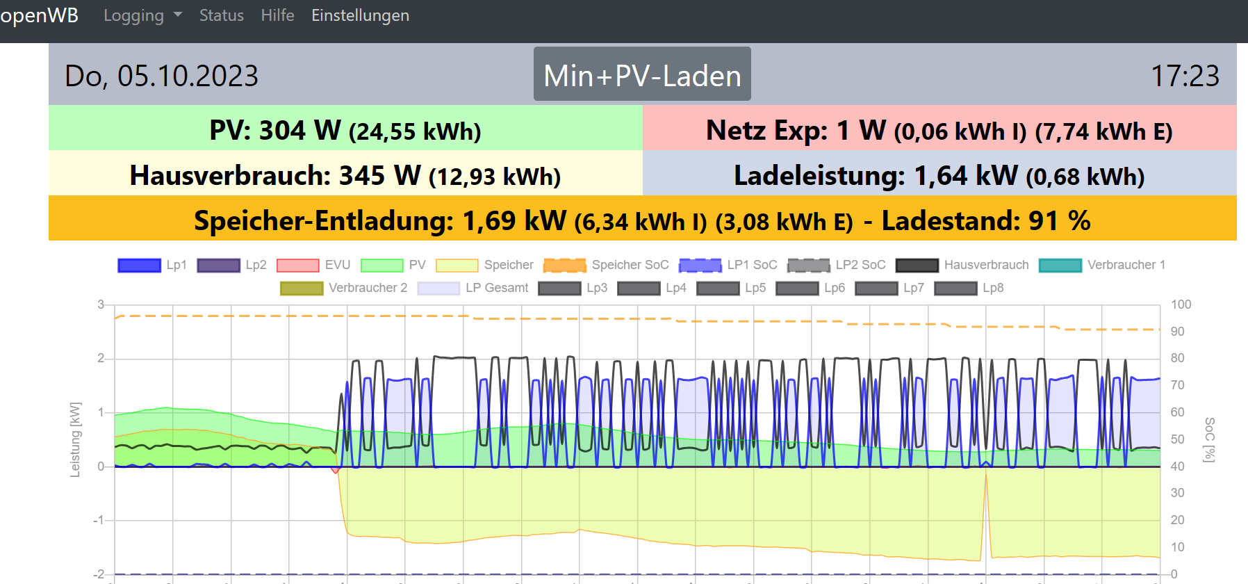

So ein Bild ist jetzt zu sehen bei MIN+PV

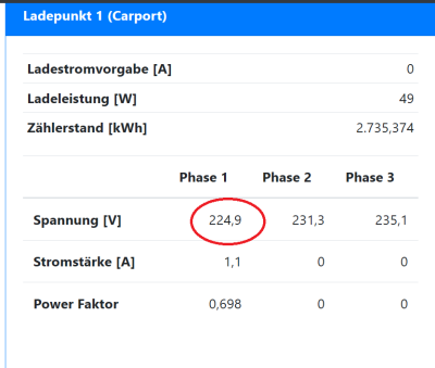

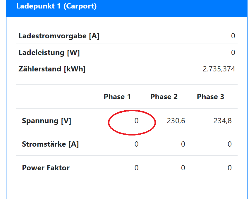

Kannst du in der oWB den Zähler prüfen? Am Zählerdisplay müssten auf allen 3 Phasen die Spannungen ersichtlich sein.
Vorher unter Status auch mal diese Werte sichten. Wenn ein Defekt vorliegt, fehlt manchmal eine Phase.

Ein Ticket hatte ich natürlich eröffnet und dann den Systembericht verschickt.
Mit dem das wahrscheinlich der Zähler defekt ist.
Macht für mich jetzt auch Sinn da mir nach dem Hinweis auf die fehlende Phase.
Im Status habe ich dann diese zwei Bilder im Abstand von etwa 30 sec. aufgenommen.
Und so geht das immer hin und her.
Einen Fehler von außen, also aus der Unterverteilung kann ich ausschließen.
Alle Kabel fest und auf jeder Phase ist gleichmäßig Spannung ohne diese Schwankungen.
Ein neuer Zähler ist auch schon auf dem Weg zu mir.
