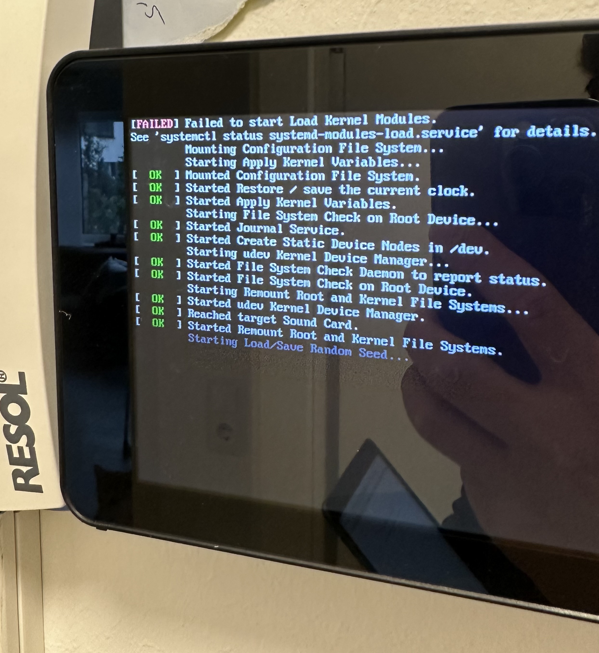

Könnt ihr mir noch helfen ich bekomme das Display nicht "separat" als OpenWB zum laufen (Es spiegelt immer die erste OpenWB).
Habt ihr eine Idee wie es gehen könnte das Display eigenständig als Regelung zu nutzen.
Wenn ich die IP Adresse des Display eingebe kann ich nur zwischen LAN und WLAN wählen.
Wenn ich die zwei S+ aus dem Netzwerk nehme zeigt es an "kann die Seite nicht finden" und über die IP des Display kann ich es nicht mehr erreichen.
Beim ausstecken und wieder einstecken lädt es in der ersten Zeile kurz einen Fehler ob es vielleicht damit etwas zu tun hat? Ich komme hier nicht weiter.

Sieht aus wie defekte SDC.
Warum nimmst du nicht einfach die industrial SDC aus dem shop und konfigurierst die SA mit Display (als primary) neu? Jede sw2 braucht ein neues image + Neukonfig, da die Struktur verglichen zur sw1.9 komplett anders ist.

Karte kam heute und habe ich gleich ins Display verbaut, dabei hat es die alte leicht geknickt
Jetzt ist es so dass ich eine Huawei Anlage habe und die Ladung leider immer wieder mal unterbrochen wurde wegen dem schlechten auslesen des WR vermute ich (4 Stunden im Forum recherchiert) unter 1.9 hatte ich deutlich bessere Erfolge mit dem Laden.
Hab seit eben die Standart+ mit 1.9 wieder am laufen.
Hättest du spontan eine Idee wie ich das Display wieder als Steuerung für die Standart nutzen könnte?
