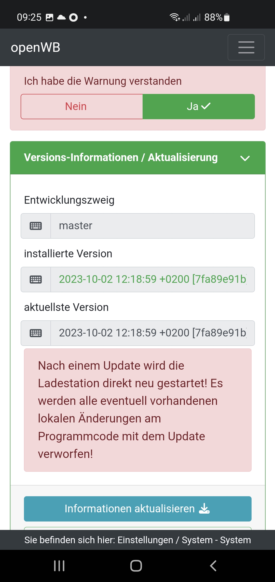

Das was früher unter Nightly gemeint war.
Unter Einstellungen/System/System

ok, danke. Habe die aktuelle Masterversion eingespielt, ändert aber nichts. Problem besteht weiterhin.
