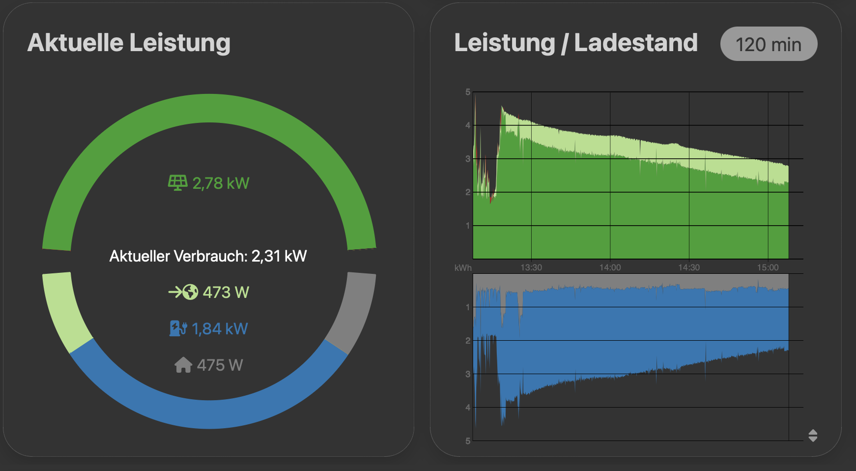

Vorweg dieses Verhalten ist bei mir seit Anfang der Entstehung der 2.0 bis zum aktuellsten Master so.
1. Bei Einstellung "Bezug" wird bereits eingespeist
2. Bei Einstellung "Einspeisung" ist die Einspeisung etwa doppelt so hoch wie bei Bezug.
3. Man kann sich behelfen und bei Einstellung "Individuell" in beide Felder z.B. 0.25 eintragen.
Das ergibt bei mir dann die gewünschte minimale Einspeisung bei 1-phasigem Laden.
Leider ist es aber so, das ich bei 3-phasig diese Wert auch nahezu verdreifachen müsste.
Resumee: Es ist einfach unbefriedigend zur Zeit.

Re: PV-Laden! Immer Einspeisung sowohl bei Bezug als auch Einspeisung
ich konne keine Besserung feststellen.
Eingestellt ist Einspeisung. aber auch mit meinem Workaround minimal: -0,23 und maximal: 0,23 habe ich m.E. zuviel Einspeisung.

2023-10-22 14:55:01,824 - {control.algorithm.algorithm:32} - {INFO:MainThread} - **Sollstrom setzen**
2023-10-22 14:55:01,826 - {control.counter:211} - {INFO:MainThread} - Überschuss zur PV-geführten Ladung: 1115.0999999999985W
2023-10-22 14:55:01,827 - {control.counter:457} - {DEBUG:MainThread} - Zähler 0: Begrenzung der verbleibenden Leistung auf 1115.0999999999985W
2023-10-22 14:55:01,829 - {control.algorithm.algorithm:38} - {INFO:MainThread} - **PV-geführten Strom setzen**
2023-10-22 14:55:01,830 - {control.algorithm.filter_chargepoints:117} - {DEBUG:MainThread} - Geordnete Ladepunkte [2]
2023-10-22 14:55:01,831 - {control.algorithm.surplus_controlled:42} - {INFO:MainThread} - Mode-Tuple Chargemode.PV_CHARGING - Chargemode.PV_CHARGING - False, Zähler 0
2023-10-22 14:55:01,833 - {control.loadmanagement:76} - {DEBUG:MainThread} - Leistungsüberschreitung auf 1115.0999999999985W korrigieren: [10.0, 0.0, 0.0]
2023-10-22 14:55:01,835 - {control.counter:176} - {DEBUG:MainThread} - Zähler 0: [37.771739130434796, 39.04, 28.2]A verbleibende Ströme, 0.0W verbleibender Überschuss
2023-10-22 14:55:01,836 - {control.algorithm.common:95} - {INFO:MainThread} - LP2: Stromstärke 10.84826086956521A
2023-10-22 14:55:01,837 - {control.process:23} - {INFO:MainThread} - # Ladung starten.
2023-10-22 14:55:01,838 - {control.chargelog:52} - {DEBUG:MainThread} - imported_since_mode_switch 6214 counter 3010744
2023-10-22 14:55:01,841 - {control.process:111} - {INFO:MainThread} - LP2: set current 10.85 A, state CHARGING_ALLOWED
2023-10-22 14:55:01,843 - {modules.common.component_context:24} - {DEBUG:set current cp2} - Update Komponente ['Ladepunkt']
2023-10-22 14:55:01,849 - {urllib3.connectionpool:227} - {DEBUG:set current cp2} - Starting new HTTP connection (1): 192.168.5.111:80
2023-10-22 14:55:01,867 - {urllib3.connectionpool:452} - {DEBUG:set current cp2} - http://192.168.5.111:80 "POST /connect.php HTTP/1.1" 200 23
2023-10-22 14:55:01,869 - {modules.common.req:11} - {DEBUG:set current cp2} - Get-Response: OK Value:10.85 accepted
2023-10-22 14:55:01,872 - {control.counter:186} - {INFO:MainThread} - 0W reservierte EVU-Leistung, 0W freigegebene EVU-Leistung
