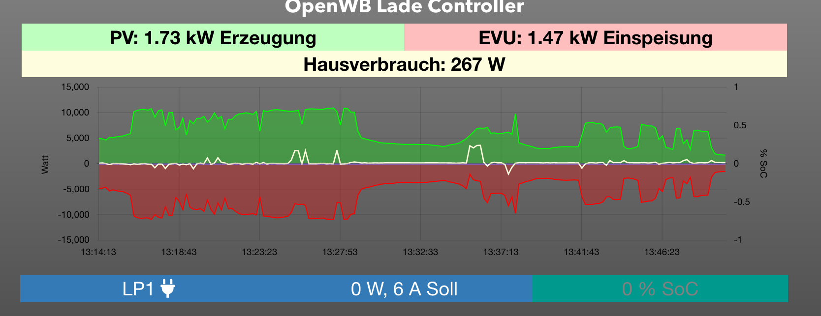

Anlage läuft jetzt ca. 3 Monate und auch zur vollsten Zufriedenheit. Wallbox lädt und PV-Anlage schaufelt Strom. Was mich nur wundert, ist ein zeitweise negativ angezeigter Hausverbrauch. Mir kommt es so vor, als ob das verstärkt bei höherer Einstrahlung und schnelleren Wechseln der Einstrahhlung (Sonne/Wolken) so ist. Das können auch schon mal 2 kW sein, die negativ angezeigt werden. Bei der Wallbox handelt sich um eine Version 1 mit Ver. 1.6 stable. Angeschlossen an zwei Wechselrichter von SMA (STP 15000TL und STP 4.0-3AV) die Anlage hat 18,7kWp. Es gibt keinen Speicher
Bildschirmfoto 2020-02-18 um 13.50.20.png (137.03 KiB) 1005 mal betrachtet
Hausverbrauch siehe weiße Linie

Der Hausverbrauch wird intern errechnet.
Wenn die Wechselrichter z.B. etwas brauchen verschiebt sich das gerne mal, das Ergebnis sind dann so peaks.
Noch eine zweite Idee: Bei Anlagen, die bei 70% abgeregelt werden, würde doch eventuel ein Lade-Modus Sinn machen, der nur dann das BEV lädt, wenn der Strom ansonsten nicht berechnet wird.
Mit dem "nur" 70-100% Lademodus wird es allerdings wohl eng das Auto genug zu laden.
2 Möglichkeiten:
1. Die Einschaltschwelle hochsetzen und den Regelpunkt auf manuelles Offset stellen und je nach Anlagengröße einstellen.
2. In der V 1.7 gibt es die Möglichkeit zeitbasiert Ladepunkte zu (de-)aktivieren, heißt z.B. Ladung erst um 11 Uhr starten statt schon morgens.
