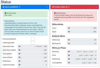

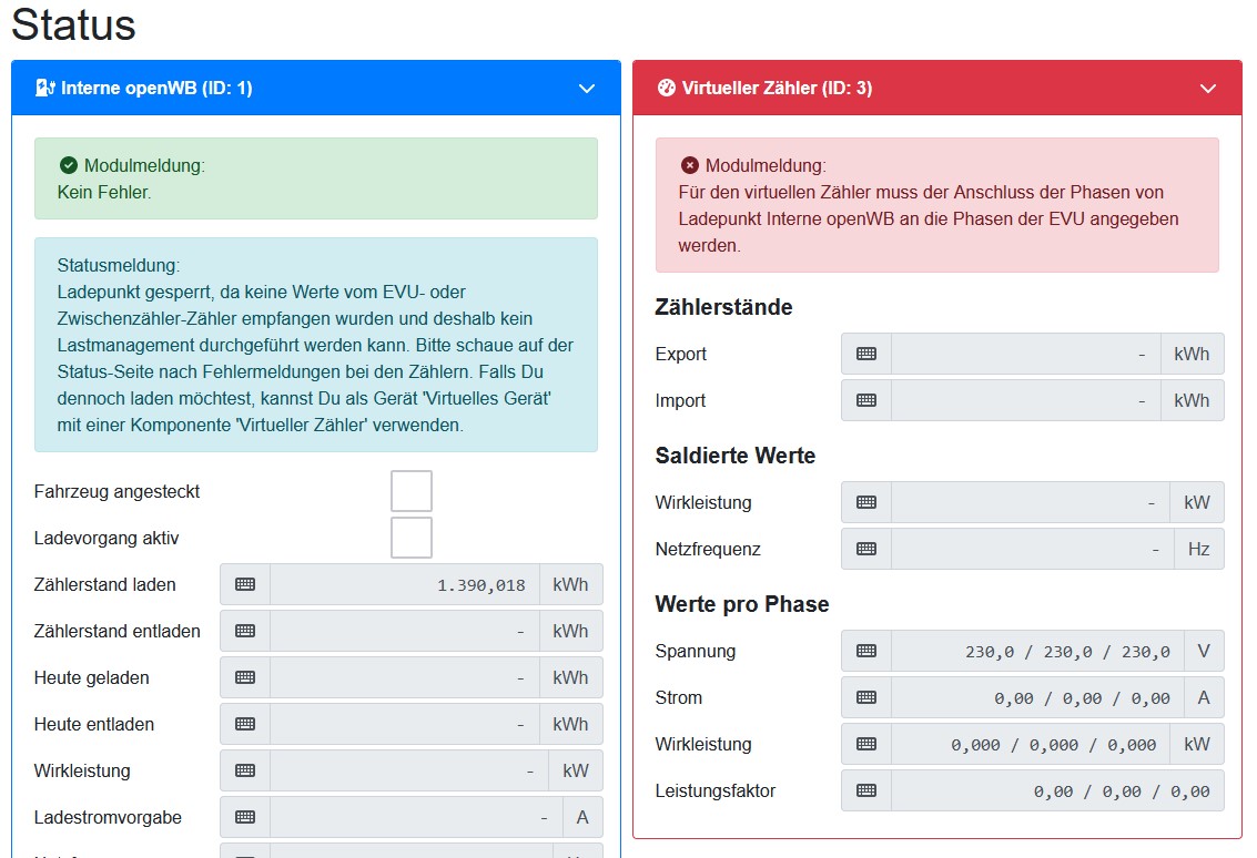

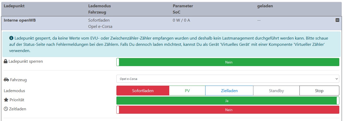

Der Umstieg von der 1.9. auf die aktuelle 2.1.1 ist soweit geschafft, leider geht jetzt beim Versuch eine Ladung zu starten,
mit dieser Fehlermeldung nix mehr weiter:
"Ladepunkt gesperrt, da keine Werte vom EVU- oder Zwischenzähler-Zähler empfangen wurden und deshalb kein Lastmanagement durchgeführt werden kann. Bitte schaue auf der Status-Seite nach Fehlermeldungen bei den Zählern. Falls Du dennoch laden möchtest, kannst Du als Gerät 'Virtuelles Gerät' mit einer Komponente 'Virtueller Zähler' verwenden".
Status-Seite: Gesagt - getan: Der Eintrag auf der Statusseite beim angelegten "Virtuellen Zähler" meldet ebenfalls ein Problem:
"Modulmeldung:
Für den virtuellen Zähler muss der Anschluss der Phasen von Ladepunkt Interne openWB an die Phasen der EVU angegeben werden".
Kopfkratz - ich steh voll auf dem Schlauch - kann mir bitte jemand weiterhelfen?

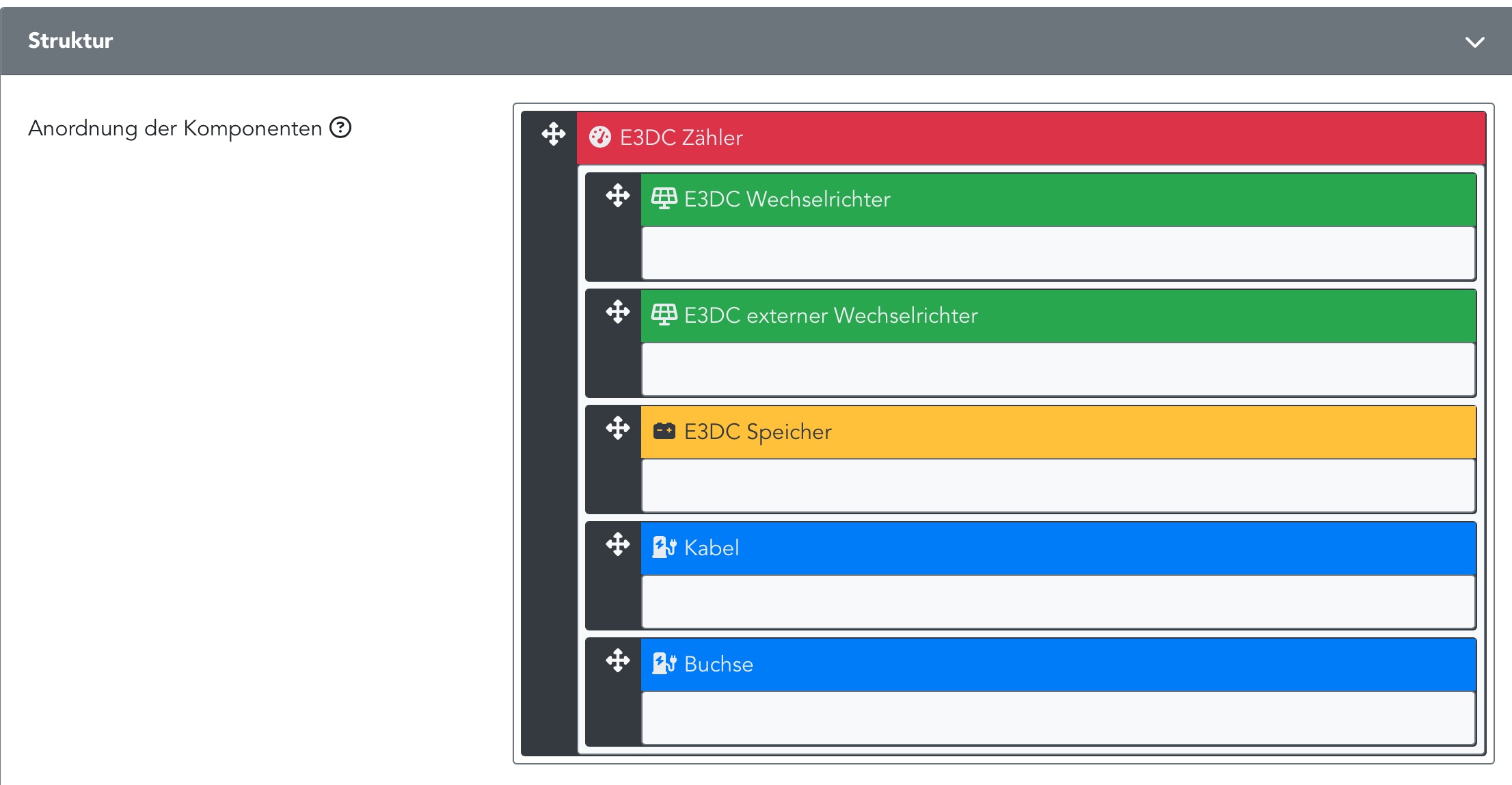

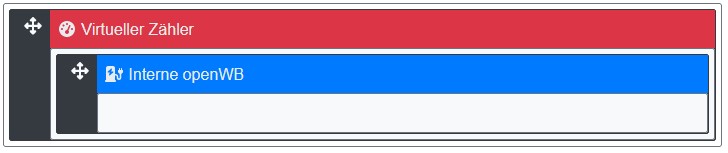

Kuck mal unter Lastmangement - Struktur. Da muss der Zähler über den anderen Komponenten sein. Vielleicht ist's das ja.
Bei meinen Ladepunkten kann ich auch Phasenzuordnung unbekannt wählen.
Re: Soft 2.1.1 - Ladung startet nicht
Hi @Gero - Danke - das schaut wohl richtig aus?:

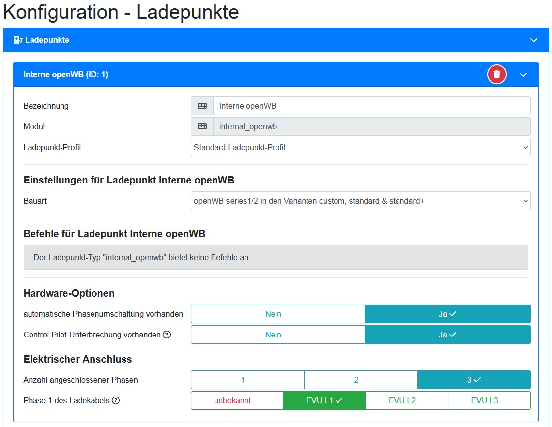

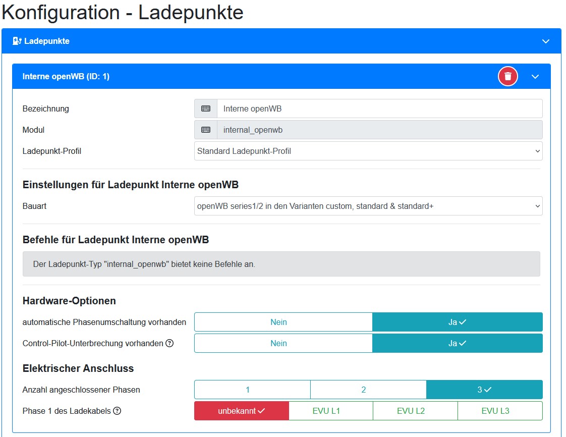

... ich habe das Problem entdeckt
Unter Konfig/Ladepunkte musste (in meinem Fall!) die Phasenzuordnung von "Unbekannt" auf "EVU L1" umgestellt werden!
Falsche Zuweisung:
Richtige Zuweisung:
Falsche Zuweisung:
Richtige Zuweisung:

und daran denken, dass die WB-Phase 1 auch zur korrekten EVU-Phase passt, damit das LM korrekt arbeiten kann.
Das kann der Elektriker ermitteln oder man testet selbst mit 1-phasigem Laden (WB auf 1p einstellen oder 1p-Fahrzeug nutzen, dann unter Status mit den EVU-Phasenströmen abgleichen).
