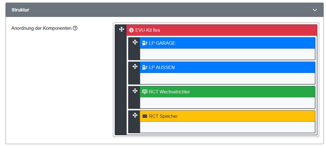

So, hier etwas verspätet die Struktur, allerdings habe ich da auch schon wieder ein wenig dran rumgeändert.
Ich denke, eigentlich müßte der Akku innerhalb des RCT WR sein, weil er dem ja untergeordnet ist, aber dann läuft gar nichts weiter.
Ich finde, dass die Konfiguration ziemlich umständlich geworden ist, vor allem wenn man nicht weiß, welche Änderung was für Auswirkungen hat.
Ebenso müßte der LP außen dem LP Garage untergeordnet sein, da die Garage der Master ist, außen nur ein LP.
