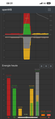

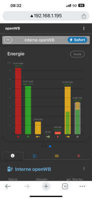

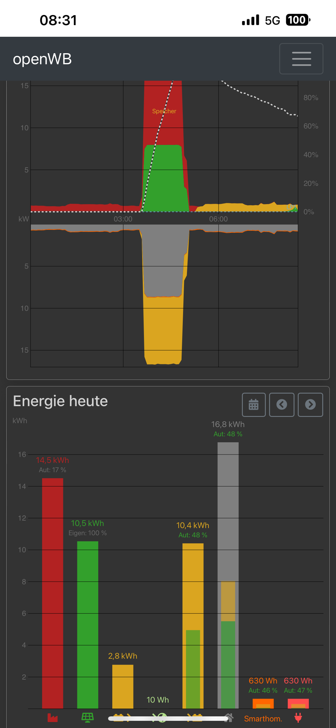

mir ist ein "Bug" aufgefallen welcher sowohl die Version 2.0 wie auch die 1.9 betrifft.
Da dieser Anwendungsfall ungewöhnlich ist ist es wohl noch nie aufgefallen.
Ich habe seit neuestem den neuen SMA Hybrid Wechselrichter und Tibber.
Ich habe begonnen nachts um 4 meine Batterie mit billigem Strom aufzuladen wenn tagsüber die Preise hoch gehen.
Dabei ist mir aufgefallen das die OpenWB die Batterieladung nachts als PV Produktion und! Netzbezug wertet so das sowohl die farbliche Anzeige wie auch das berechnen falsch sind. Im Sunny Portal und im Wechselrichter wird das ganze richtig berechnet.
Ansonsten ist die Berechnung und die Darstellung völlig normal und Richtig.

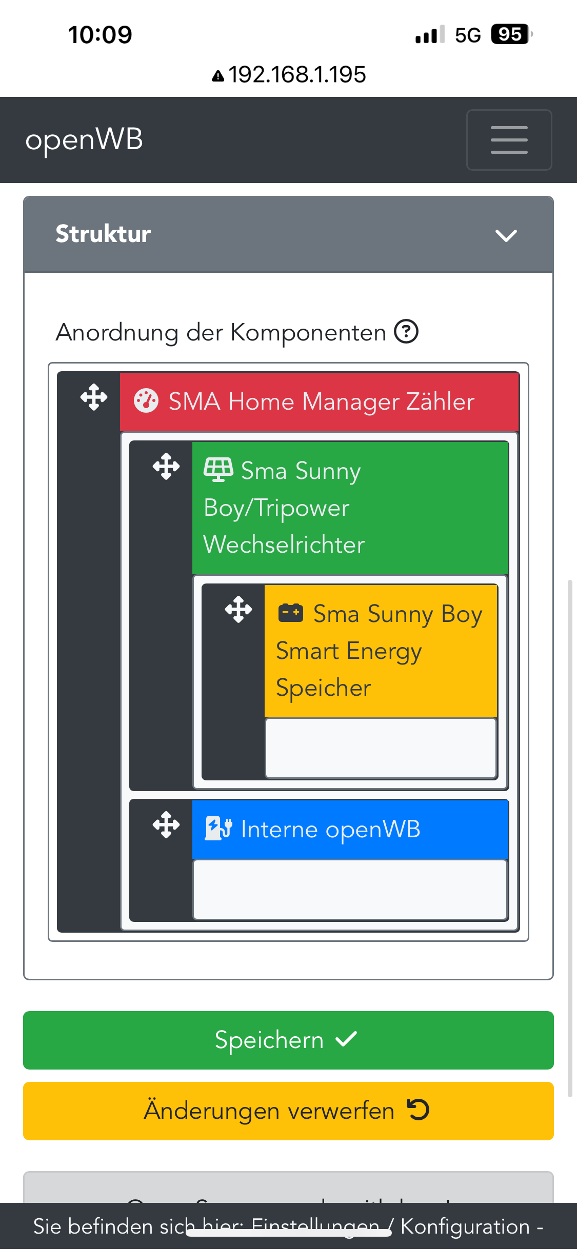

Kennst Du das hier schon? In der 2er wurde da was gefixt.
https://github.com/openWB/core/wiki/Hyb ... d-Speicher
neotrace2
- Beiträge: 151
- Registriert: Mi Nov 23, 2022 4:17 pm
- Has thanked: 3 times
- Been thanked: 10 times
Re: Falsche Berechnung beim Batterieladen Nachts
hab ich genau so
Kennst du schon das hier:
https://github.com/openWB/core/issues/1201
Vielleicht ist es bei Dir ähnlich. Wenn die Änderung der Struktur Fehler in der Momentanansicht zur Folge hat, müsste evt auch das WR-Modul geändert werden.

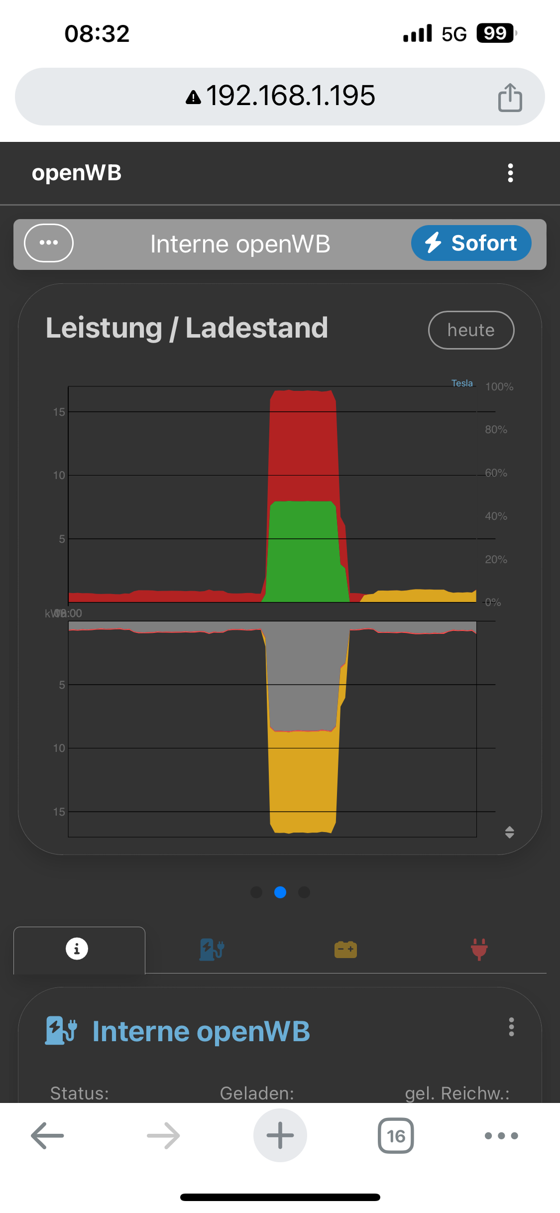

Das Standard Thema scheint aber nur die letzten 10 Minuten anzuzeigen. Nicht den ganzen Tag
