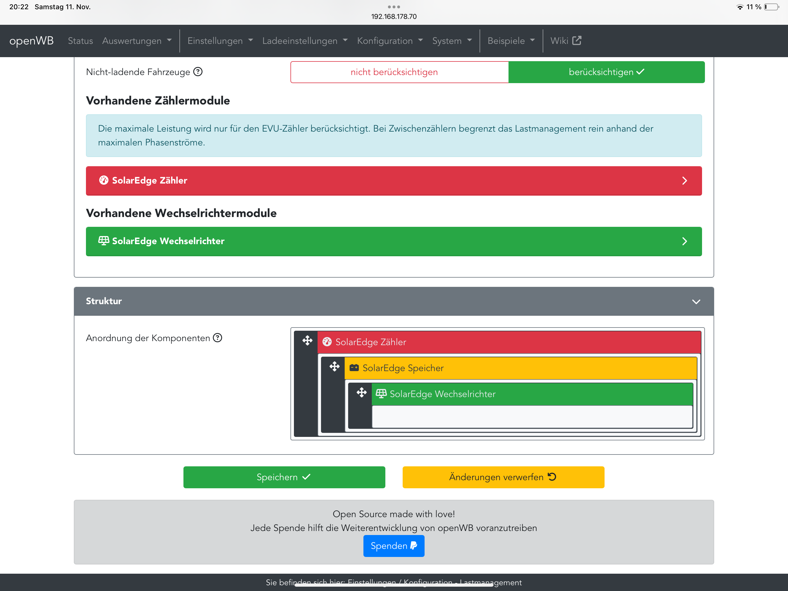

ich bin gerade dabei, meine neu gekaufte Custom WB zu konfigurieren. So richtig habe ich die Logik noch nicht verstanden.

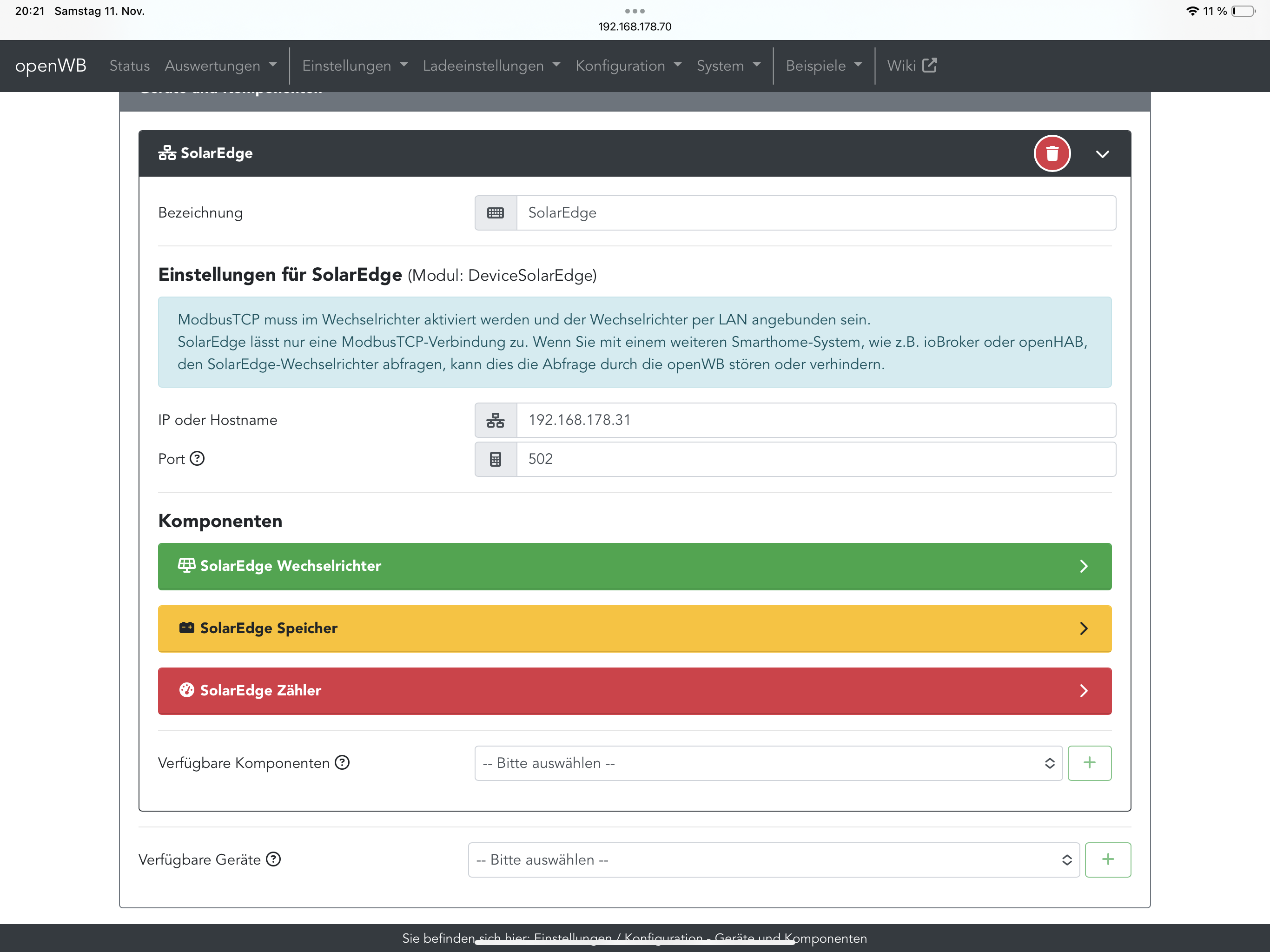

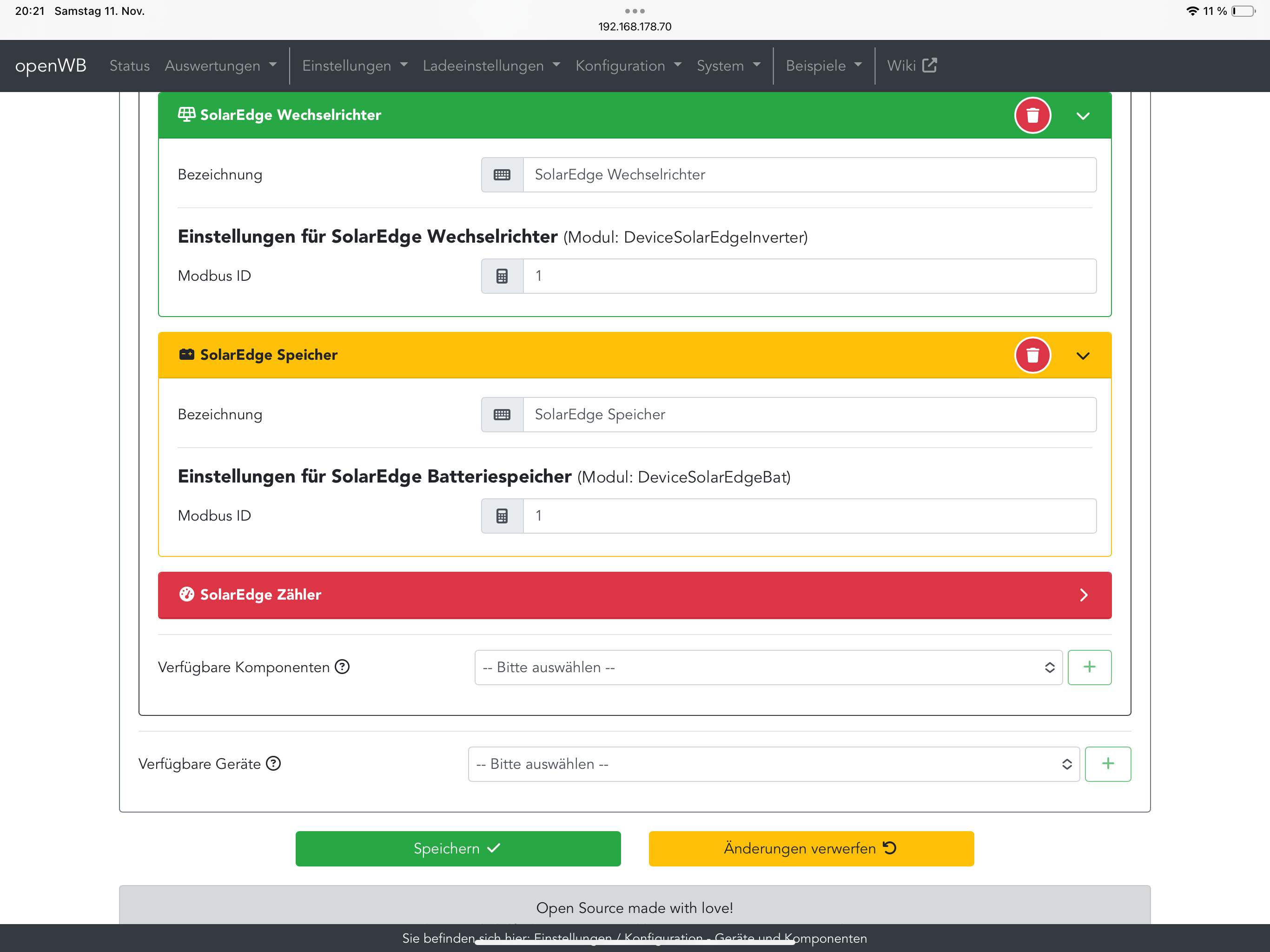

Ich habe so konfiguriert:

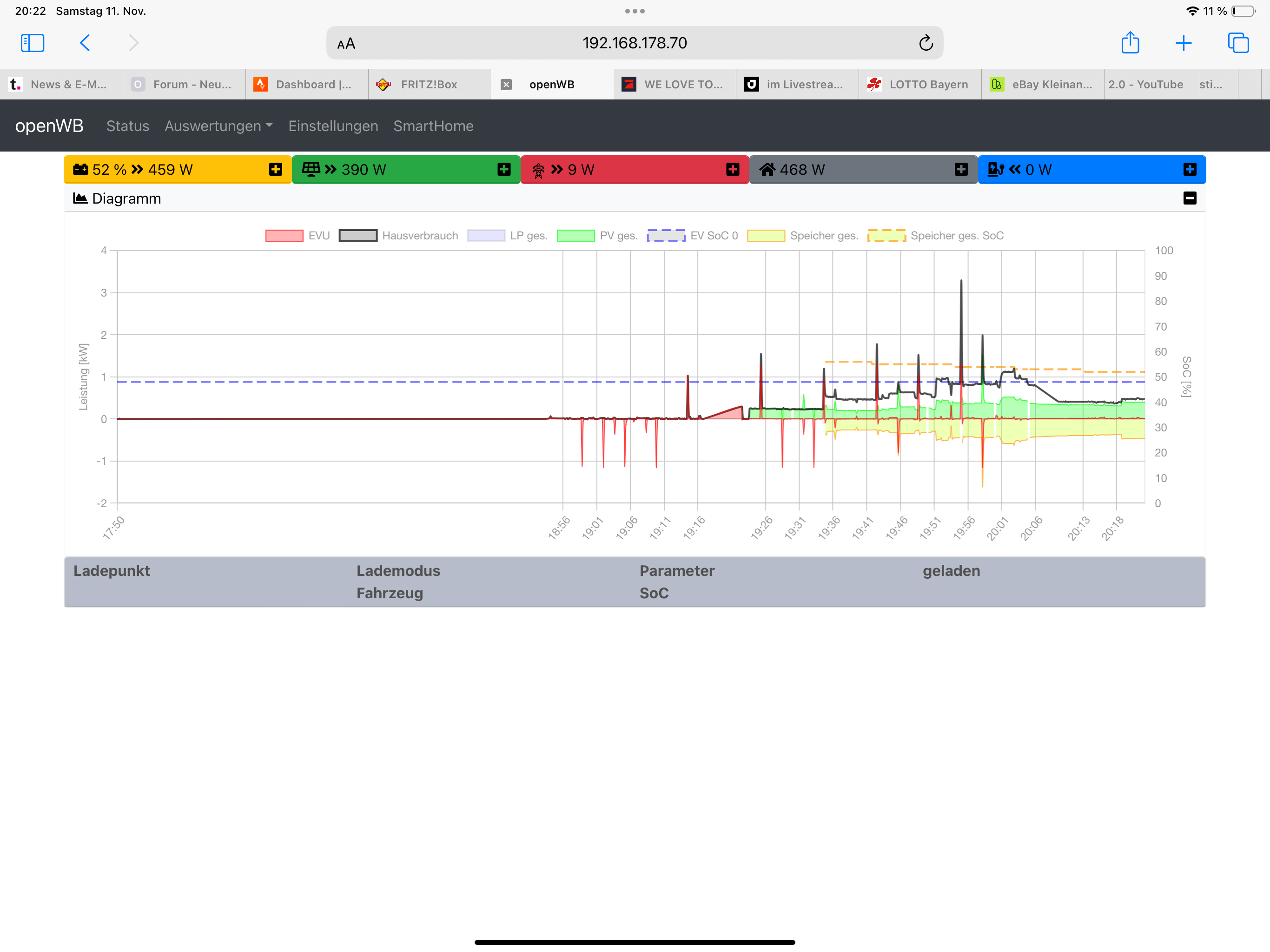

Die Startseite sieht so aus:
Batterie, Hausverbrauch und Bezug scheint zu passen. Der PV Ertrag ist definitiv falsch, ist schon stockfinster.
Was mache ich falsch?

Re: Solaredge Wechselrichter einbinden
Versuch mal, im Lastmanagement (Struktur) Wechselrichter und Speicher zu tauschen, also erst den Wechselrichter in darin den Speicher.
Super Tipp!!!
Sieht jetzt deutlich besser aus.

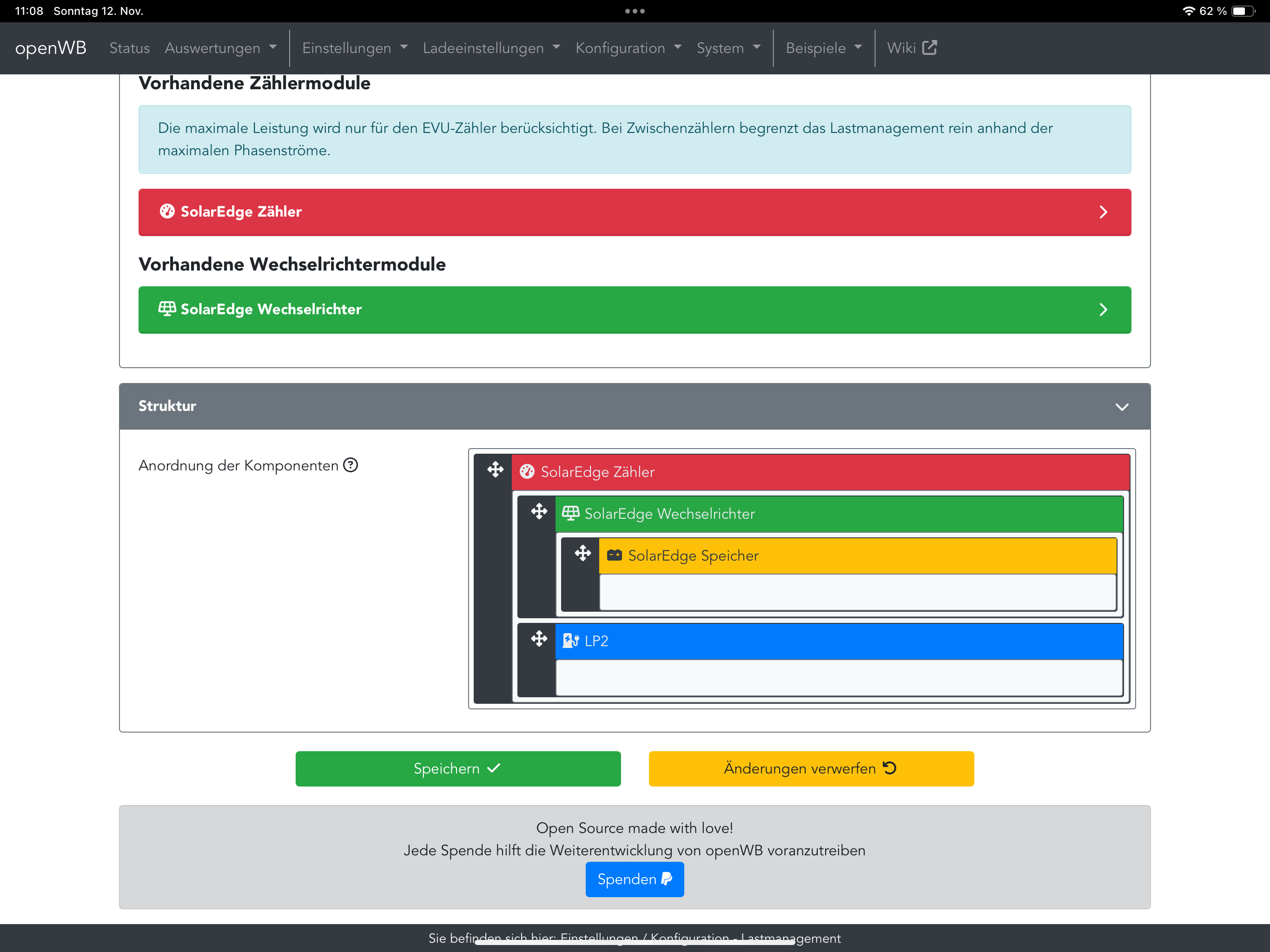

Und gleich noch eine Frage (vermutlich nicht die letzte). Ist der Ladepunkt in der Struktur am richtigen Fleck?
Ja, sieht gut aus. Einfach die Werte beobachten, ob die plausibel sind.Und gleich noch eine Frage (vermutlich nicht die letzte). Ist der Ladepunkt in der Struktur am richtigen Fleck?
