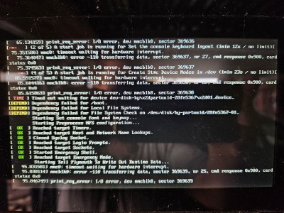

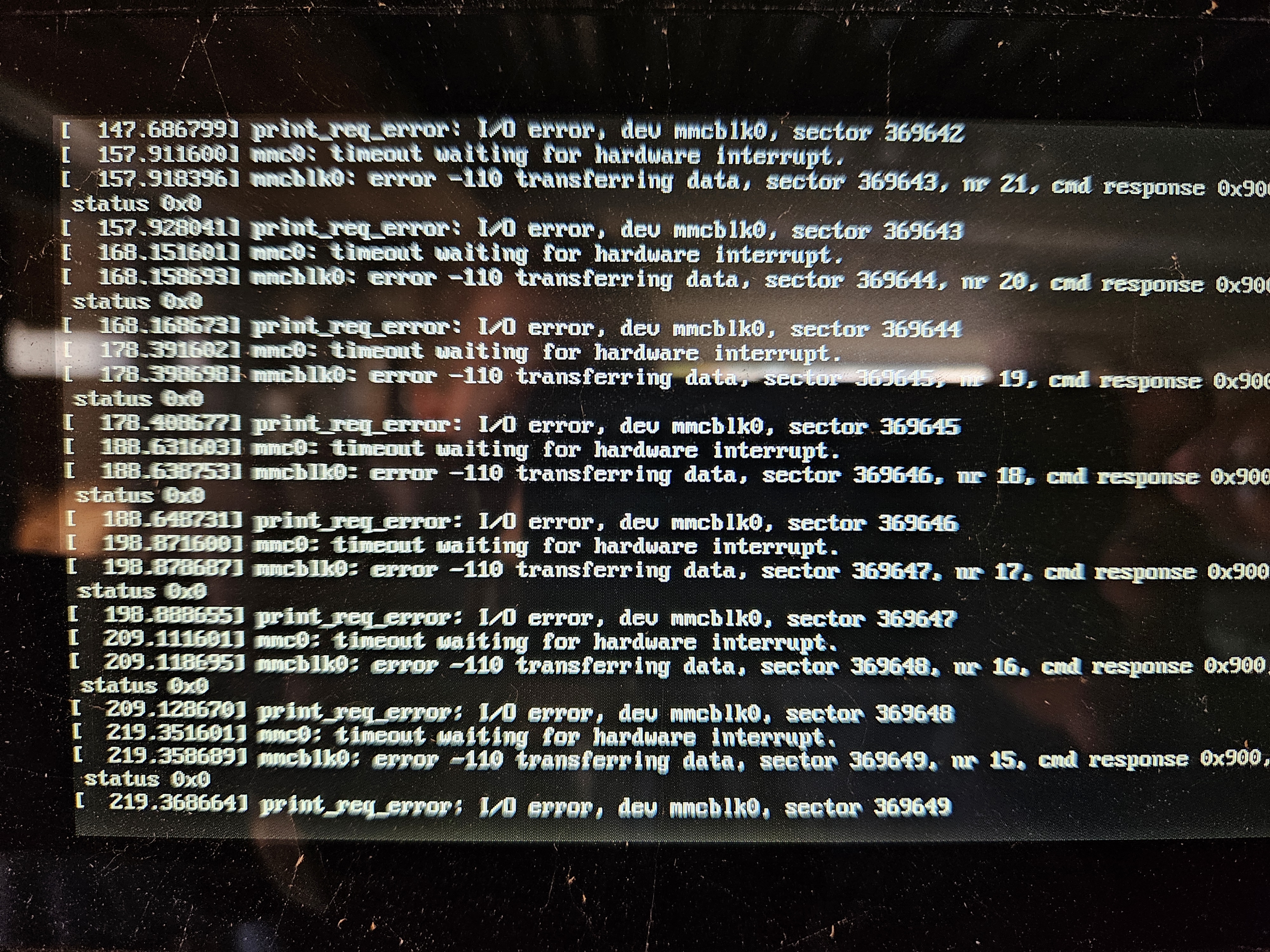

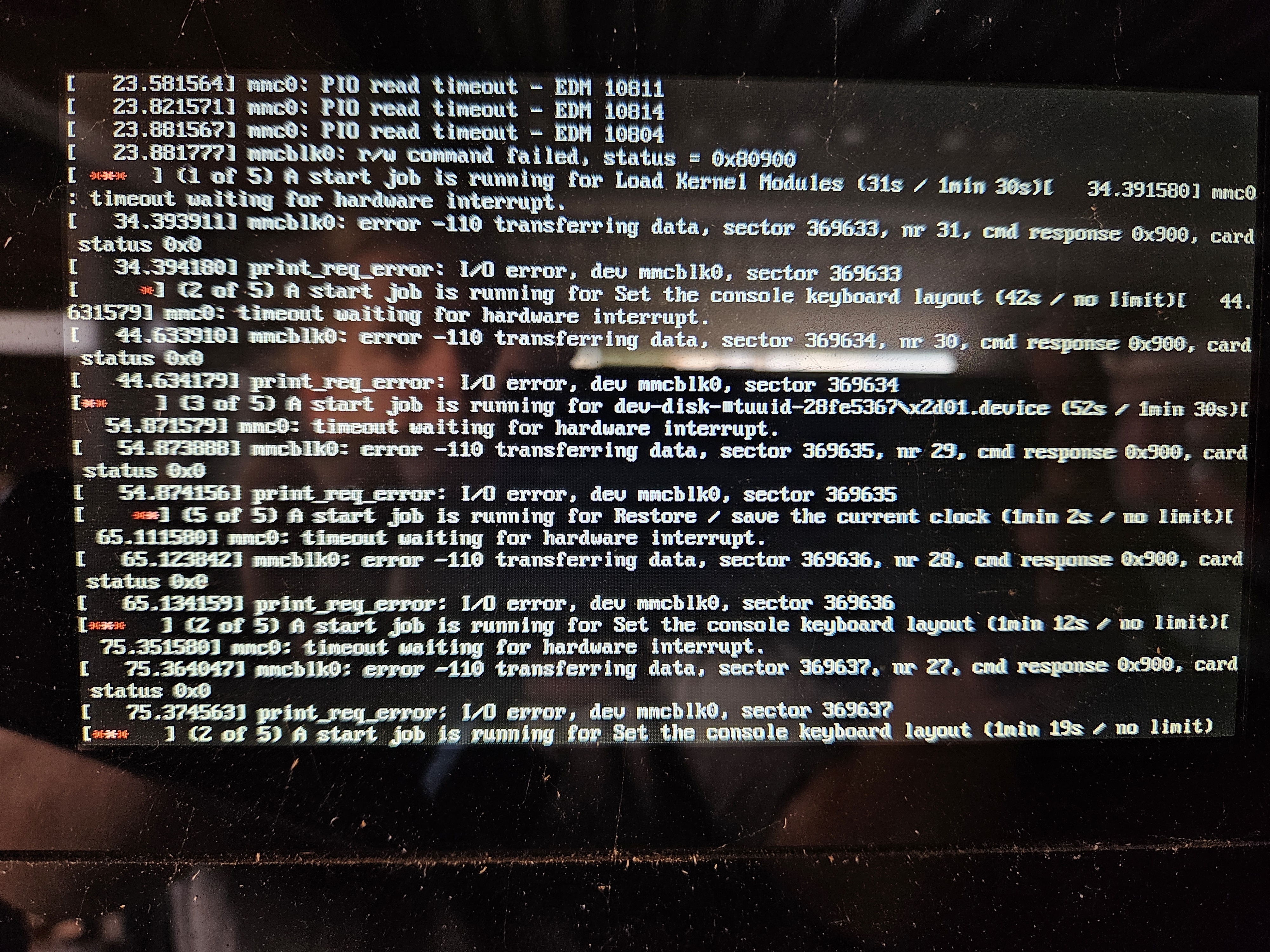

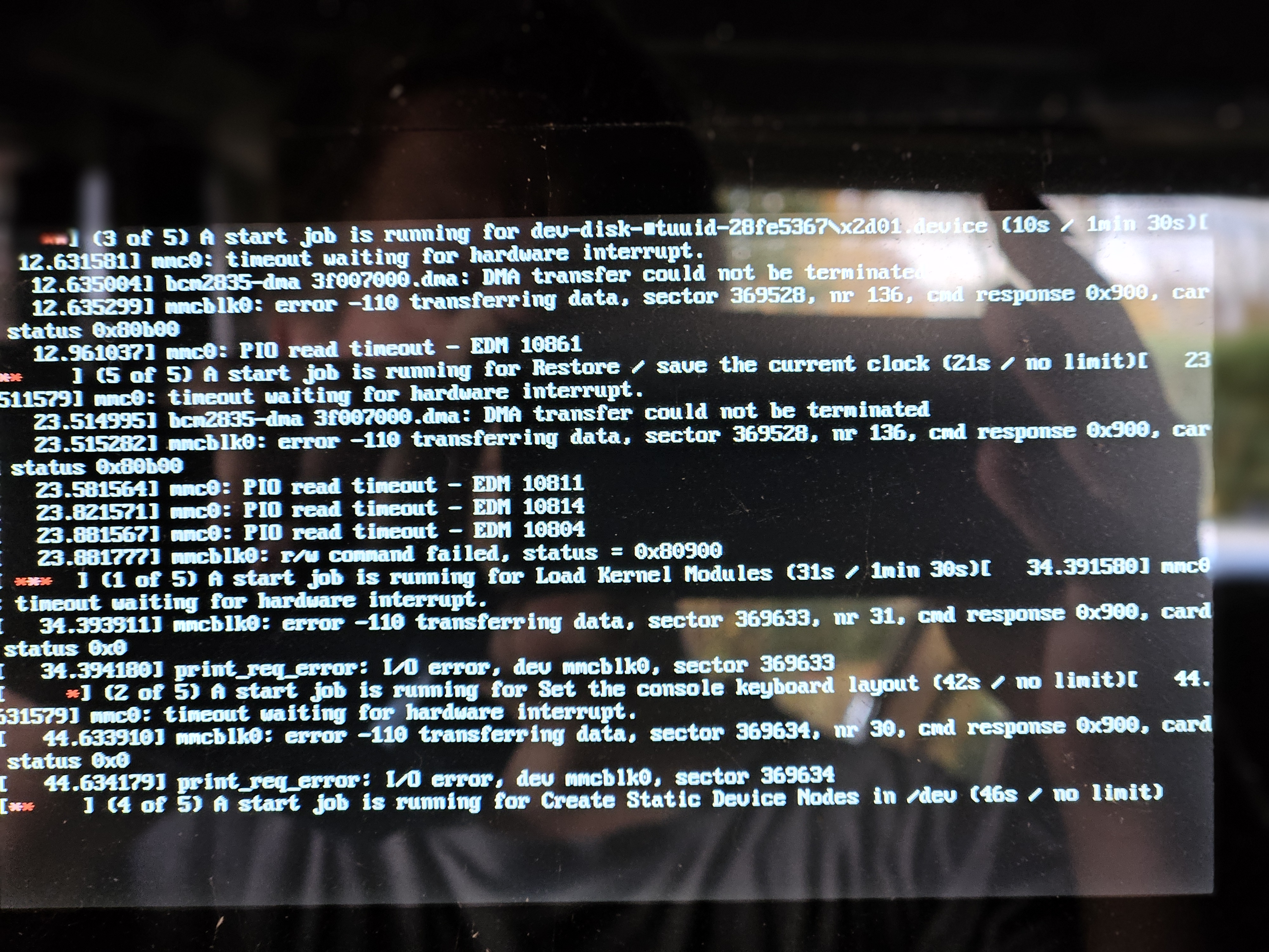

da heute der Bildschirm meiner openWB series 2 standard+ mit dem aktuellsten 1.9.x schwarz blieb (passiert alle paar Monate), habe ich leider dummerweise anstatt eines Neustarts über den Browser den Strom abgeschaltet um neu zu starten. Hatte da wohl ein paar Mal Glück gehabt, heute war das aber aufgebraucht und die openWB hat mich nur mit Konsolenausgaben und -Fehlern begrüßt. "I/O error" und "device dev/disk" hört sich so an, als wäre die SD-Karte kaputt gegangen, oder?
Interessanterweise lädt die Wallbox noch, scheint sich im Sofort-Laden-Modus zu befinden. Per Browser erreiche ich sie nicht mehr und Oberfläche ist auch nicht vorhanden auf dem Bildschirm (bleibt bei Fehlermeldungen).)
Was ist zu tun?

Ja, das ist die SD Karte. Schreib an den Support, die senden dir einen neue.
