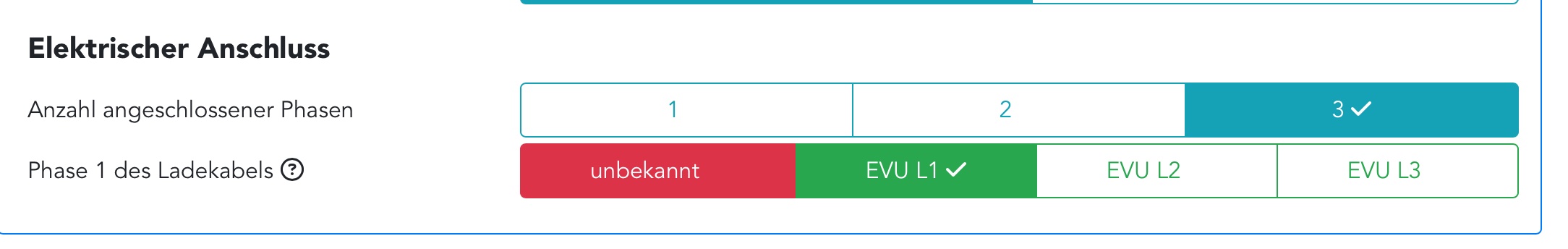

Habt ihr mal darüber nachgedacht, ob man bei einem 3phasig angeschlossenen Ladepunkt per Ldeprofil zwei Phasen stilllegen könnte?
Hintergrund ist, dass ich bei meiner DUO im Winter gerne einphasig überschussladen würde, ohne zwei Phasen abklemmen zu müssen.

Im Ladepunkt gibt es doch eine Einstellung - zieht die nicht?

Duo kann keine Phasenumschaltung, egal ob Sommer oder Winter. Phasenumschaltung ist Hardware und die ist zumindest in den aktuellen Duos nicht verbaut und auch nicht nachrüstbar.
