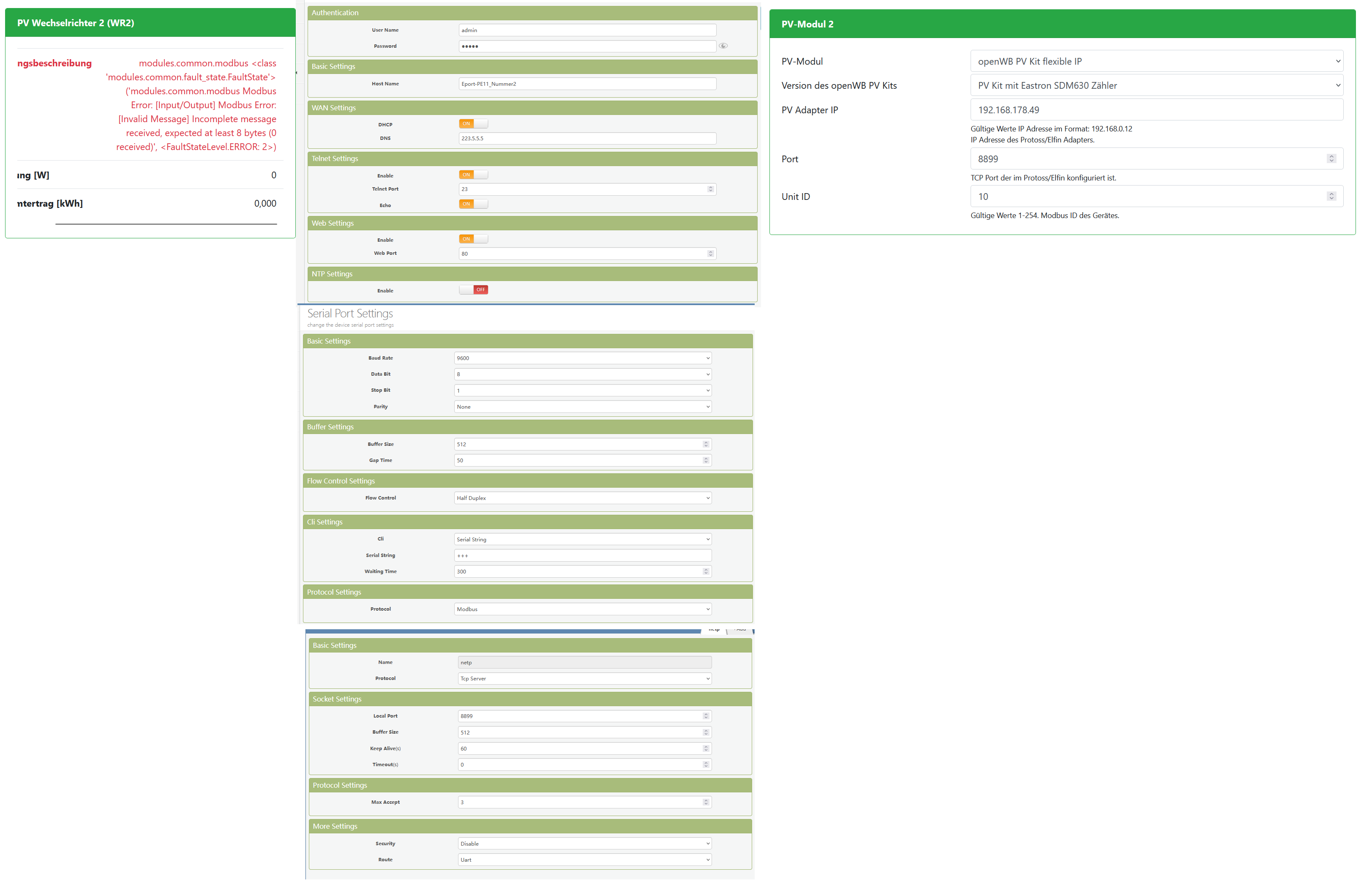

ich komme gerade nicht weiter. Ich hab in der opebWB als PV 1 Modul einen SolaX Wechselrichter intgegriert. Der wird auch schön über den PE11 ausgelesen...alles wie es soll.
Jetzt habe ich die PV Anlage erweitert um ingesamt mehrere Wechselrichter an einer Unterverteilung. Zwischen Haupt und Unterverteilung ist nun ein SDM630v2 angeschlossen, welcher als PV 2 Modul in der openWB laufen soll.
Fehlermeldung ist: Kein Modbus Empfang in der openWB
Wieso kann ich den SDM630 nur unter PV1 auswählen?
Wenn ich als PV2 das openWB Kit auswähle und dann den SDM630 macht er leider auch nichts.
Vielleicht habt ihr eine Idee und findet meinen GEdankenfehler:-P

Danke Meth,

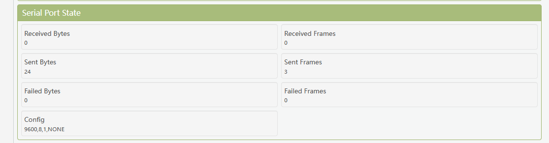

ja im Eastron ist die ID auf 10 gestellt und A und B sind auch richtig herum. Ist es richtig, dass bei stehender Modbus Kommunikation auf dem Eastron ein Symbol erscheint? Das ist bei mir definitiv nicht. Auch sehe ich am PE11 unter serieller Kommunikation auch nur, dass er sendet und nichts empfängt.
Wenn ich im Eastron das Passwort eingebe, kann ich die ID, die Baudrate und noch ein drittes Menü erreichen. Das steht bei mir auf "none". Muss ich irgendwo die Modbuskommunikation im Eastron noch aktivieren?
