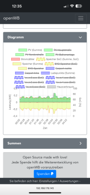

Wir haben vor 1,5 Wochen eine Anlage in Betrieb genommen mit einem Kostal Plenticore plus und einem BYD Speicher. Soweit läuft auch alles, nur wird nachts bei Speicherentladung zusätzlich noch PV Leistung aufgezeichnet. So stimmt leider die Darstellung nicht.
Es gibt auch einen Pullrequest #1231, der wohl das Problem löst.
Wäre es möglich diesen freizugeben? Würde es dann auch testen und berichten.
Viele Grüße Lars
Hier ein Screenshot

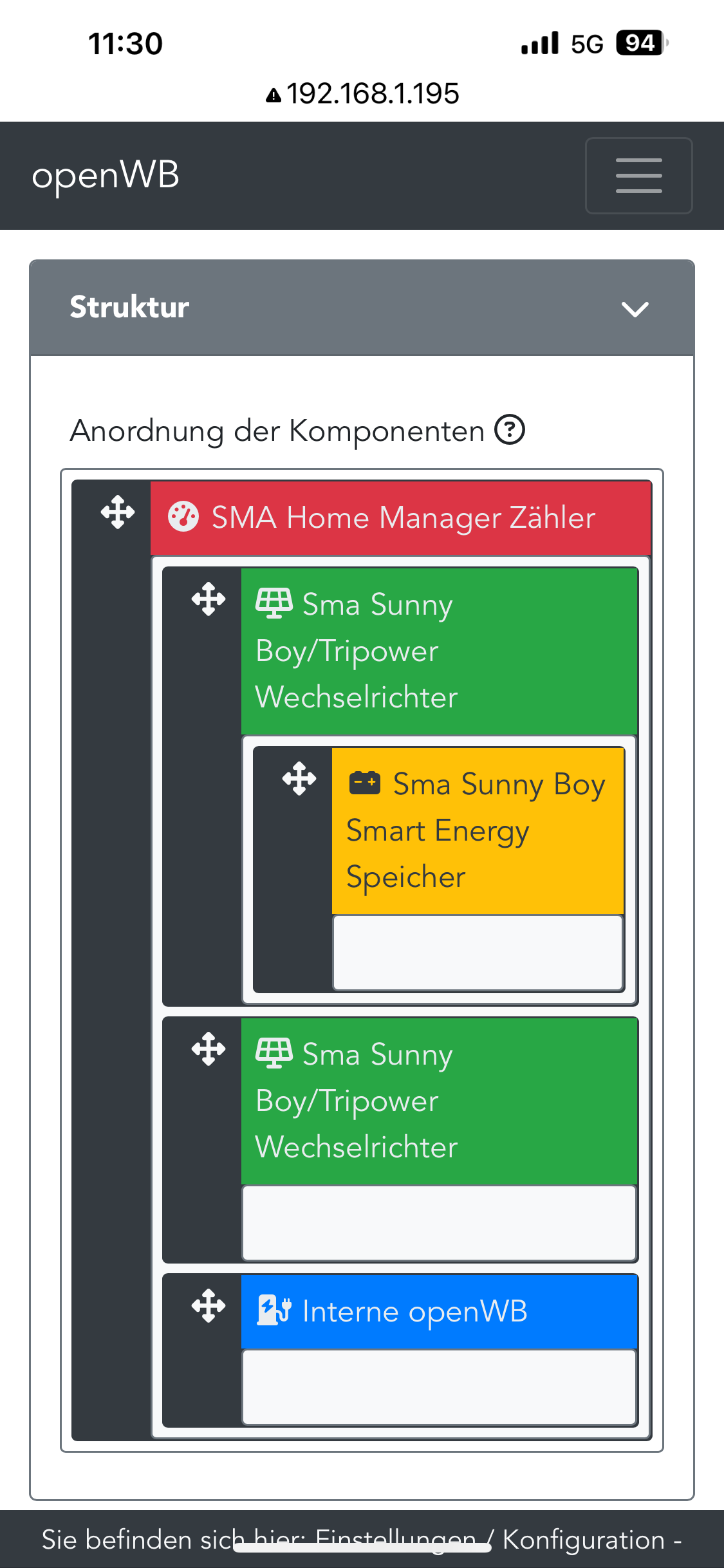

Kannst du mal die Struktur deiner Konfiguration posten? Unter Einstellungen-Konfiguration-Lastmanagement.

Bitte sehr.
Scheint ein Hybrid WR Problem zu sein. Es wird nicht erkannt das keine Pv Leistung ansteht.
Und dann wird das ganze doppelt gezählt.
Einmal als Pv in und einmal als Batterie

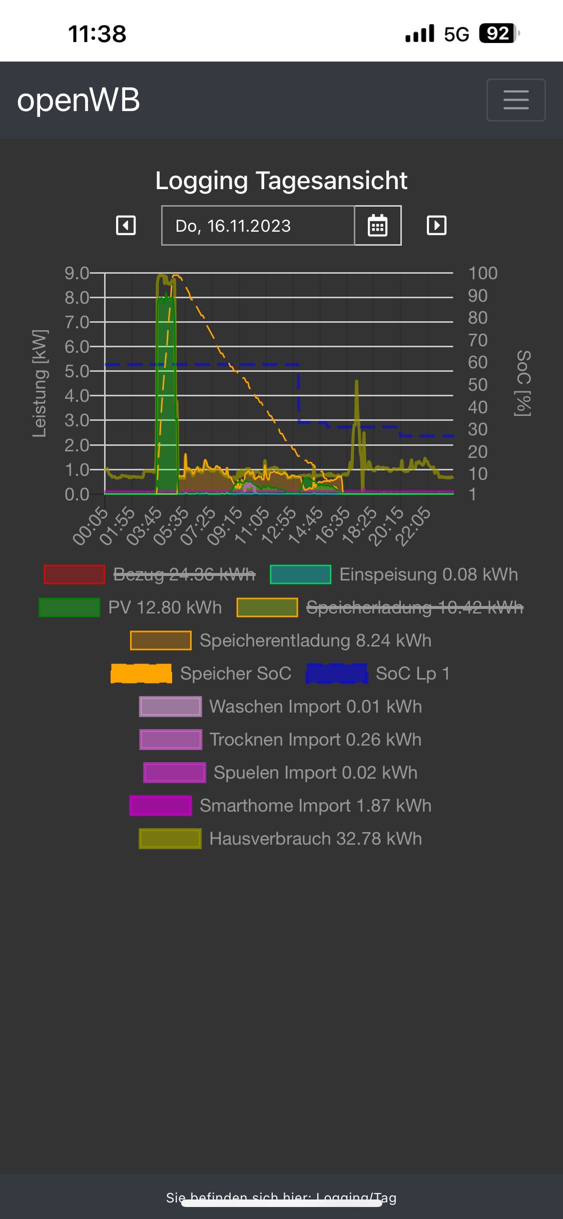

neotrace2
Beiträge: 151
Registriert: Mi Nov 23, 2022 4:17 pm
Has thanked: 3 times
Been thanked: 10 times
Re: Kostal Plenticore Plus mit Speicher rechnet nachts Batterieentladung als PV Leistung
Beitrag von neotrace2 »
Evtl als Lösung das nachts die AC Ladung nicht als PV gewertet wird
neotrace2
Beiträge: 151
Und hier die 1.9
