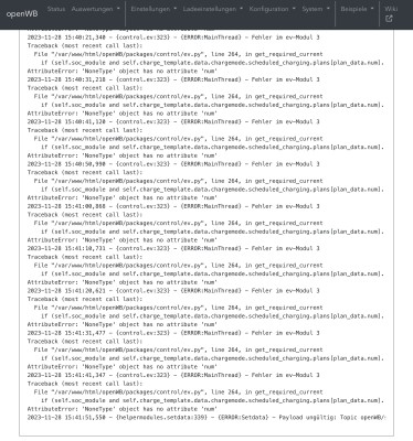

bei der aktuellen Masterversion 303ff820d wird “nur” bei Zielladen folgender Fehler ausgegeben: Interner Fehler aufgetreten.
Eine Zielladung ist nicht möglich und wird auch nicht angestoßen. Sobald man das SOC-Modul VWid löscht, verschwindet der Fehler. Leider bin ich gerade unterwegs, so dass ich vom Log nur einen Bildschirmausschnitt beifügen kann.
Update: Der Fehler tritt nur auf, wenn das Fahrzeug angesteckt ist.
Update: Der Fehler tritt auch mit dem manuellen SOC-Modul auf, wenn das Fzg. angesteckt ist.
