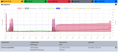

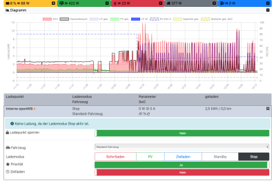

Ich habe aktuell das Problem, dass die Ladekapazität die ganze Zeit schwankt.
Beim letzten Ladevorgang war alles in Ordnung.
Ich habe seitdem nichts an den Einstellungen geändert.
Ist das Problem bekannt?
Huawei Anlage mit Smartlogger und Tesla Model3...
Aktuelle Master auf der openWB ist installiert.
Ladekapazität schwankt auf und ab bei Sofortladen

Re: Ladekapazität schwankt auf und ab bei Sofortladen
Wenn ich 1-phasig laden einstelle, gibt es diese Schwankungen nicht.
Jemand eine Idee?
Jemand eine Idee?
