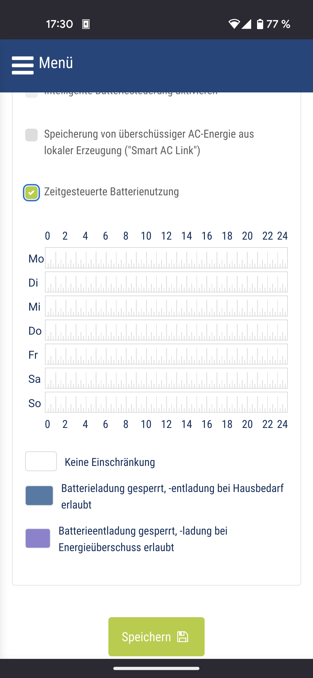

Kostal kann die Batterieentladung zu bestimmten Zeiten sperren, das wäre auch ein Ansatz.
