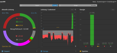

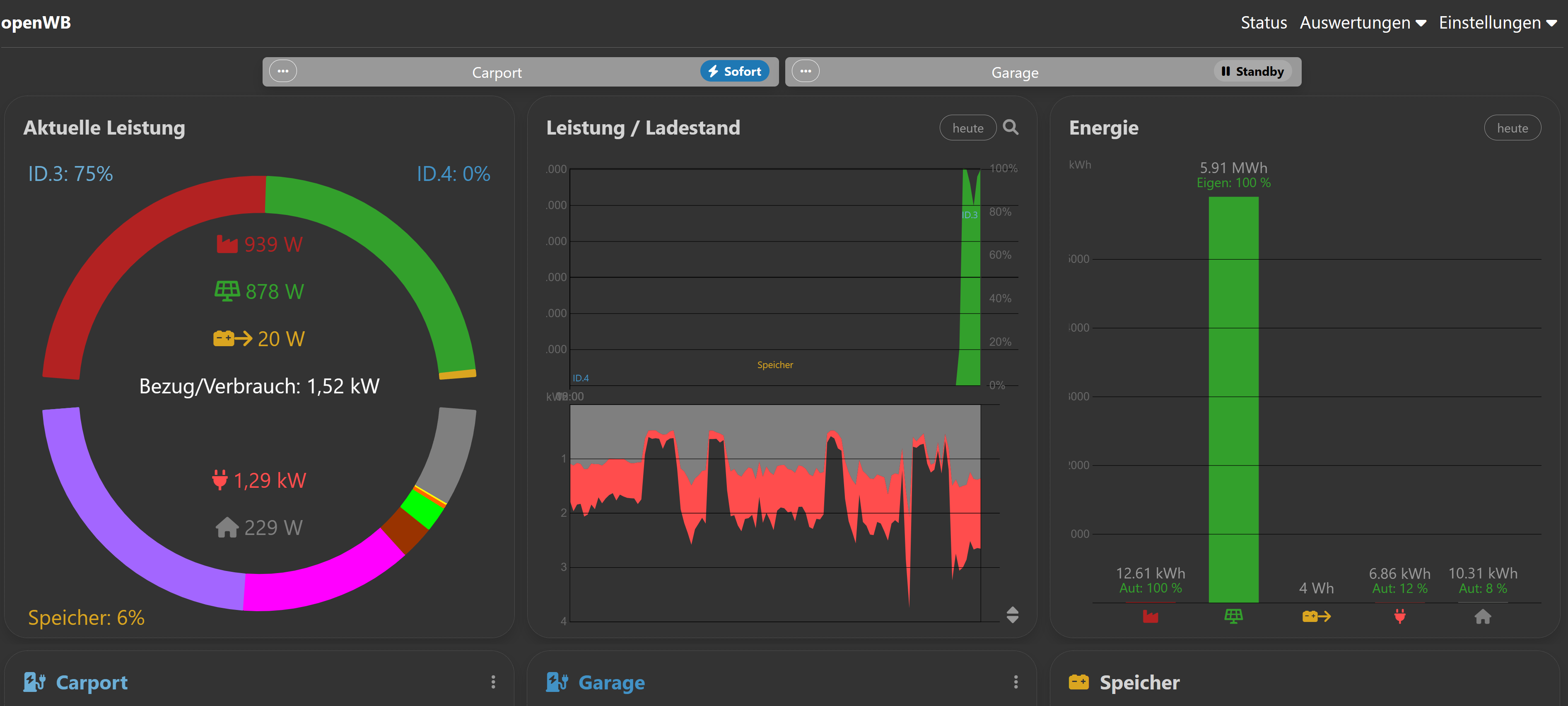

Also nun gab es wieder dieses Ereignis
Siehe Bild .
hier zu noch der Auszug aus dem Mainlog .

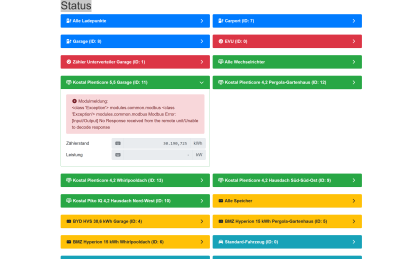

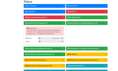

Im Status habe ich gesehen das er keine Verbindung mehr zu einem Wechselrichter hat .
Anscheinen jedes mal wenn er wieder kurz eine Antwort bekommt verändert sich der Zählerstand dadurch auch natürlich der Tagesertrag .
Welcher so natürlich in die höhe schießt
Siehe Bilder

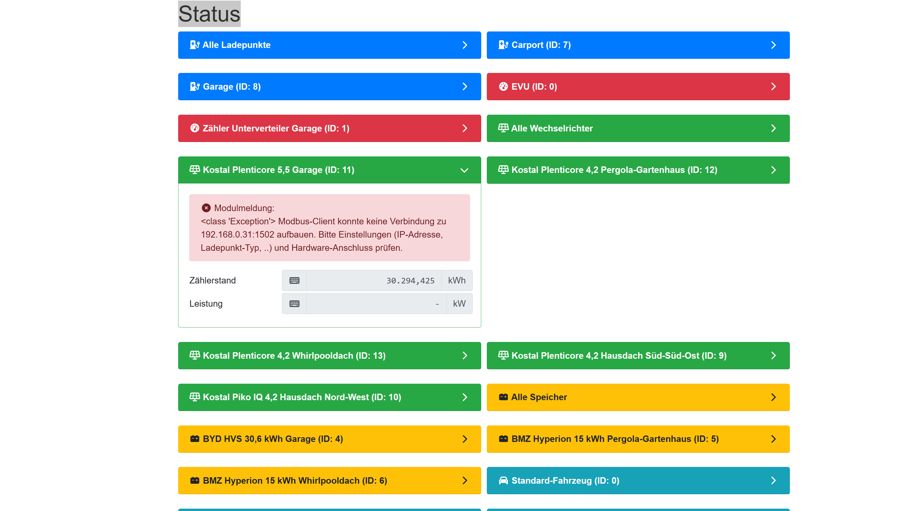

Ich vermute diese Spitzen kommen von dem Gesamtertrag der Akualisiert wird .
In meinem Fall war er das Device Pergola-Gartenhaus (Plenticore Wechselrichter)
Hier ein Auszug aus dem Main Log in der Zeit als wieder eine Ertragssitze zu sehen war .

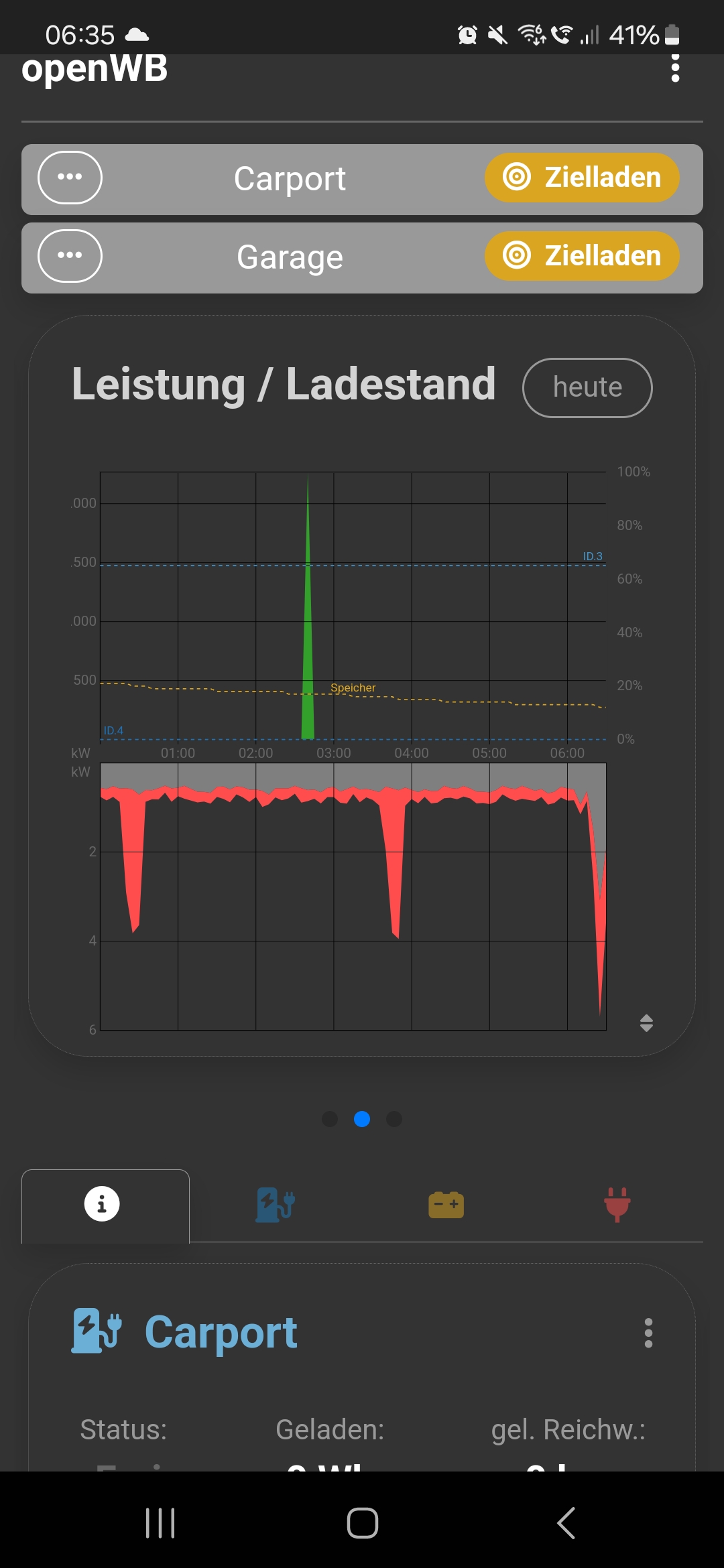

Hat den keiner mit Kostal Plenticore (s) auf derartige Ertragsspitzen ?
Heute schon wieder
Oder liegt das ggf an dem Colours Theme ?

Und heute scho wieder
Das zerschiest immer das tagesdiagramm .
Wäre hier nicht ein Filter gut der Peaks herausfiltern kann so ab 15-20 kWh?
